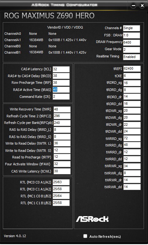

Пока, так сказать, имеем стабильные 5600 cl 32. По крайней мере, это лучше, чем было на Мастере. Будем дальше ковыряться
Напомните , пожалуйста. а какие у вас планки (2 по 32 хайникс ?! )? У меня пока все быстрее идет (по крайней мере сравнивая с УЛЬТРА). Пока получичилось протестить данный конфиг(во встоенном тестем, сейчас из под ОС + пргреваю ВК). Я еще не все тайминги применил, часть все еще в авто.
конфиг
timings.jpg [ 114.96 КБ | Просмотров: 1595 ]
6400_tune.png [ 85.05 КБ | Просмотров: 1595 ]
Alexey1977 писал(а):
надо искать скрины с похоже платой там где все в порядке и сверять настройки.
нашел скрин от Hero, можете за основу его взять.
Большое спасибо за наводку ) Взял за основу . ЕДинсвтенное , насколько целесообразно тот же tRAS ужимать больше больше чем tRCD + 12 ? + там еще много неоднозначных решений (tWR = 10). Есть ли толк в подобных "ужимках" ?

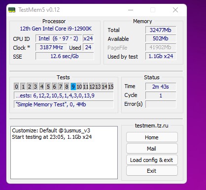

Что это значит по ядрам ? Я использую tm5 с профилем 1usmus (тяжелое наследие пребывания на АМД). Вот у меня на 7 (из 8, даже не знаю бм такое тестрирование изыбточно) кругу начинает сыпаться память. Весьма интресно , что некоторые считают память (условно)стабильной лишь на 12 минутах теста (3 круга). Можно ли как то дефировать влияние перегрева(у меня под потоком ВК где то 63), например, поднятием VPP или еще чем то ?
Кстати , профиль по сути своей может давать ложно отрицательный результат? Имеется в виду, что в нем есть ошибки а в реальной сценарии нет? Думаю что нет, но решил все таки уточнить .
tm5
tm5.jpg [ 47.8 КБ | Просмотров: 1550 ]

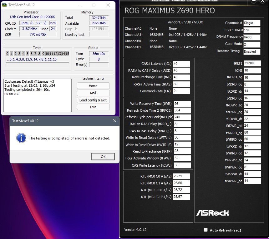

можете куда нить скинуть профиль ?
Вроде пока удалось получить стабильные настройки и под ОС (правда балкон был открыт , что способтсовало лушчей терпостабильности). Интересно , что тонкая настройка, похоже что, особо бонуса не дает(для сравнения можете дать эталонные 6400? Интресно было бы глянуть. Я помню, вроде бы Alzov ПСП было 110+ но для каких настроек не помню).
картинки
stable.png [ 85.22 КБ | Просмотров: 1441 ]
check.jpg [ 175.75 КБ | Просмотров: 1441 ]

У меня в БИОС тайминги tWTRS и L выставляются в диапазонах 0..15. Не подскажете, как с этим работать ?
13900K(sp100) | arctic 420 | ROG HERO(Z690)| KF560C40-16 | GameRock OC 3080 | KC2500 & WD SN550
Регистрация: 16.09.2003
Откуда: Казань
Фото: 5
tWRRD ;)

RusXP писал(а):
tWRRD
Не совсем понял к чему Вы? :) Там есть с постфиксами dd и dr. Я правильно понимаю, что эти вторичные устанавливаются через третичные ?
Откуда: Казань
Фото: 5
Выше на моем скрине 58/46, вот их меняйте и будет tWTRS и L ужиматься.
Да.

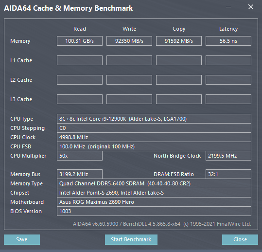

конфиг
timings1.jpg [ 115.16 КБ | Просмотров: 1177 ]
6400_last.png [ 85.15 КБ | Просмотров: 1177 ]
Камрад Анта777 писал, что вроде бы tRAS ужимать меньше tRP +12 смысла нет. Я поставил 32 (trp-8) и даже никакого гомеопатического эффетка не произошло. Есть мысли на этот счет ?
tRAS=32
cachemem32.png [ 85.08 КБ | Просмотров: 1156 ]
Из шапки темы:
tRAS>=tRCD+tRTP
tRTP>=12 (min12)
У Вас tRTP=40
ASRock Z890 OCF, Intel Core Ultra 9 285K@56/51, DDR5 Hynix M-Die, GB OC RTX 4090, Samsung 32" NEO 8
