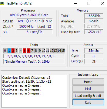

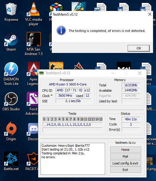

На anta777heavy5opt ни одной ошибки. На конфиге usmus происходит то что на скрине. Но при вольтаже 1.42(по датчикам hwi 1.44, независимо от уровней на материнке) выдает 1 ошибку.
CPU NB/SoC-1.075 V;
DRAM V.-1.4;
tCL-15;
TRCDRD-18;
tRCDWR-15;
tRP-15;
tRas-36;
tRC-62;
tRCPAGE-0;
tRFC1/2/4-570T;
tWR-16;
tWTR_S-5;
tWTR_L-10;
tRRD_S-4;
tRRD_L-6;
tRTP-10;
tFAW-16;
tCWL-14;
tCKE-1;
tRDRDSC_L-4;
tRDRDSC-1;
tRDRDSD-5;
tRDRDDD-4;
tWRWRSC_L-4;
tWRWRSC-1;
tWRWRSD-7;
tWRWRDD-6;
tRDWR-9;
tWRRD-4;
Power Downs Mode Enable- [Disable];
BankGroupSwap(BGS)-[Disable];
BankGroupSwapAlt(BGS Alt)-[Enable]
usmus.png [ 13.64 КБ | Просмотров: 766 ]
Anta777.png [ 132.01 КБ | Просмотров: 766 ]
