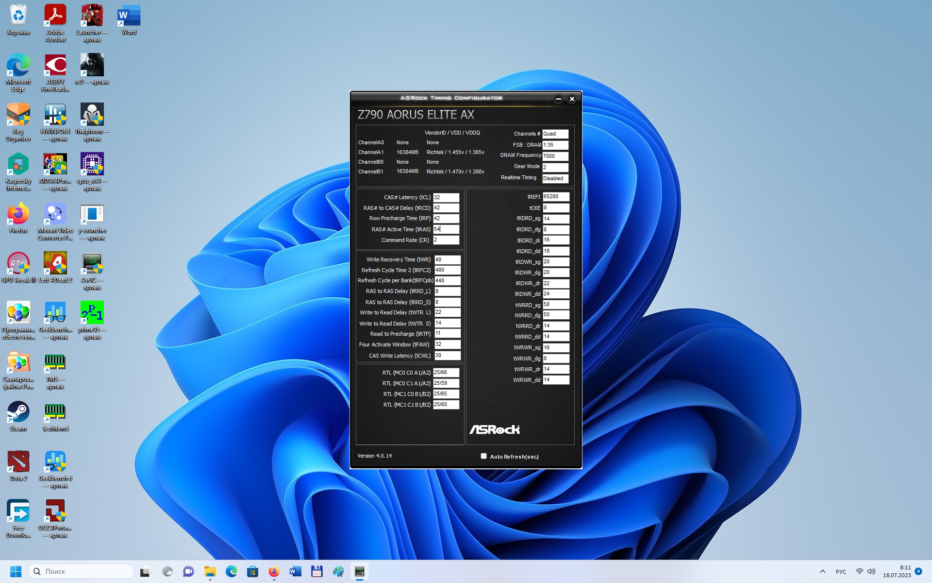

Здравствуйте. Скачет напряжение на одной планке памяти. Разгонял до 6400 sa 0.9, vddq tx 1.2, vdd2 1,3 , на планках зафиксировано vdd/vddq 1.425/ 1.35. Скачет от 1.085 до 1.44 vdd и 1.33 до 1.43 vddq. На другой от плюс минус 0.015 в. сбросил на хмп профиль норм, не прыгает. Не подскажите что нужно подкрутить? Тесты проходит нормально . Спасибо.
