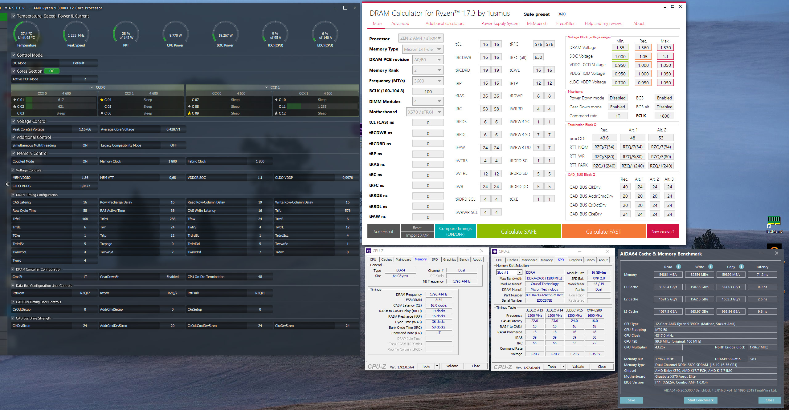

Решил поделиться своими результатами, поблагодарить Юрия 1usmus и сообщество. И спросить мнения.
Crucial Ballistix Sport LT 3200 CL16 (BLS2K16G4D32AESB), 4x16Gb (2x32 kit) @3600 16-19-16-36
Gigabyte X570 Aorus Elite
Ryzen 9 3900X (VID offset -0.096 V)
Был выставлен XMP 3200 16-18-18-36-72-1,35V, начинал от него. В итоге получилось разогнать до 3600MHz, CL 16, tRCDRD 19, tRP 16, tRAS 36, tRC 58. Я не хочу гнать частоту выше 3600 - прочитал, что 1800Hz "золотая середина" для FCLK.
Вольтаж SOC выставлен в 1,052V (в HWiNFO показывает 1,025, в Ryzen Master 1,1), DRAM 1,36V (в HWiNFO 1,38).
Все тайминги и вольтажи взяты из Ryzen DRAM Calculator, за который огромное спасибо 1usmus!
Всё забито вручную в bios, кроме procODT и CAD_BUS — их не трогал вообще, хотел спросить, будет ли лучше, если их также ввести вручную?
Тестировал только в MemTest5 с конфигом 1usmus v2 (скачал не тот файл, хотел v3) - без ошибок. В более жёстких тестах типа Prime95 и т.п. неохота прогонять.
Нужно ли ещё что-то менять в таймингах, есть ли смысл? Просто не знаю, что куда крутить. Пробовал в самом начале выставить tRCDRD 18 (было 16-18-18-38), но в простом тесте TM5 сразу пошли ошибки. После того, как выставил 19, больше за всё время изменения таймингов и снижения напряжения ошибок не было.
Куда крутить указано в шапке. Наверное крутить надо вниз!
tRC, tWR, tRRDS, tFAW, tWTRL, tRFC, tRTP, tWRWR SD, tWRWR DD,tRDRD SD, tRDRD DD - ну кроме вот этих, больше ничего менять не нужно для "золотой середины"
Там же в шапке "1.Ни в коем случае не используем XMP профили – этот режим протестирован на совместимость, но не даёт оптимальную производительность. Поскольку заводская настройка не блещет идеальным подбором, можно получить до 20-25% производительности дополнительно, вручную настраивая тайминги и напряжения. Также XMP режим чреват завышениями вольтажа самой память и контроллера памяти\SOC."
Спасибо!
Я читал про это. Дело в том, что в статье 1usmus на overclockers.ua наоборот сначала советуется установить XMP. К тому же, в итоге я почти всё вручную и установил.

Foma777 писал(а):
Латентность имеет смысл подуменьшить. Пробуй tRRDS -> 4 tFAW -> 16, tWR -> 16 или 12. Ну и tRFC может получится на один-два шага по 8 уменьшить.
Спасибо! Буду пробовать.

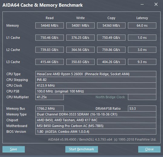

Не подфортило с «красными» Crucial Ballistix 3600 BL2K16G36C16U4R → XMP-профиль заводится нормально и даже система вроде работает без проблем. Но в TM5 сыплет ошибками. Снизил частоту до 3466GHz → ошибки пропали. Как думаете, имеет смысл выжимать таймингами частоту 3600 или на Zen+ уже физически на такой скорости не забегает?
При таких раскладах не всегда стабильно, тайминги взял от XMP-2.
смысла нет в 3600. добавь напряжение и ужимай таиминги. не обратил внимание,что двухранги,эт и так оч хорошо. жир даун включи, тогда ошибки мож отсеются почти все на 3600
Неверные ожидания, стабильные 3600 с приемлемыми таймингами на zen+ задача нетривиальная для любой памяти. О чем вам по-моему не раз говорилось накануне.
Спортивный смысл выжимать 3600 имеется, раз вы это спрашиваете на гоночном ресурсе) Практического же смысла в этом нет.
Когда обновитесь на zen2 или новее, сможете получить 3800 или более.
Ну речь и не шла изначально об XMP-профиле :) Я наивно полагал, что «из коробки» он будет стабильным.
тут бы скрины, что там за тайминги и какие вольтажи, гадание по аиде не поможет)
