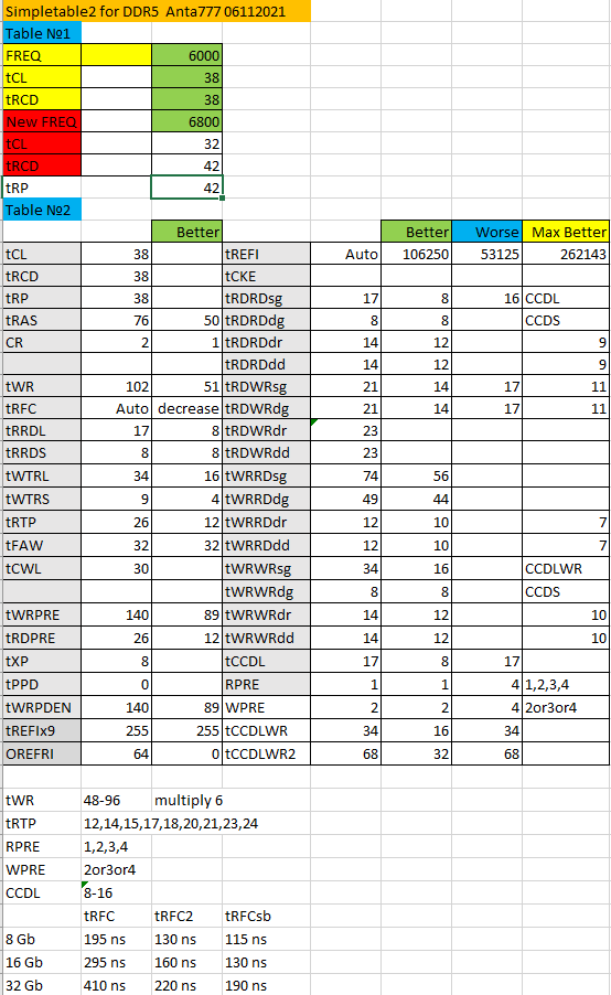

Доброго времени суток! Может кто поделиться конфигом под DDR5 разогнанные с 6000-38-38-38-76 до 6800mhz 32-40-40-52 одноранговые 16x2 [CTCED532G6000HC38ADC01 T-Create Expert CL38 1.25V]
Пытался гнать их на 7000mhz 34-52-52-54 в системе с 13600k + z790 a-pro msi, но что-то стабильностью выше 6800mhz там не пахнет, кранчер VST может часами работать без сбоев, а потом поле перезагрузки ошибку бахнуть почти сразу или не сразу, вобщем полнейший рандом. Напряжения cpu vddq и cpu vdd в каких только комбинациях я не крутил все бес толку, вот уже, казалось, нашел стаб за 2 прогона по 30 итераций, а наутро после включения пк после недолгой работы кранечера - синька =). Решил уже забить и спуститься на 6800.
Благо там много ума не надо, все работает чуть ли не на авто. Единственное что нужно это конфиг для вторичных и третичных таймингов, ибо хочется задержки снизить. Пробовал по таблице anta777, но там какие-то странные значения, может я что-то недопонял, но замучался биос скидывать в 0 из-за ошибок во вторичках. Помогите, пожалуйста =)

А для каких таймингов странные значения в моей таблице?
Я скорее всего сам просто не понимаю=). Объясните дураку =). Пусты поля — это потому, что там то же значение что уже установлено? Какой примерно ставить Trfc2?
Планки 16 Gb у Вас указано 16 Gb 160 ns
Переведите в такты, пожалуйста =)
Скрин приложил, twr указано 51 а в сноске 48-96 и мультипликатор 6 , но 51 не делитться на 6, непонятно что писать тогда

Регистрация: 17.02.2019
Как и всегда: Ns * частота / 2000 = Trfc2.
Регистрация: 12.02.2015
MurkLyaMurk писал(а):
160*6800/2000 = 544 ?? (надеюсь имеется ввиду не эффективная частота что в 2 раза меньше?) Спасибо
Желательно чтобы к 16 кратному было, но да. В принципе, можно снижать дальше до не бута, а потом накинуть еще 32 примерно и тестировать..
