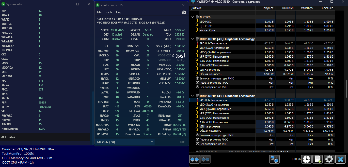

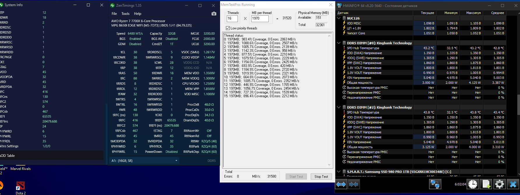

Подскажите пожалуйста стоит ли что-то поменять? И чем еще можно протестировать? vddp занизить не получается, в кранчере fftv4 ошибки, также как с vddio, тоже не занижается иначе ошибка в том же тесте будет. memtestpro 7.0 прошел (1000%) с vdd/vddq 1.35/1.3, но повысил vddq из-за ошибки в кранчере на всякий случай. Смущает напряжение vddp ибо почитав ветку его все занижают максимально, и у меня будто-бы тумач. Мне кажется его смогу занизить если повысить nitro, т.к помню у меня вовсе не было бута 1-2-0 на авто vddp, стоит ли? Кранчер подольше нужно прогнать, сделаю чутка позже.
Добавлено спустя 5 минут 20 секунд:
Последний раз этим занимался около года назад и уже ничего не помню, до этого была память на m-die, я ее тяпляп настроил и забил, а эта на 7200c34 1.4 xmp и ее просто так в xmp не оставить, пришлось крутить

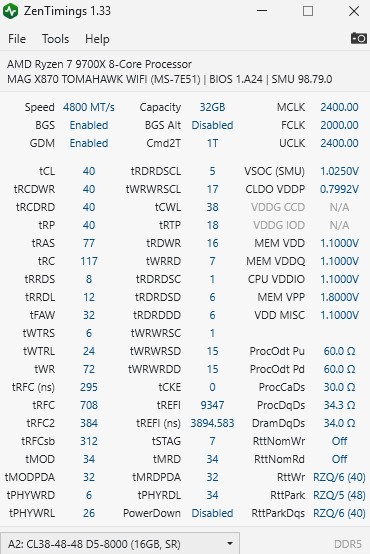

господа, у кого есть такая возможность, требуется скриншот полностью стоковых настроек зентаймингс, они нужны мне для экспериментов
