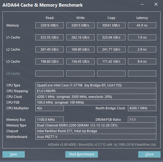

В общем удалось подружить 2 таких разных плашки, на частоте 2200Mhz 12-13-12 28 1T 1.6v, тестил 15 циклов в TM5, в принципе гонится и дальше, запускается и работает на 2400, но TM5 уже кажет ошибки, наверное напругу надо поднимать, но мне что-то не хочется, вроде ПСП для ивика и DDR3 итак более менее. Самое интересное, что кит из новых саважей, из которых у меня остался 1, работал хуже, чем работает эта солянка)))
cachemem.png [ 93.75 КБ | Просмотров: 1455 ]
aida.png [ 66.94 КБ | Просмотров: 1455 ]
upd
Таки всё заработало на 2400 без ошибок, тайминги те же, поднял напряжение на VCCSA на 0.50. А теперь вопрос, с такими настройками, проц 4200 с напругой, через оффсет 0.050 (для надежности, он и без неё не сбоит), память на 2400 с напругой 1.6v и VCCSA +0.50, а также в Digi+ стоит LLC - High и CPU Power Duty Control - Extreme, у меня ничего за пределы нормы не вылезет и не сгорит заодно? Я просто сомневаюсь в VCCSA, он же не только контроллер памяти затрагивает, ну и интересно, как настройки в Digi+ повлияют? Заранее благодарен.

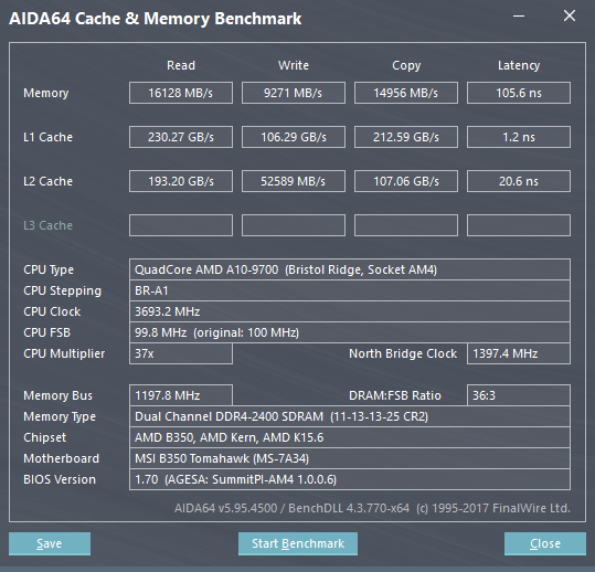

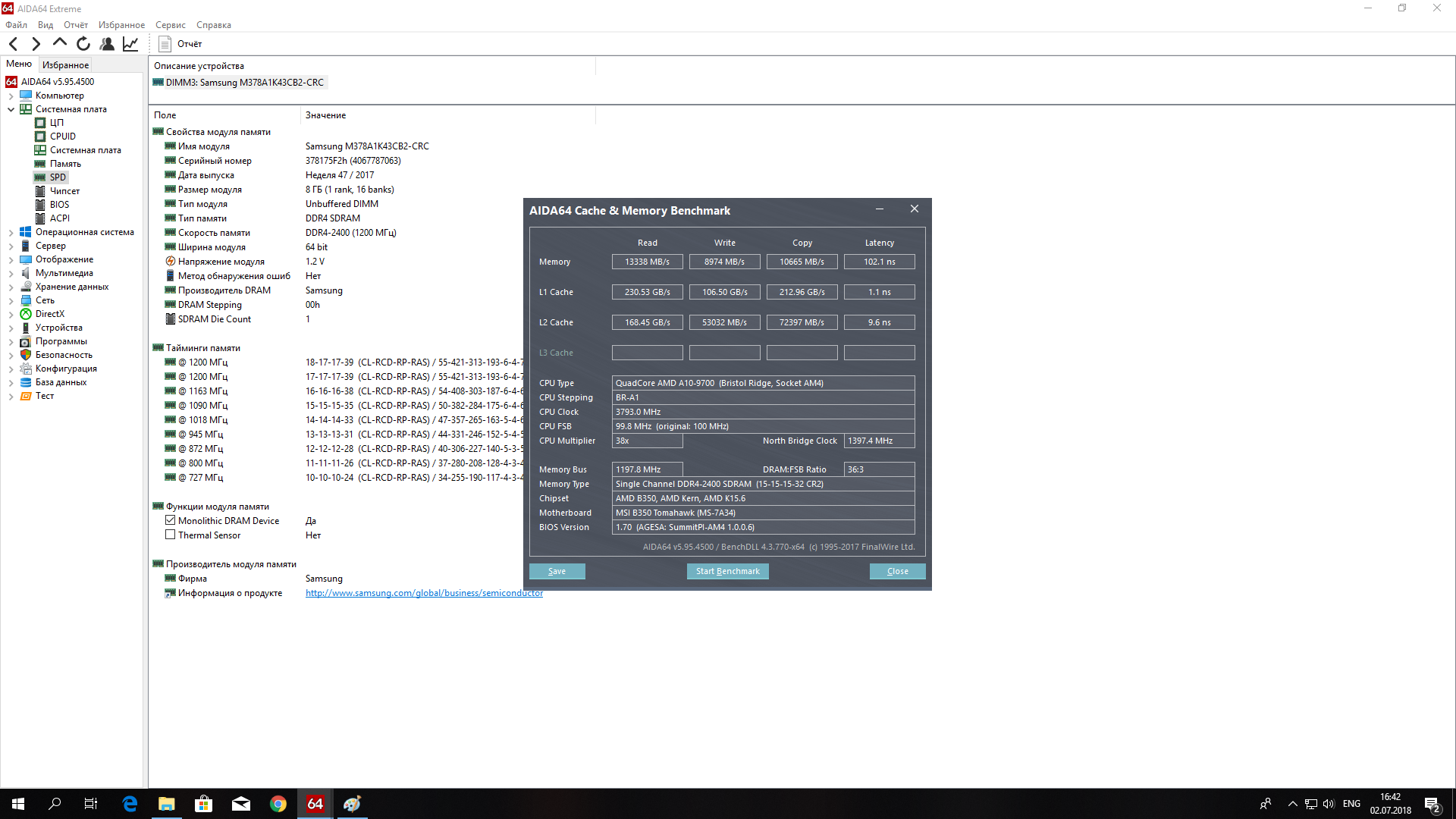

Доброго времени суток. Решил я значит воткнуть двухканал памяти как все белые люди. Заимел значится модуль самсунг M378A1K43CB2-CRC. В итоге имея 2 таких планки (Мат Msi b350 tomahawk 2 и 4 слоты) в предвкушении
решил погонять тесты и как то расстроился. Двухканал активен а вот скорость чтения по мнению айды выросла только на 3гб.
Так как вместо процессора стоит затычка с максималкой 2400Мгц я попытался выкрутить тайминги в минимал сколько смог ( CL 11 tRCD 13 tRP 13 tRAS 25 tRC 41 1.35 v на soc nb поставил 1.1) Субтайминги совсем потемки посему не лез. Но вот результат получил несколько обратный, снижая тайминги поднимается задержка. Так как я человек не очень сведущий прошу подсказать
отчего же такой низкий показатель чтения? Почему снижение таймингов оказывает негативное влияние? В конце концов что же делать или где почитать? Заранее благодарю за оказанное внимание к моему вопросу и прошу не судить строго.
cachemem3222.png [ 90.26 КБ | Просмотров: 2955 ]
Да уж.
Боюсь, что тут таймингами дело не исправить. Это уровень ddr3 1066 Мгц.
Возможно кривой контролер памяти или проц, там дикие задержки (latency), крайне низкая частота северного моста.
Нужно эту память на другом компе с другой материнкой с нормальным процессором протестировать на скорость или в этот комп другой проц. вставить. Или другую память на этом компе пробовать. Комбинаций много, нужны доноры.
Ниже можно сравнить данные с платформой времен царя Гороха на ddr3 1866 Мгц.
сранительный тест
