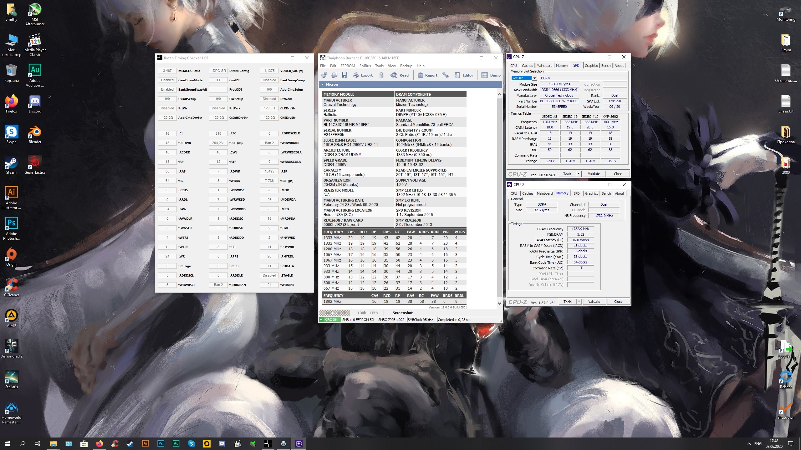

lDevilDriverl писал(а):
тут бы скрины, что там за тайминги и какие вольтажи, гадание по аиде не поможет)
Ну, собственно, рабочие 3466 (с настроенными таймингами)
и 3600 (XMP-2), который дает ошибки в ТМ5
R7 9800X3D ○ СЖО ○ MSI B850 TOMAHAWK ○ 64GB RAM ○ RTX 4080 ○ CORSAIR AX760 ○ ACER VG271P

Регистрация: 11.01.2009
Откуда: Екатеринбург

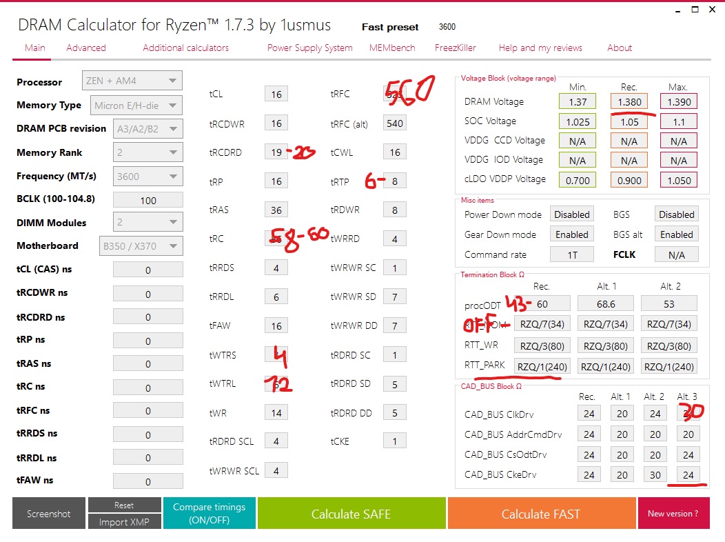

leetSmithy какие у тебя procodt, nom, park, wr? Какой минимальный procodt для 3600? Какой вольтаж?
60-34-240-80
Вольтаж по умолчанию 1.35В. Поднимал до 1.39В → одиночные ошибки все равно пробегают
Подсовывал отчет из Тайфуна в DRAM Calculator, но предложенные сейф-пресеты даже более низких частотах не работают без ошибок в ТМ5. Пока что единственный 100%-рабочим вариантом оказался следующий:
35wdt.jpg [ 869.82 КБ | Просмотров: 658 ]
Спокойной проходит все тесты на 1.36В, в принципе даже есть пространство для маневра по tFAW
Последний раз редактировалось leetSmithy 09.06.2020 9:24, всего редактировалось 1 раз.
Регистрация: 18.04.2014
Фото: 23
покрути так, сначала большие значения и проверь минимальный procodt на котором бут и ном офф или \7, если будут ошибки, то повысь прокодт на 1. скрины делать с тм5 1usmus v3, чтоб было видно, где ошибки.
m.jpg [ 235.19 КБ | Просмотров: 659 ]

lDevilDriverl, ок, спасибо — попробую! А пресет брать для отчета, сгенерированного Тайфуном или стандартным пресетом калькулятора для чипов А0?
Фото: 23
leetSmithy стандарт для а2
