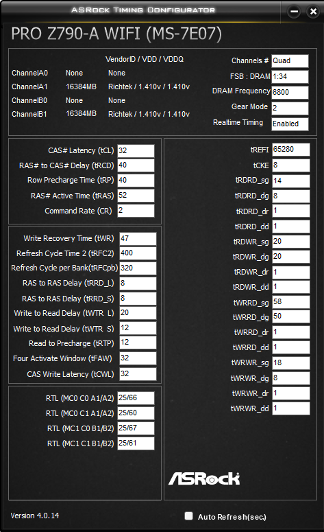

Честно говоря у меня небут ниже 400, но тесты y-crancher валит даже на 480. А в авто он кажется 544, может лучше не трогать.
Я слышал что на гир 2 нечетные тайминги не работают , это дезинформация ? В таблице выше по моим результам есть нечетные значения.
Если я не трогаю вторички только частоту и первички тоесть 6800 32-40-40-52 то тесты y-crancjer VST + TM5 без ошибок. Ошибки начались при установке trefi 262143 + trfc2 480
температра 50 градусов. Может trefi виноват не знаю меньше еше не опробовал.

Регистрация: 12.02.2015
anta777 писал(а):
А для каких таймингов странные значения в моей таблице?
Могли бы вы пояснить
1. Почему рекомендутся переключить в CR1 ? Возможно я не прав, но читал что кроме EVGA Z690 DARK K|NGP никто не может в CR1
2. tCWL - 30 или auto?
3. tReFIx9 у меня стоит 64, в авто, надо повышать до 255?
4. OREFRI ноль невозможно поставить, значит нетрогать?
5. tCKE - какие значения?
6. RPRE и WPRE это tRPRE и tWPRE ? Вы случайно изменили стиль написания обозначения таймнгов? или это умышленно и миеет какой то смысл?
7. tCCDLWR и tCCDLWR2 на моей плате MSI z790a pro отсутствуют , они ненастраиваемые? Или могут назваться иначе?
8. tWR 51? а судя по коментариям ниже (tWR 48-96 multply 6) он 51 или 54 плата не дает поставить 51
9. tRFC - decrease , выяснять это только опытным путем? В auto 544 и это 160 ns как в комментари.
Если снижать до момента как незагрузился в биос? А еси будет пускать в систему например на 400 , может сыпать ошибками ли лишь две стороны. либо не загрзка в биос если меньше либо будет работать?
ПК с параметрами из скриншота не стартанул.

Куратор темы
Регистрация: 10.06.2011
Все в авто пока не найдете стабильные первичные тайминги и частоту.
tRFC искать экспериментально, так как зависит от охлаждения и напряжения.
100-120 нс обычно берут м-даи, для а-даев нужно повыше, ориентир на 150 нс, чтобы не переживать за стабильность.
Если ответ мне , то у меня уже найдена частота и тайминги а tRFC2 в авто 544 такта что и есть 120 наносекунд а-даи. Вопрос чуть выше на тему остального.
Куратор темы
tCWL=tCL-2, изменять нужно только тому, кто понимает для чего.
tREFIx9=авто
OREFRI=авто
tCKE=авто
RPRE и WPRE = авто
WRWRsg вместо CCDLWR2
WR в авто, пустой тайминг
TableDRAM(simple+обычная) bit.ly/3rTIBLv bit.ly/32WnkTU
Tm5(ddr4/5) bit.ly/2Oe8R00 bit.ly/2H9jIZH bit.ly/2MUvl6n bit.ly/3wedj8U bit.ly/3STH2wx
Спасибо большущее за ответы у меня еще пара вопросов.
2. tWR 51? а судя по коментариям ниже (tWR 48-96 multply 6) он 51 или 54 плата не дает поставить 51
3. tXP и tPPD тод же авто?

Куратор темы
1. Если получается, то можно CR1.
2. tWR=48 или 54 или 96, разницы нет.
3. tXP=8 или 4 tPPD=0
