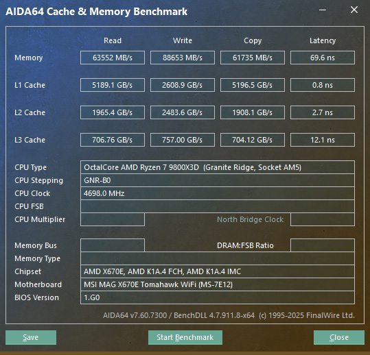

включил. магия какая-то. правда я эти числа получил в безопасном режиме гдет на 3-ем запуске теста
AIDA
cachemem2.png [ 247.35 КБ | Просмотров: 1277 ]

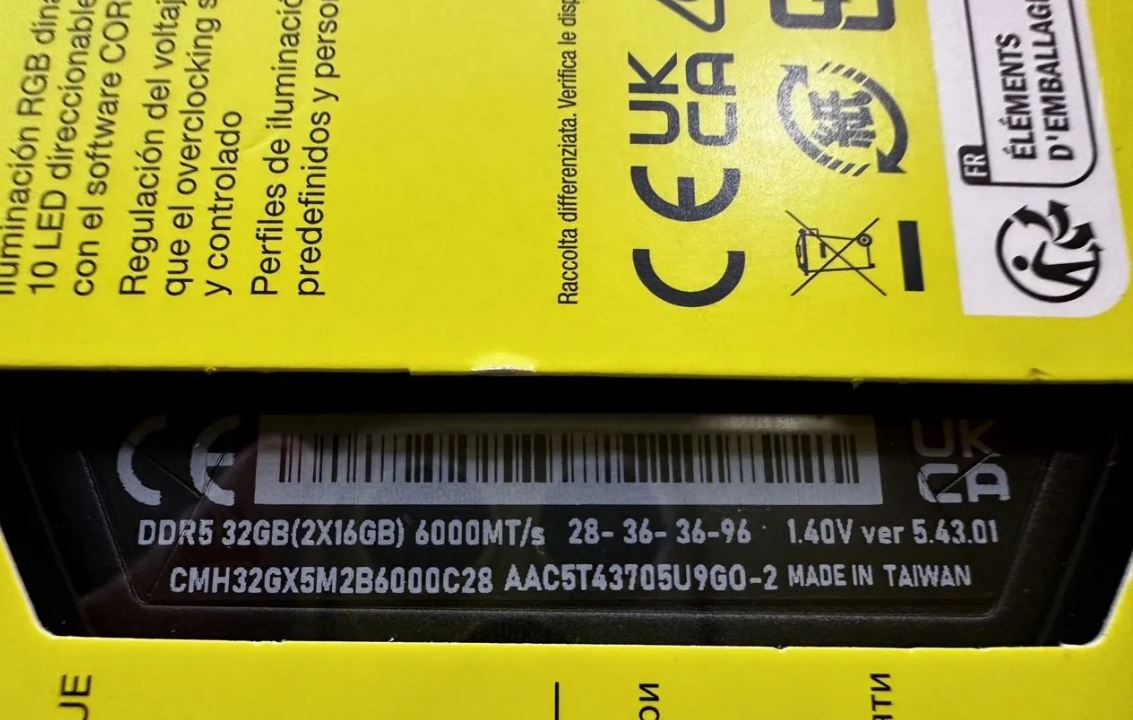

Ребят что можно еще выжать из этого редчайшего кита)😅
Пока держит без ошибок CL: 28-35-35-30 1.40V (6000 MT/s) на FCLK 2200
Соrsаir Vеngеаnсe RGB
CMH32GX5M2B6000C28 ver.5.43.01
CL: 28-36-36-96 1.40V (6000 MT/s)
111.JPG [ 41.66 КБ | Просмотров: 1248 ]
