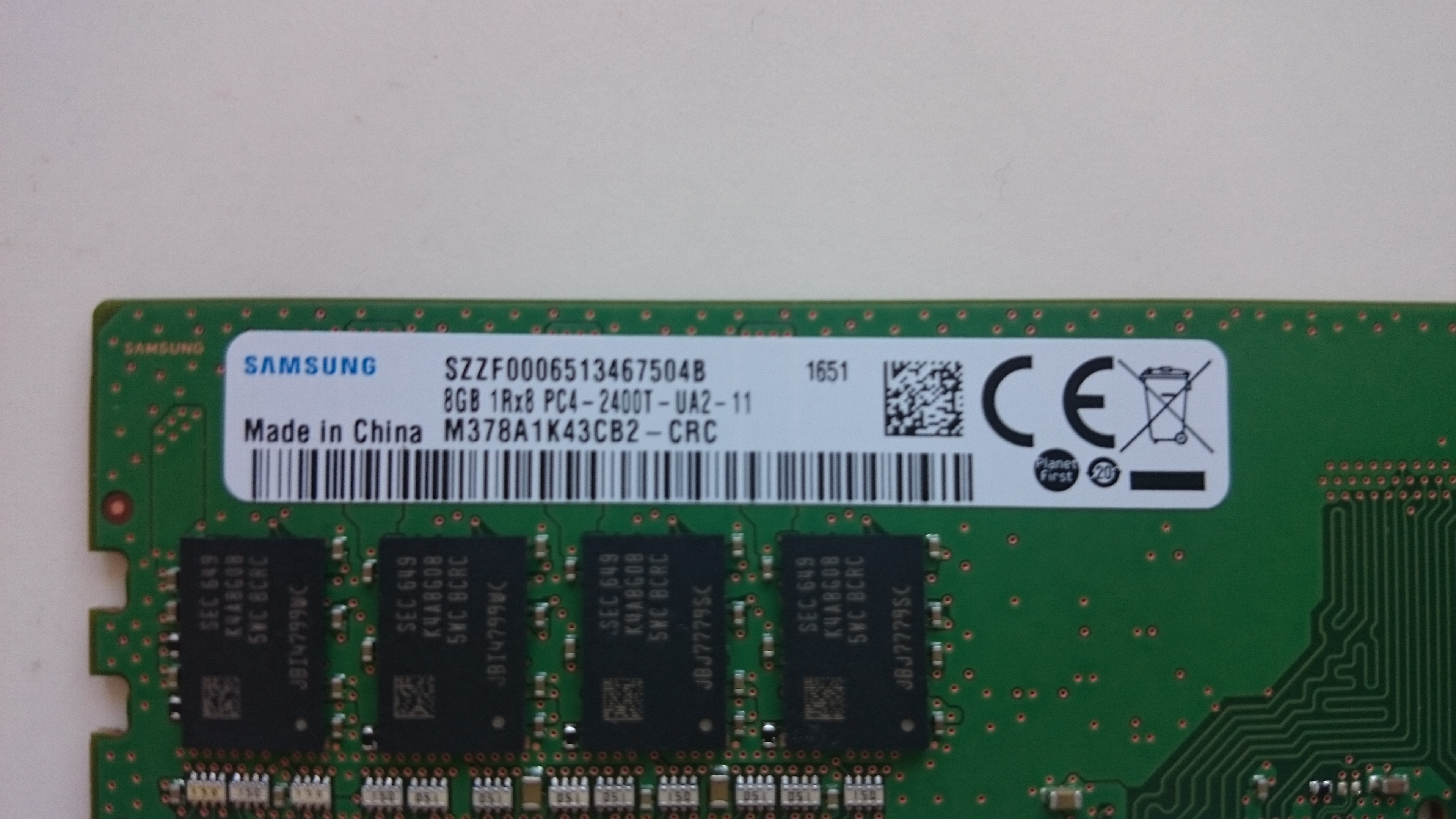

Регистрация: 10.07.2018
Здравствуйте, подскажите.
2x4GB samsung-2400 cb0 при разгоне на z370 pro4 прошла стрстест на 3066 16 18 18 40 2t (как-то так) 1.35в. На этих же таймингах и напряжении запустилась 3333 но не проходит тест. Вопрос почему на 3200 даже не запускается система? Напряжение 1,4+в и 20 тайминги не помогают.

В который раз, прошу помощи "для чайника", как и с чего начать разгон памяти? Какие долбаные тайминиги и под какое напряжение выставлять? С прцом проблем нет, с его разгоном точнее, а вот с этой памятью, таки не понятно, что и где ставить!
Имеется 2 штуки по 8гб вот такой памяти:
фото
DSC_0256.JPG [ 2.64 МБ | Просмотров: 1878 ]
На Маркете лестные отзывы про эту память, что берёт у людей и 3600 в разгоне.
Мат плата: Asus Maximus VIII Extreme
Люди добрые, подскажите понятным языком, КАК разгонять эту долбаную память?
Какой ток и тайминги выставить, шоб ничё не сгорело и работало стабильно?
