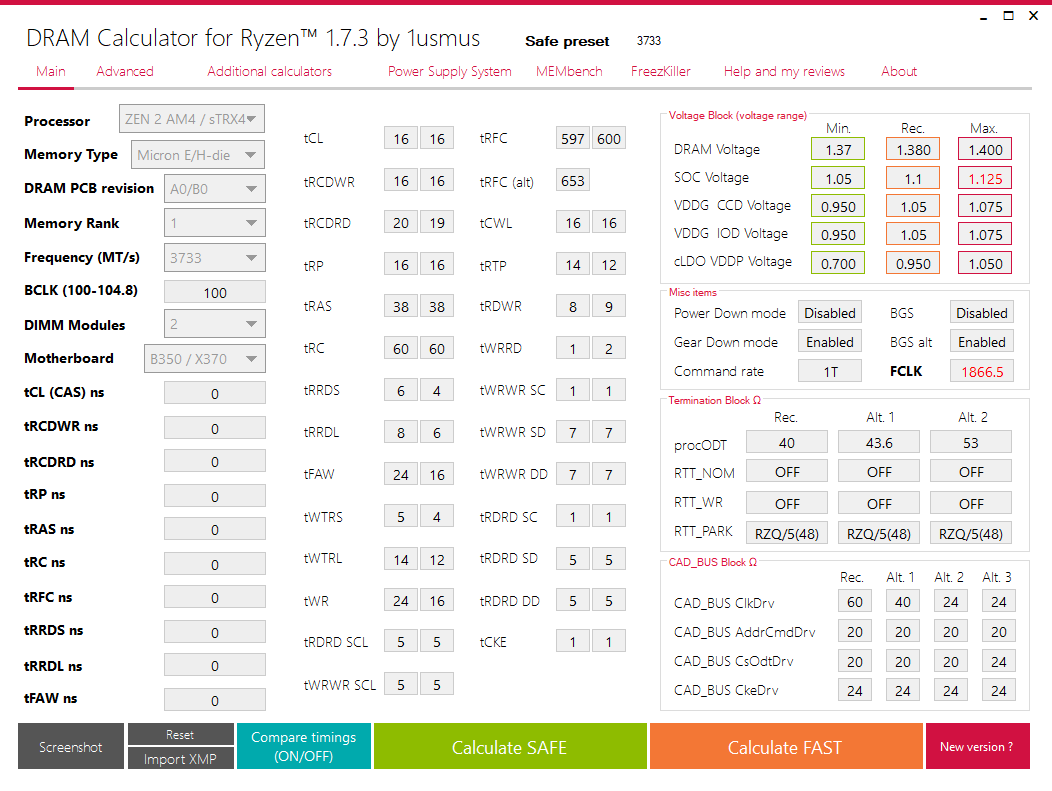

Не слишком оптимистичные настройки? Если загружаю отчет тайфуна, то калькулятор рекомендует на два шага повышать напряжение. Допустим, там, где по пресету 1.38, предлагается 1.4В

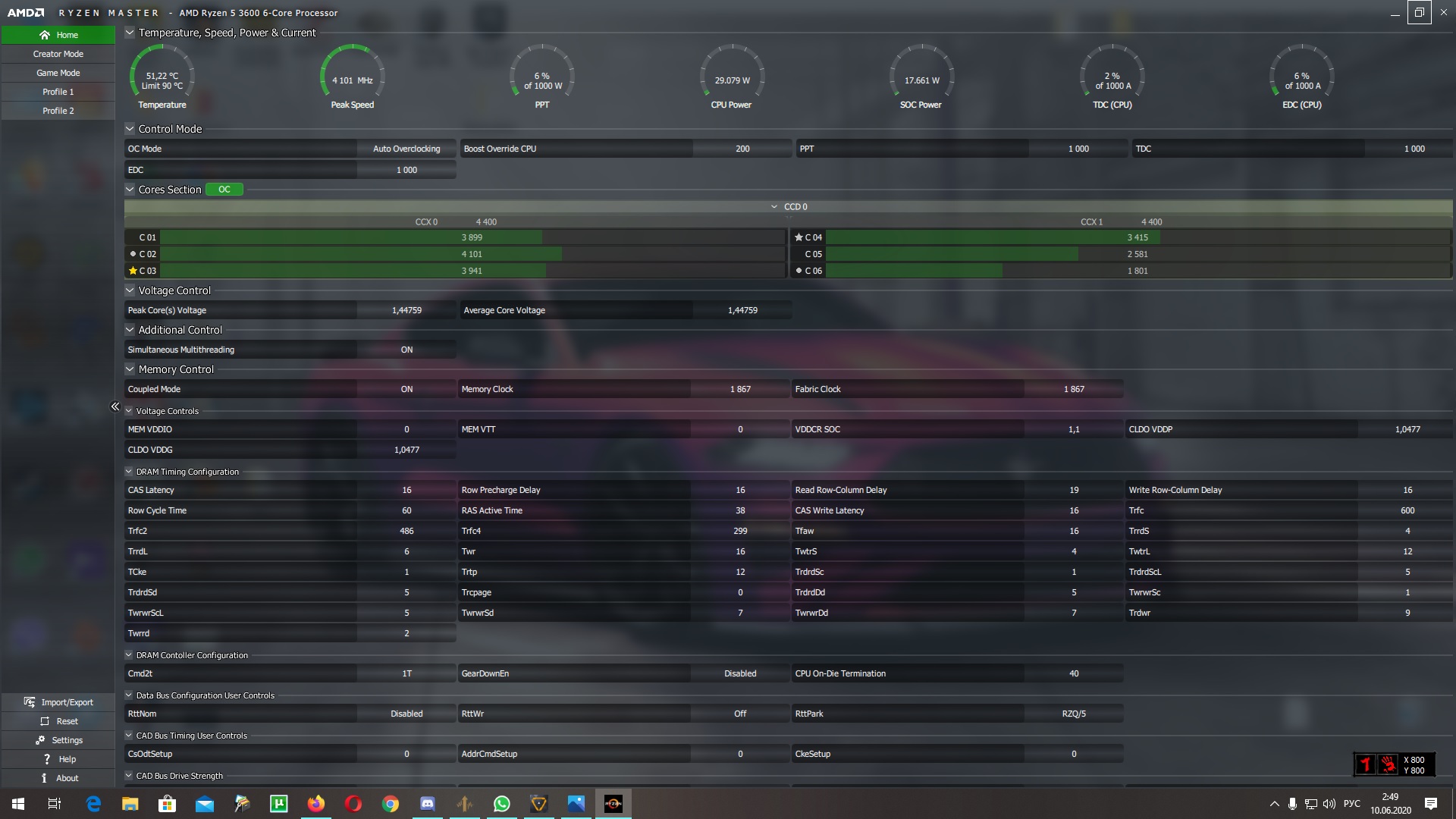

Уже давненько система работает на настройках которые на скриншотах, все тесты пройдены.
Но уже второй день система делает двойной старт которого быть не должно. Скажите что подкрутить?
напряжение памяти 1.38(рузен мастер почему то не показывает этот важный параметр)
Screenshot_6.jpg [ 281.33 КБ | Просмотров: 533 ]
•R7 5700X•MSI B550-A PRO•RTX 5070•Ballistix BLS16G4D30AESB•
•SEASONIC SSR-650FX•Deepcool AG620•Fractal Design Define S•

bigmotor наступило лето... И у очень многих реально поднялась средняя температура в хатках. И то, что образно говоря при 19 градусах внешней среды канало, при 25 уже не канает. Т.е. если стабильность была на "ноже", то сейчас может и потеряться. Банальный маленький перенагрев. То-ли самой памяти, то-ли SOC, то-ли проца в целом, то-ли VRM. Возможно у тебя именно этот случай.

В общем, попробовал предложенные настройки, но, к сожалению, система не стартовала. Сбрасывала в дефолтные настройки. Повышал пошагово procODT → не помогло.
Попробовал пресет для A2 3600, но взял частоту пониже. Все равно ошибки поползли с самого начала.
p.s. вообще нивкакусик :-( ТМ5 проходит только на 3466ГГц с таймингами 16-18-18-18-36
R7 9800X3D ○ СЖО ○ MSI B850 TOMAHAWK ○ 64GB RAM ○ RTX 4080 ○ CORSAIR AX760 ○ ACER VG271P

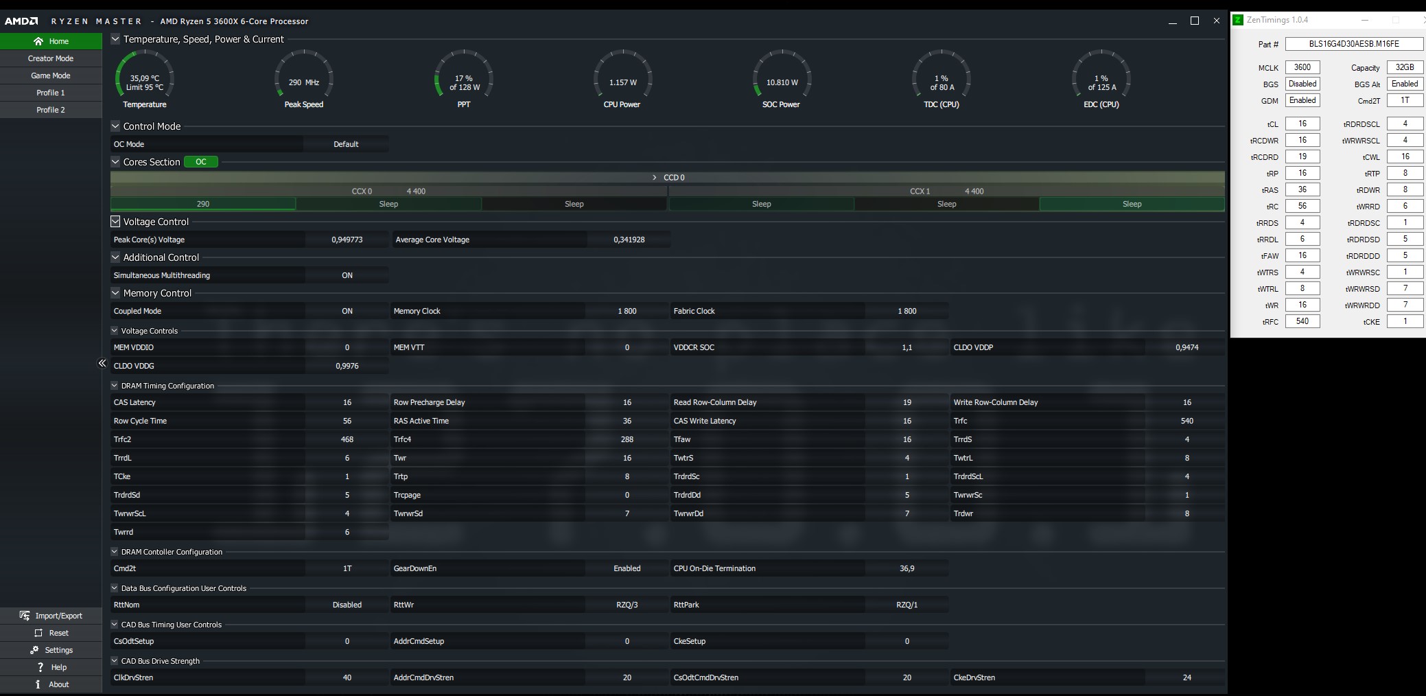

Приветствую. Можно еще где то подкорректировать тайминги? Проц ни вкакую не хочет брать FCLK 1900,проходит заставка БИОС появляется кружек загрузки Винды и все ребут, поэтому 3800 на памяти мне не светит.
Dram 1.39V
2.jpg [ 358.05 КБ | Просмотров: 781 ]
1.png [ 69.37 КБ | Просмотров: 779 ]
Если все присутствующие говорят про Вас только хорошее - значит это Ваши похороны!
Последний раз редактировалось eRzZz 09.06.2020 23:08, всего редактировалось 3 раз(а).

Частоту выше брать не хочет. «Растягивал» тайминги, добавлял напряжение до 1.4В и включал Gear Down → повышение частоты даже на шаг дает ошибки
