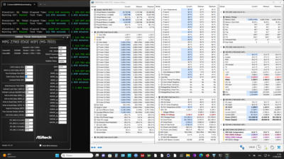

garison87 надеюсь, смогу таки показать стб 58/46/50 с памятью 8к34 в vst на мелкой.
Тизерю :D

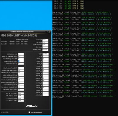

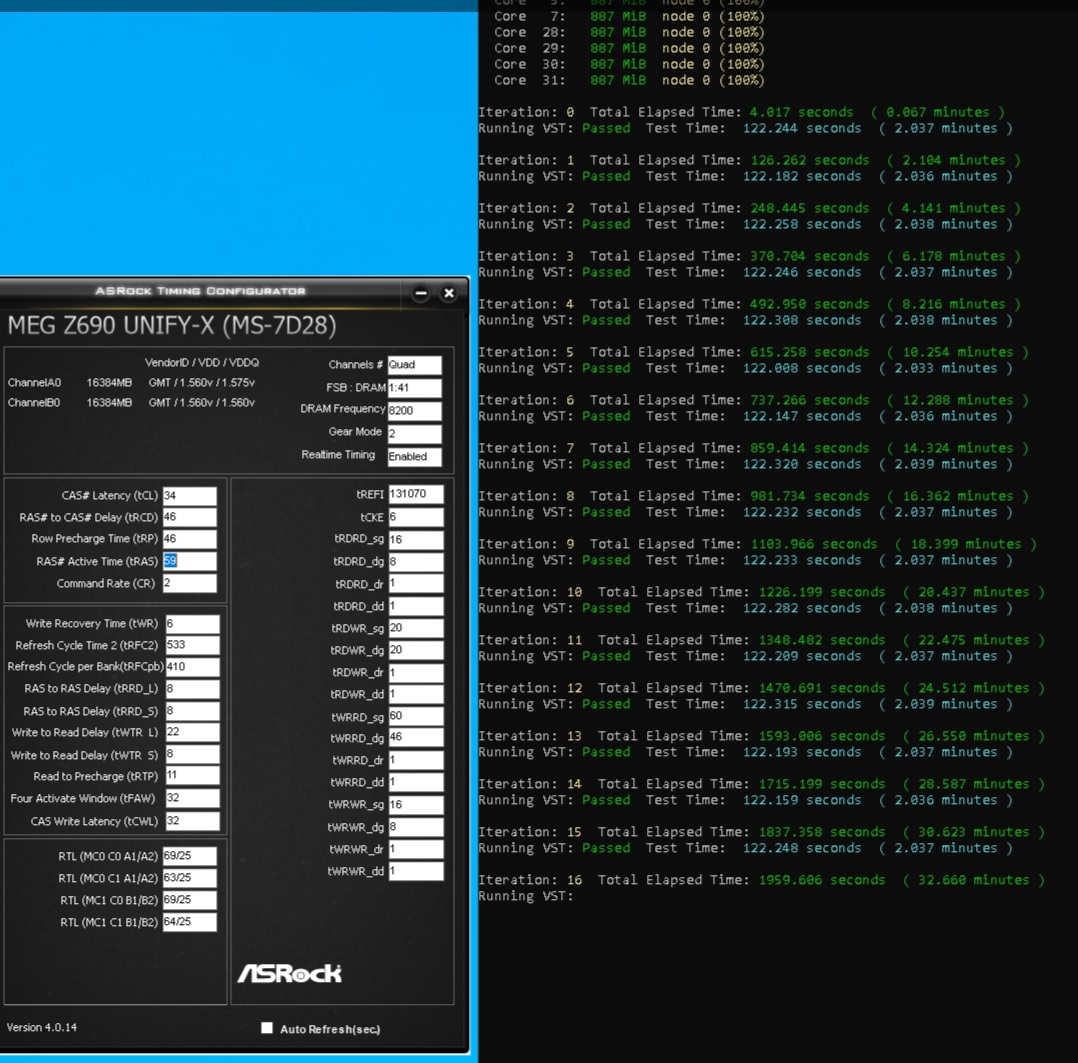

Добавлено спустя 2 минуты 19 секунд:
CHiCHo писал(а):
Тизерю
8000 экстрим.jpg [ 1.26 МБ | Просмотров: 1247 ]
карху 8000 5к.jpg [ 922.42 КБ | Просмотров: 1247 ]

garison87 твой мопед?
На юнифайке сейчас?
Вст может?
Регистрация: 30.09.2007
Откуда: Tver
Фото: 29
CHiCHo писал(а):
Вст может?
иногда может, поэтому и не оставляю на постоянку :bandhead:
сегодня все работает, даже ребуты и выключения, а завтра встанешь - все на первой минуте мемтеста ошибки.
Я и тренировку отключал и ртл фиксировал, не понимаю, что там мать меняет на следующий день.

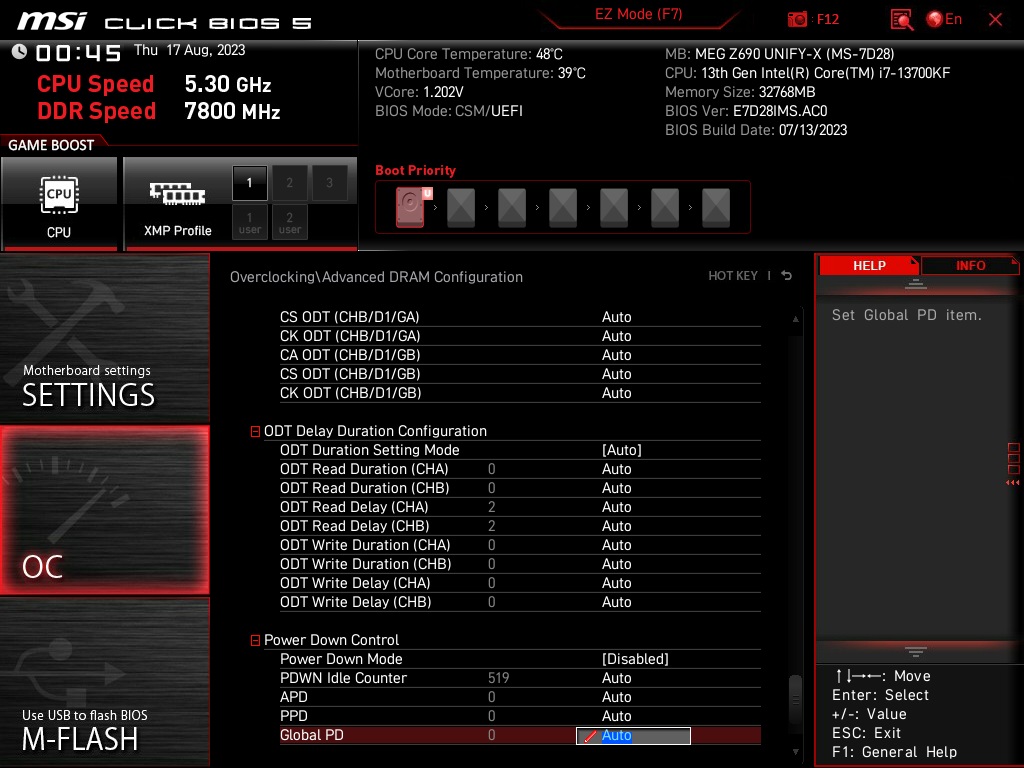

Скриншот из биоса с таймингами повердаун-режима, знаю как тебе помочь.

anta777
вот так?
PPD.jpg [ 205.19 КБ | Просмотров: 1186 ]

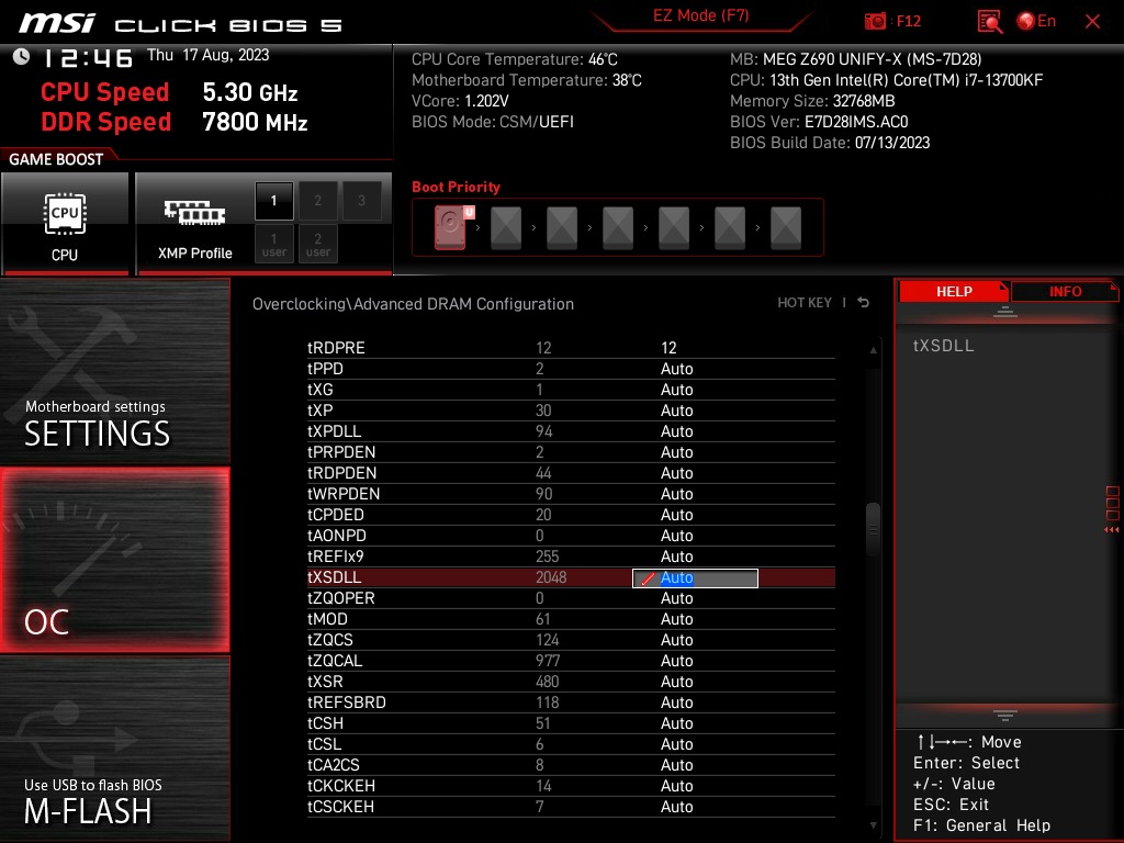

А в биосе нет tXSDLL ?
TableDRAM(simple+обычная) bit.ly/3rTIBLv bit.ly/32WnkTU
txsdll.jpg [ 187.21 КБ | Просмотров: 1062 ]

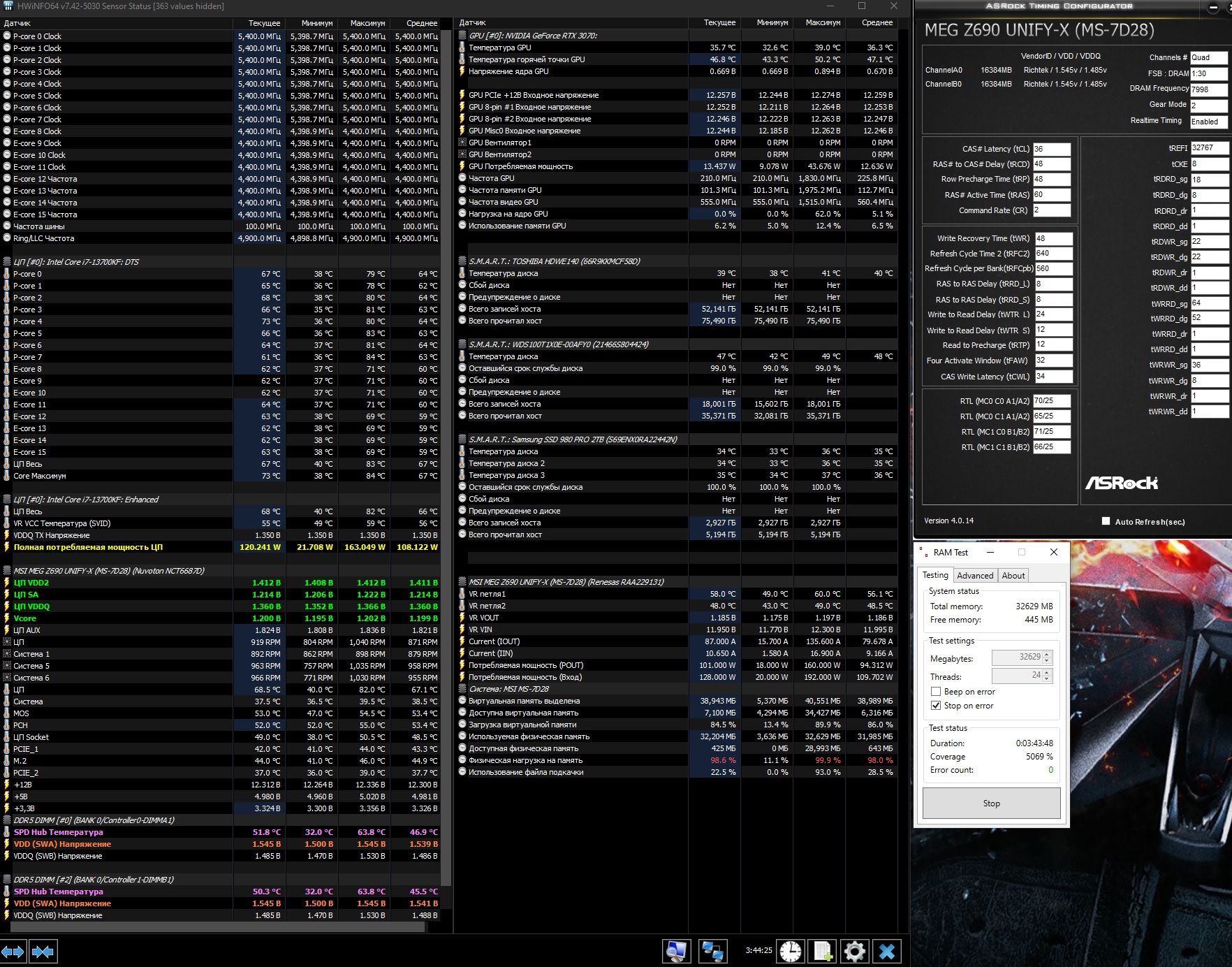

и мне тоже, пожалуста, заодно
Есть и tXSDLL (2048)
и еще tXPDLL (96)
Что ставить?
garison87 писал(а):
юнифи8200
ой какая ляпотааа.

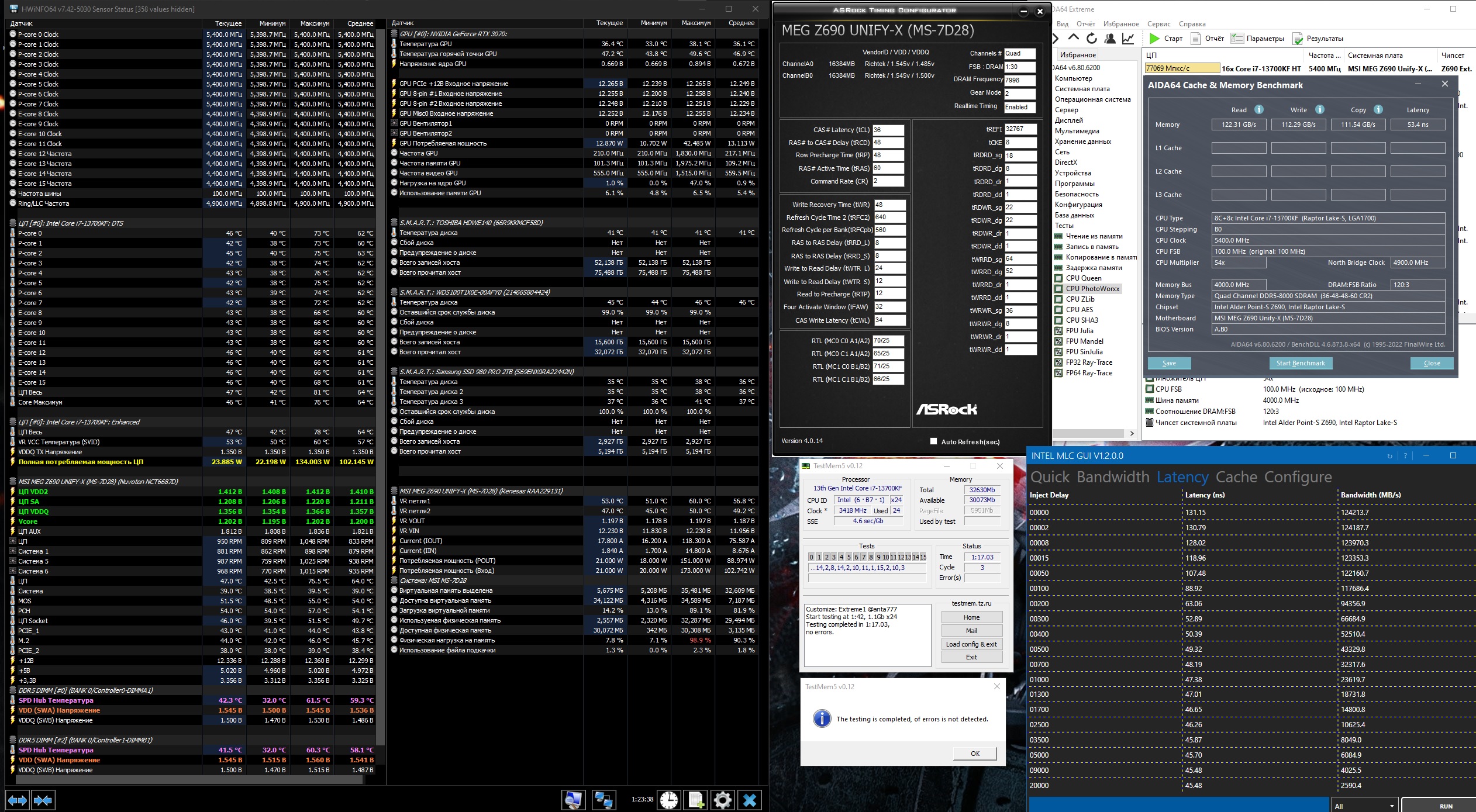

Добавлено спустя 2 часа 15 минут 24 секунды:
ВДД2 - не финал, оно компенсирует, кстати, если анстаб.
И снова скрин 13 :D
Падам-падам-паду-дидам-пу!
Снимок экрана (13).png [ 628.15 КБ | Просмотров: 983 ]

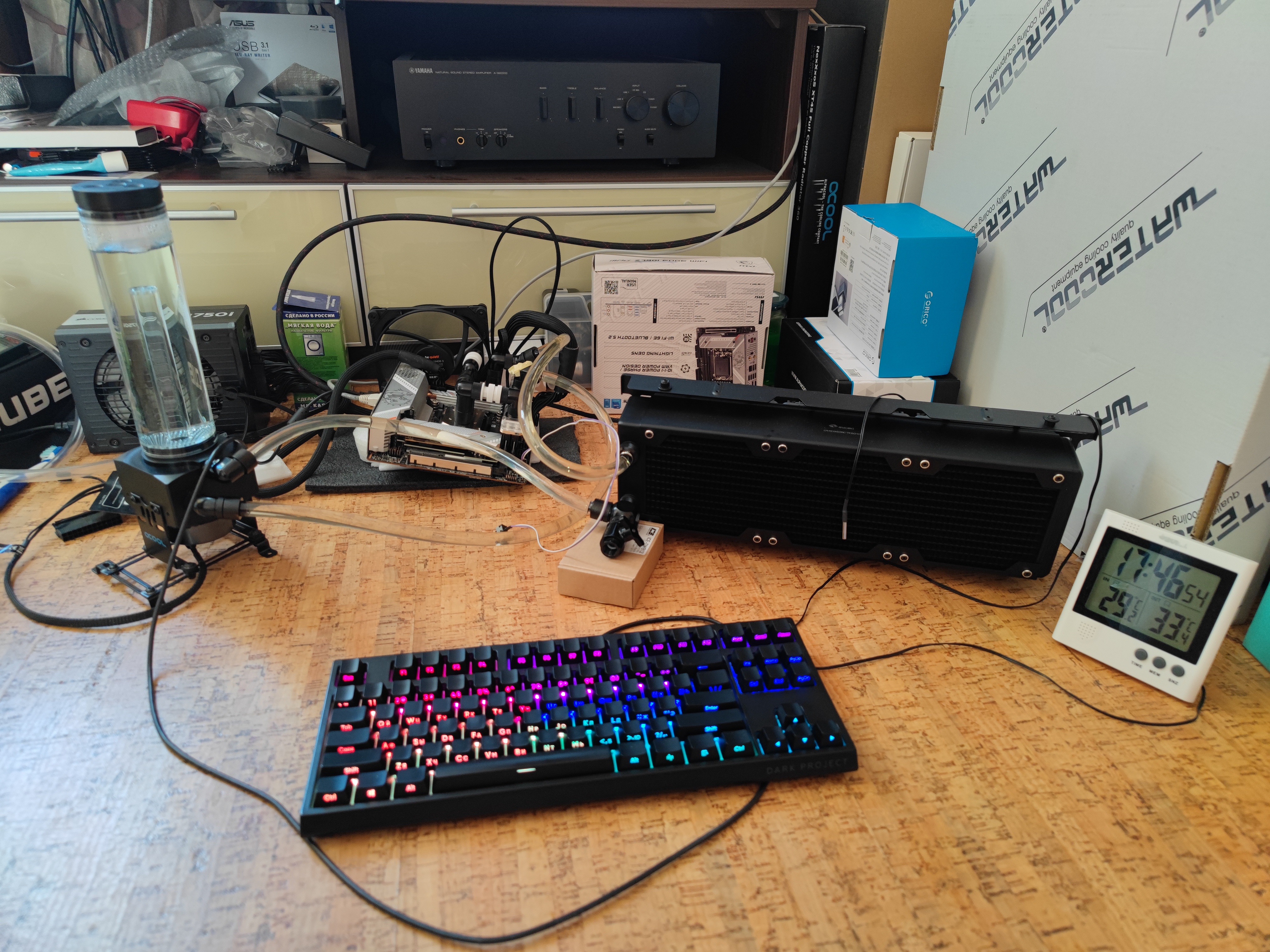

Рад 360+Т30, жижа 38 гр, скальп ДД айсман, ватеры на памяти и врм
турбина остывает :lol:
IMG_20230817_173922.jpg [ 4.56 МБ | Просмотров: 979 ]
