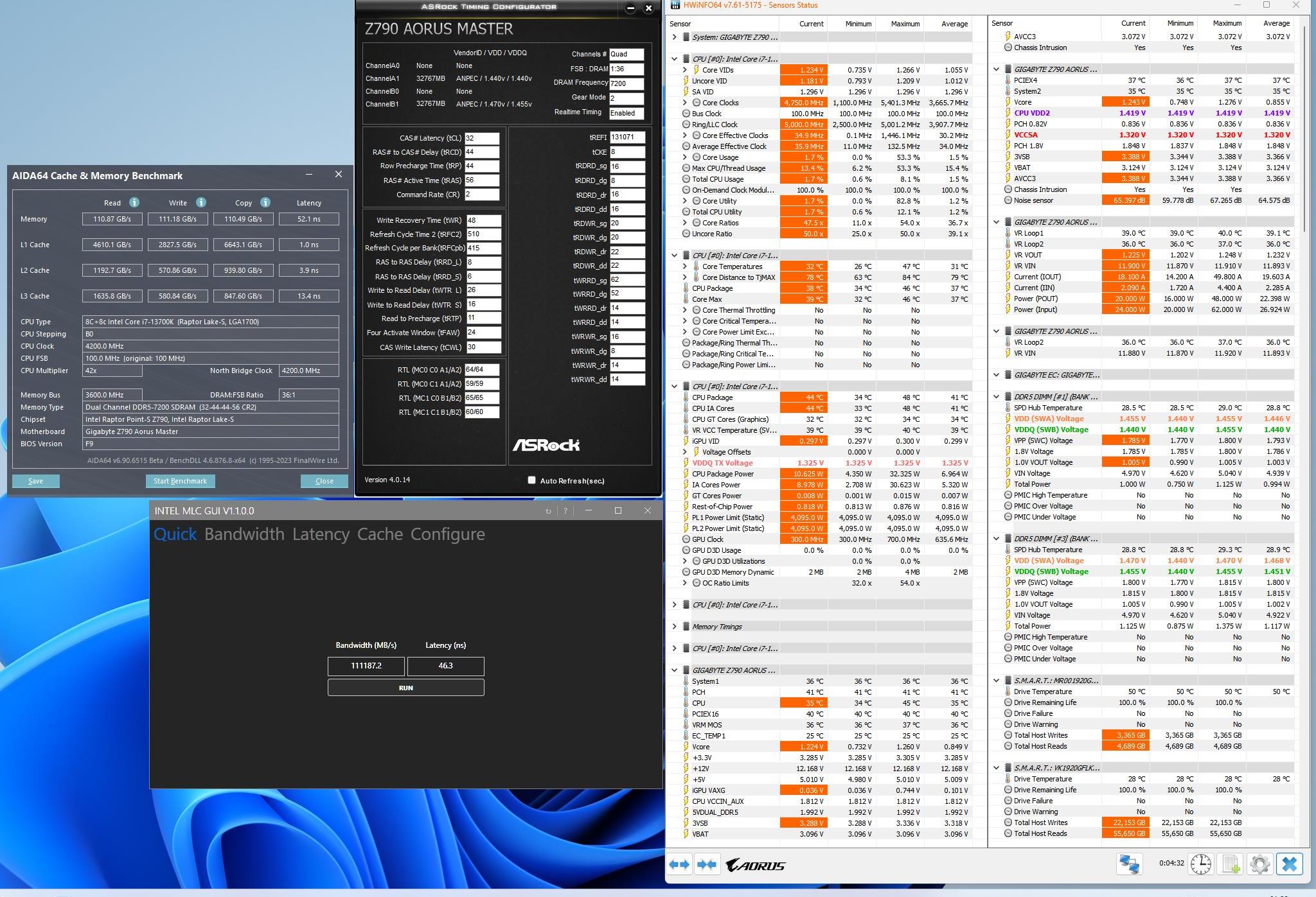

разгон на скорую руку модулей комплекта Gskill 64Gb(2x32Gb) 6400MHz CL32 на плате Gigabyte Z790 Master биос последний F9, модули охлаждаются водой.
64Gb DDR5-7200-2.JPG [ 461.85 КБ | Просмотров: 787 ]
photo_2023-08-18_11-35-52.jpg [ 200.23 КБ | Просмотров: 787 ]
Пока остановился на 7200Mhz и 32-44-44-56, проверял по 20-30мин Testmem5 или 10-15мин cruncher VST.
Плата стартует и грузит Win вплоть до 7600 или 7200CR1 но тут без загрузки.
Ultra 285K 5.8P 5.2E / Apex Z890 / 48Gb ADATA 9200@9333CL40 / RTX5080 Gigabyte/ Watercooling
