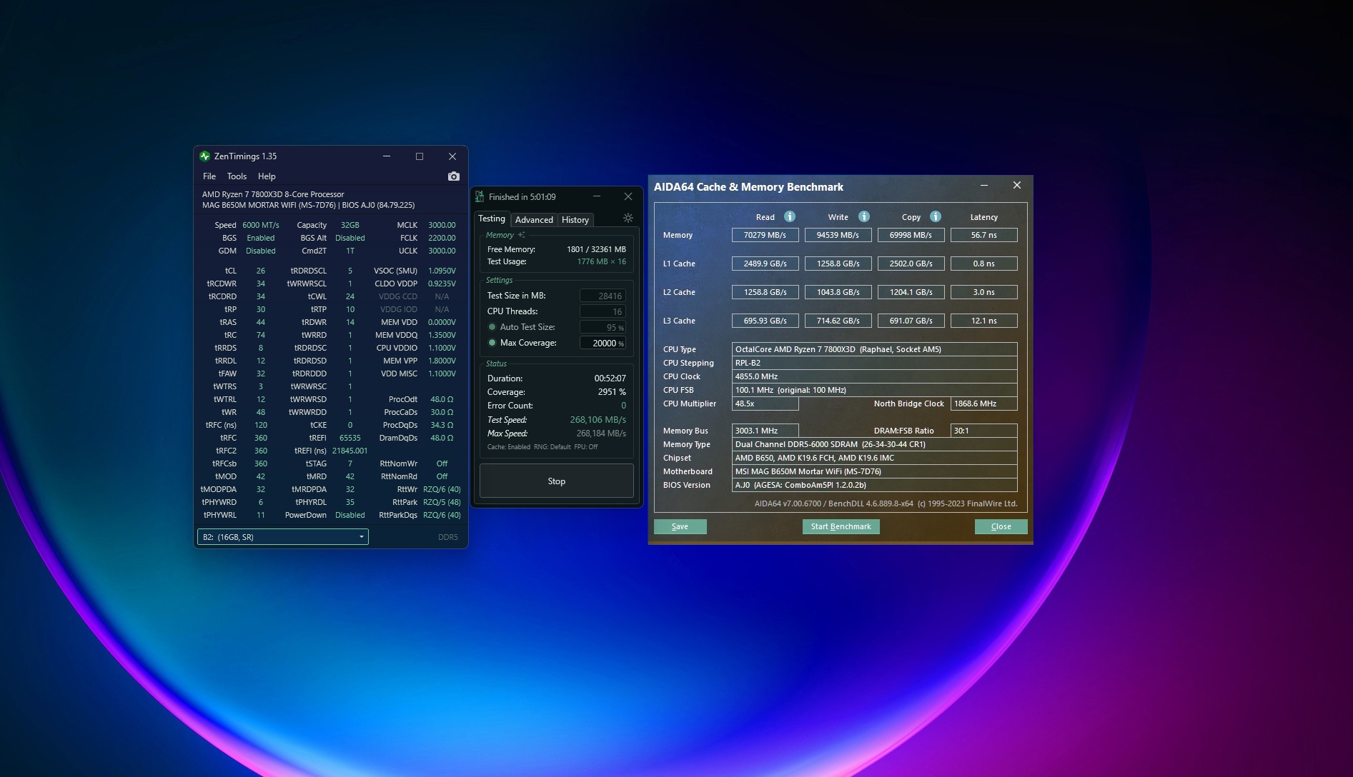

У меня пока так.. кручу дальше.. vdd 1.53v
скорость выше 267мб не поднималась в карху раньше
UPD: tRTP 8 , tRAS\tRC 42\72 сразу ошибки в карху.
UPD2: WTRL\RRDL 10 биос не грузит.
Есть смысл RRDS=4, FAW=16 ? ошибок нет вроде. каким тестом можно проверить эти тайминги ?
Блин и биос вчера вышел с новой агесой на мою мать.. Есть смысл биос обновлять?
karhu

7800X3D | MSI B650M Mortar Wi-Fi | KingBank DDR5 6000CL28 2x16Gb | MSI 3080Ti Gaming X Trio | MSI MPG 271QRX QD-OLED

kurtzyftw Короче сомнительные советы от Грока, можно скипать их.
