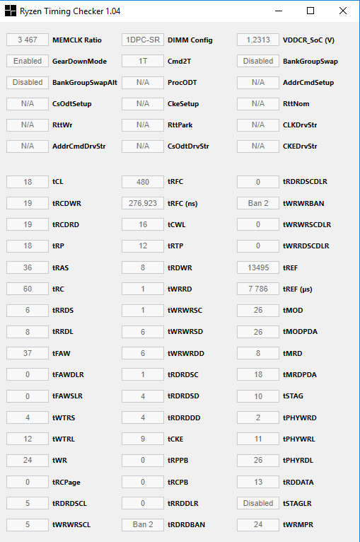

Регистрация: 24.06.2018
Снимок.PNG [ 121.49 КБ | Просмотров: 1319 ]
Снимок2.PNG [ 32.96 КБ | Просмотров: 1319 ]
Подправил основные и вторичные тайминги. Латентность уменьшилась. Можно ли еще ее уменьшить?
