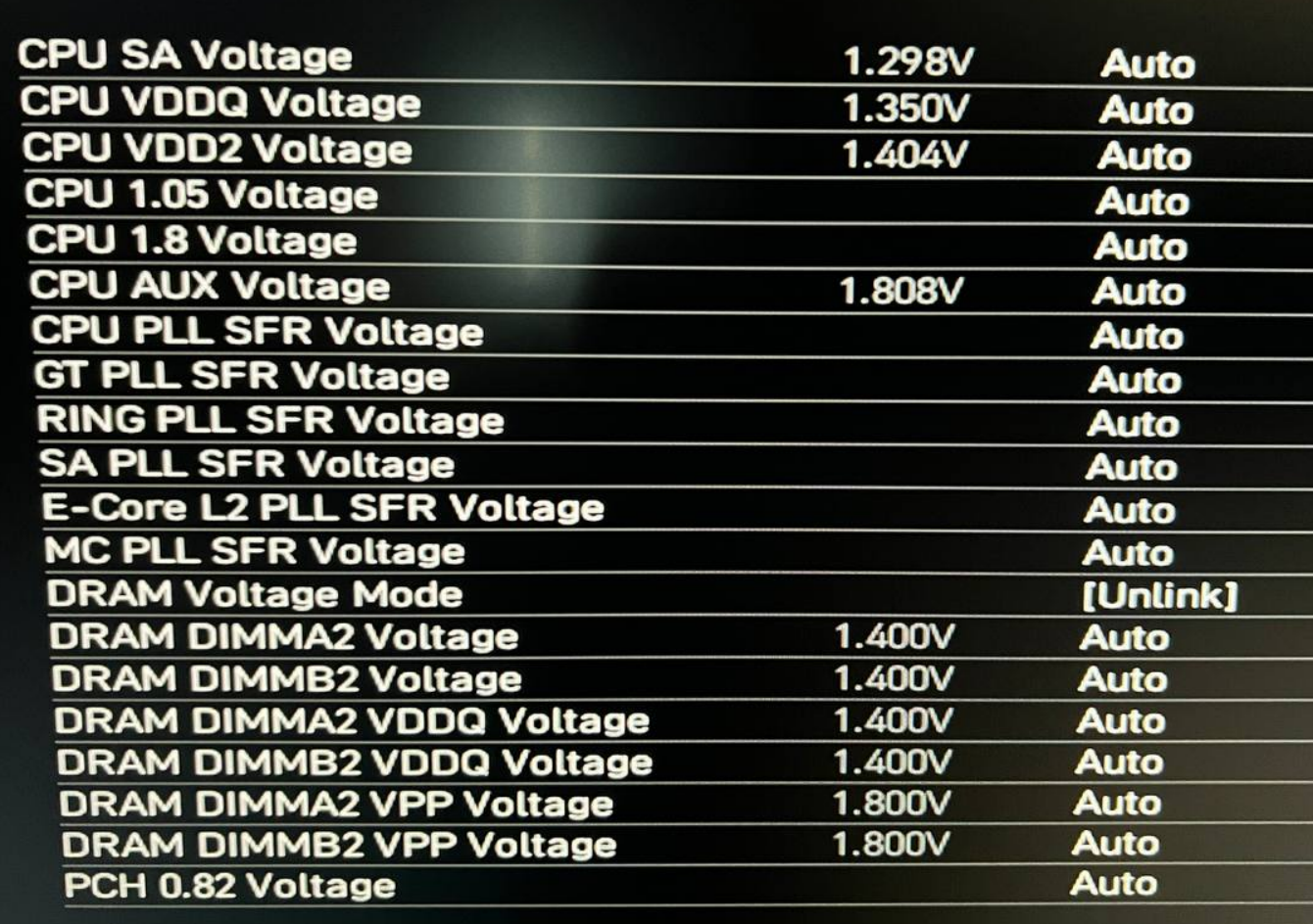

Уважаемые знатоки, подскажите пожалуйста.
Какие именно параметры зашиты в ХМР профиле?
Только напряжения на саму память, частоту, первичные тайминги или что-то ещё?
Речь идёт о связке G.Skill Trident Z5 F5-6400J3239G16GX2-TZ5RS + TORPEDO Z690 + i7 12700K.
Хочу всё же при минимальных вмешательствах в настройки избавиться от иногда возникающего по не понятным причинам двойного старта.
Дело 100% в памяти, потому что предыдущая может работать месяцами в своём ХМР с этим же оборудованием и на этой версии BIOS - никаких двойных стартов нет.
Все напряжения, связанные с памятью, кроме самой памяти 1.4V плата я так понимаю выставляет автоматически и эти данные не зашиты в ХМР.
Для 6400 CL32 эти напряжения избыточны ведь
Снимок экрана 2023-08-18 160442.png [ 1.41 МБ | Просмотров: 1270 ]
Вот посещает мысль отключить ХМР профиль, выставить руками частоту 6400, тайминги 32-39-39-102, напряжения на память 1.4V и снизить до следующих значений:
SA 1.25, VDDQ 1.3, VDD2 1.35.
В ХМР память проходит абсолютно любые тесты,никаких сбоев и ошибок, для полного счастья и умиротворения не хватает только избавления от иногда(раз в 5-10 запусков) быстрого двойного старта.
Биосы пробовал начиная с осени 2022 и заканчивая летом 2023, настройки полностью дефолтные.
у мну VDDq-1.28, VDD2-1.36

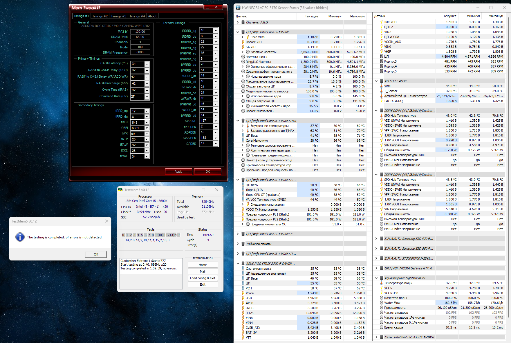

В-общем, удалось застабить на частоте 6800, выставил первичные тайминги
Снимок экрана 2023-08-19 105151.png [ 1 МБ | Просмотров: 971 ]
6-ти часовой кранчер тоже пройден.
Буду снижать дальше
На нагрев памяти не смотрите, это я забыл переключить профиль охлаждения :-)
