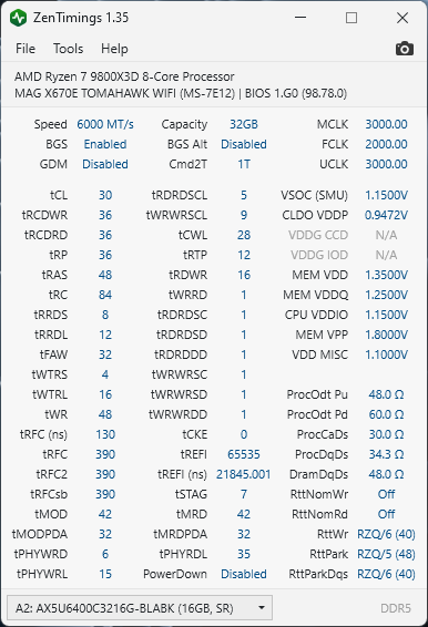

Подскажите по напряжениям, ставил исходя из FAQ с 1 страницы.
ZenTimings
ZenTimings_Screenshot.png [ 39.75 КБ | Просмотров: 2079 ]
R9800X3D/PS120/RTX3080TIGR/32GB(ADIE)/MSIX670ETOMAHAWK/NGDP1000ATX3.1/2*ADATA9602TB/850EVO1TB/SKYHAWK4TB/WD40EZRZ4TB/LANCOOL3

Capppelan оно хоть какие-то тесты у тебя прошло с таким vddio?
MSI X870 Tomahawk | Ryzen 9700X | Palit RTX 5070 Ti

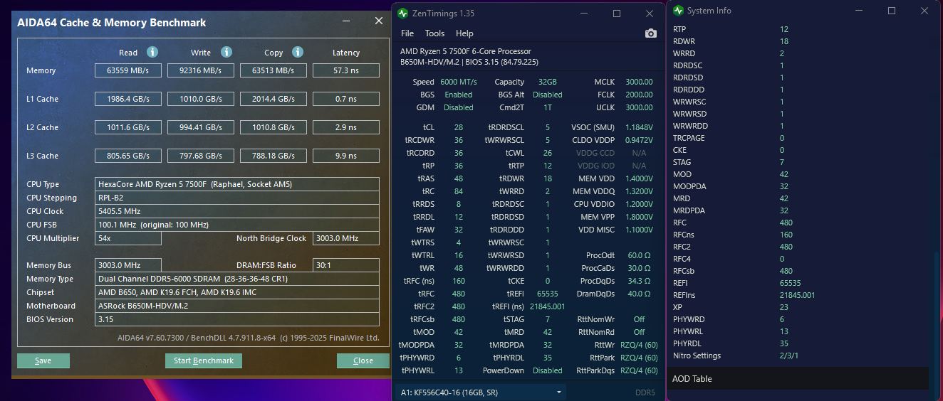

Всё короче, это мой финальный профиль, больше ничего настраивать и тестировать не буду.
Все тесты проходит, задержка устраивает, производительности хватает.
Снимок экрана 2025-03-06 114716.png [ 399.03 КБ | Просмотров: 1964 ]
Phenom II X4 965 BE 3.4GHz / Sapphire ATi Radeon HD 4890 1GB GDDR5 / 8GB (2x4) DDR2 AMD

Регистрация: 04.07.2014
scaleless да, occt cpu+ram LEV 1 час спокойно работает. Karhu 10000%, TM5 на профиле DDR5 Ryzen3D.
Сейчас y-cruncher VT3 уже полтора часа молотит.

Manofsteel
Nitro ужасен.
RDWR=15
WRRD=1
