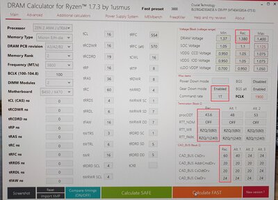

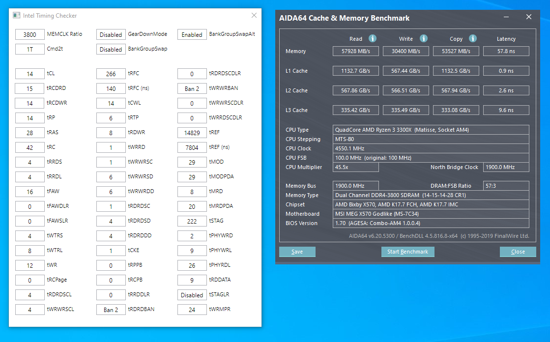

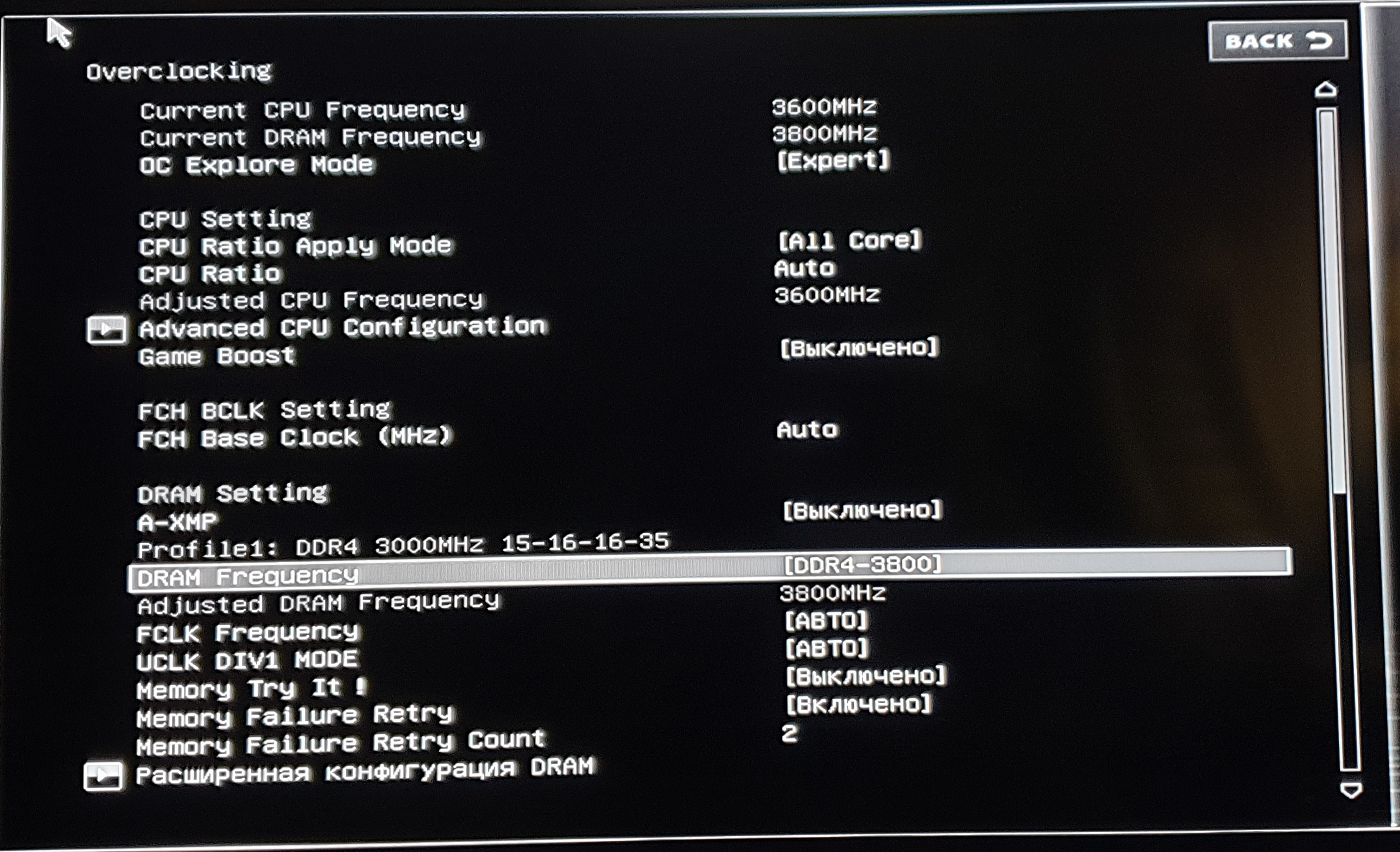

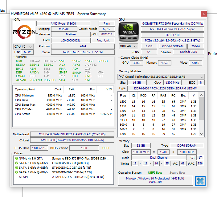

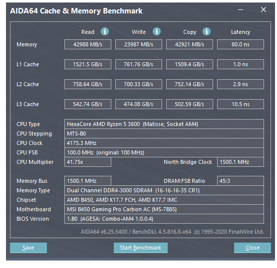

Доброго времени суток! Подскажите пожалуйста, что не так делаю?
В общем через Ryzen DRAM Calculator выставил частоту 3800, и забил все тайминги которые он мне выдал (Calculate FAST).
В первый раз из правой части, где выделил красным - выставил значения только: напряжение Min 1.37, procODT 43.6 и CAD_BUS ClkDrv 60
TestMem5 на 3 цикле проверки выдавал ошибки, после того как дописал остальные значения (выделены красным), ошибок не стало, но латентность почему то не поменялась в лучшую сторону
Попробовал частоту 3666 так же забить, тоже самое, латентность практически не изменилась..
p.s. конфиг ПК в подписи
так было на 3000mhz с использованием XMP профиля

Регистрация: 30.04.2013
потому что делитель включился,на скрине частоту северника смотри
AM5 R7 7700=6050Mhz air WR
Регистрация: 24.06.2019
Откуда: Владивосток
Фото: 4
sinthetic89 FCLK в ручную надо выставить 1900, в Авто она только до 1800 работает.
