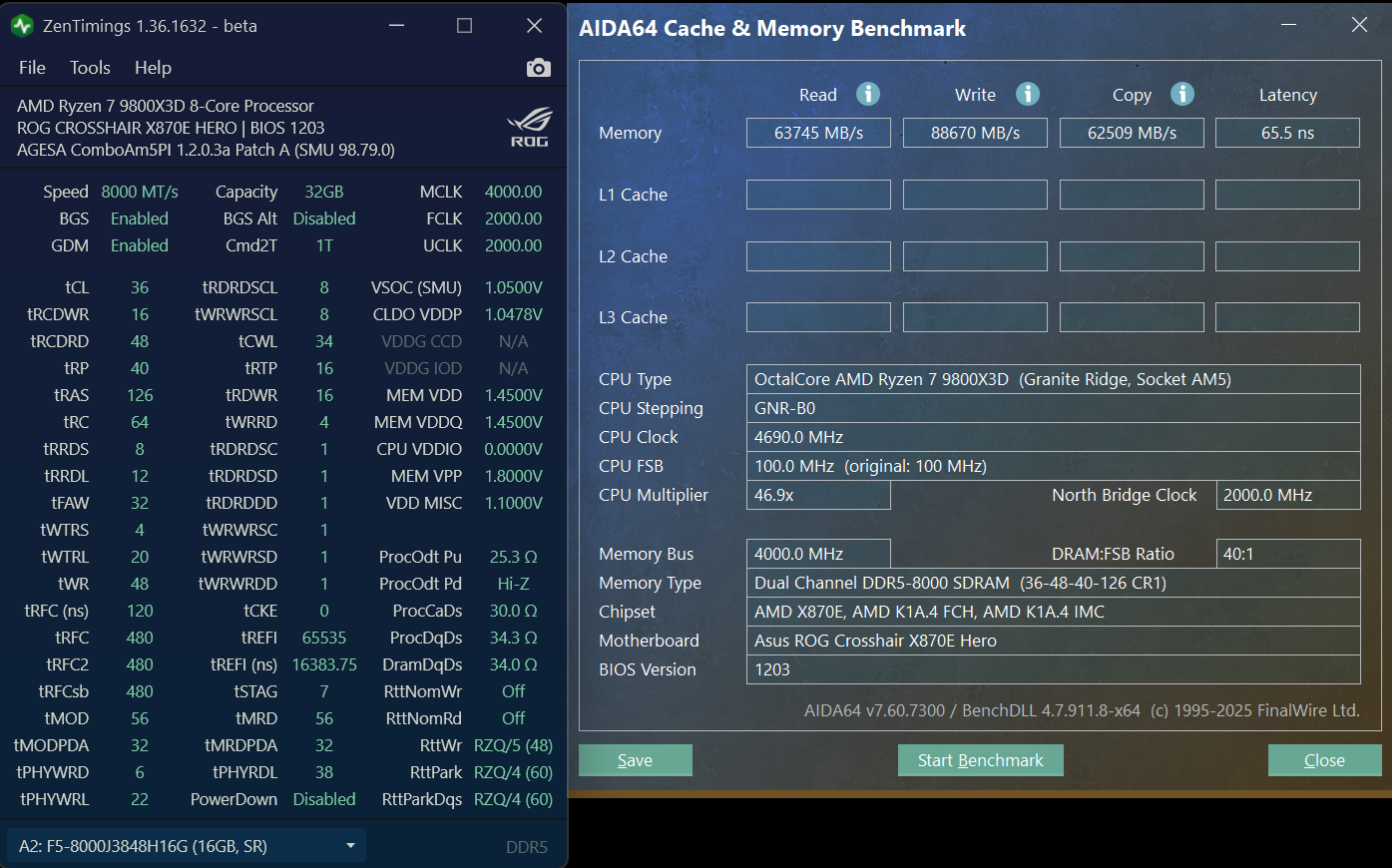

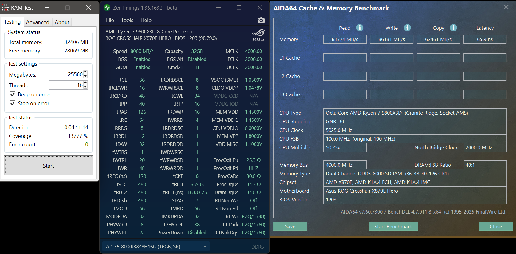

BZ недавно пришел к выводу, что на AM5 душить tRAS нет смысла, он на этой платформе работает не так, как на Intel. Низкий tRAS дает анстабы, а высокий вообще не портит производительность, при этом стабильно работает. Говорит, ставьте 126 и не парьтесь. А вот tRC, говорит, надо ужимать. Последние два видео с разгоном памяти (8000 CL30 и 6400 CL28) у него по этой методике.
Я попробовал, поставил tRAS 126, а tRC поставил tRCD + tRTP, и правда поехало. Раньше я делал с правилами tRAS=tRCD+tRTP+8, tRC=tRCD+tRP+tRTP+2. Скорости и латенси не поменялись.
tRAS 126, tRC=tRCD+tRTP
memtest1203.png [ 856.58 КБ | Просмотров: 3646 ]

tRAS=tRCD+tRTP+8
trastight.png [ 857.93 КБ | Просмотров: 3646 ]
Удивило, что поехало с первого раза.
В комментах ему там пишут, что с пережатым tRAS в кс2 статтеры, а как поставил 126, статтеры убрались. В общем, надо тестить хД

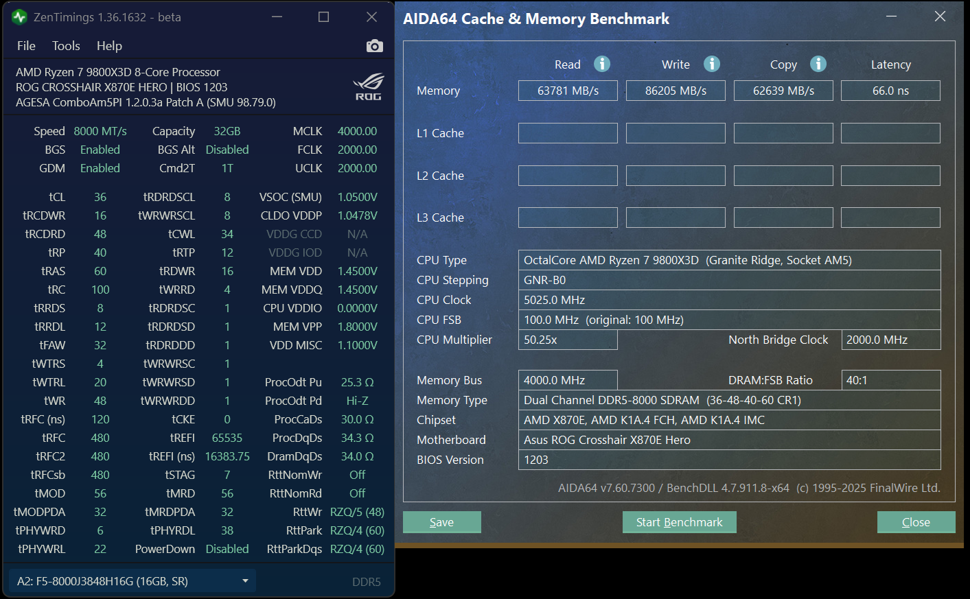

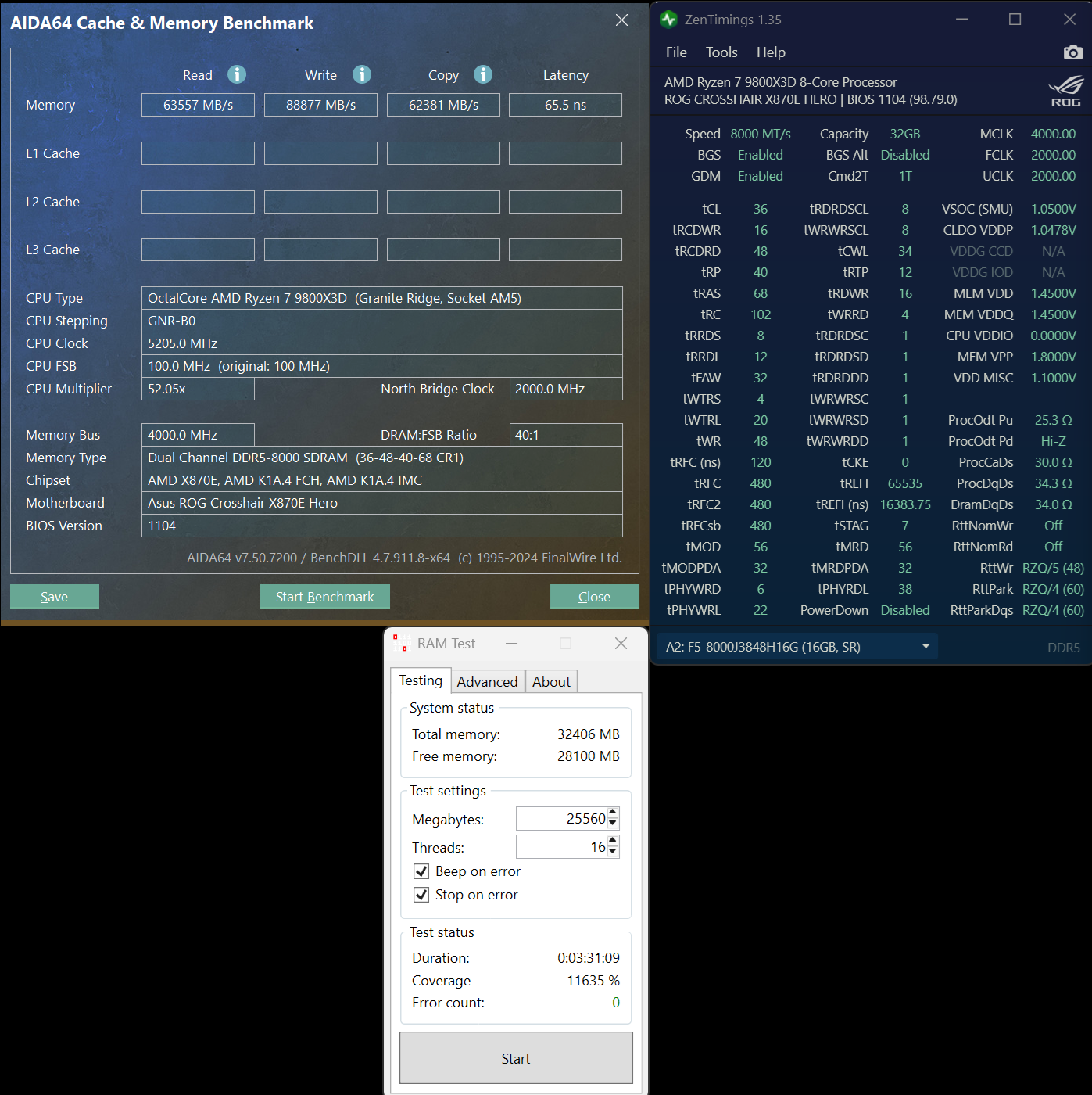

Сделал. Ужал tRTP до 12 при этом.
tRAS=tRCD+tRTP
60-100.png [ 796.86 КБ | Просмотров: 3612 ]
наоборот
100-60.png [ 818.89 КБ | Просмотров: 3612 ]
Ничего не меняется. Тестировать Karhu не вижу смысла, возвращаюсь к пресету tras 126. Может, позже попробую tRCDRD 46 поставить (раньше не ехало).
UPD. Вернулся на tRAS 126, латенси 65.5 - 65.6 выдает, даже на сбалансированной схеме электропитания. DDR5 на АМ5 это тот еще прикол хД
126.png [ 818.82 КБ | Просмотров: 3604 ]

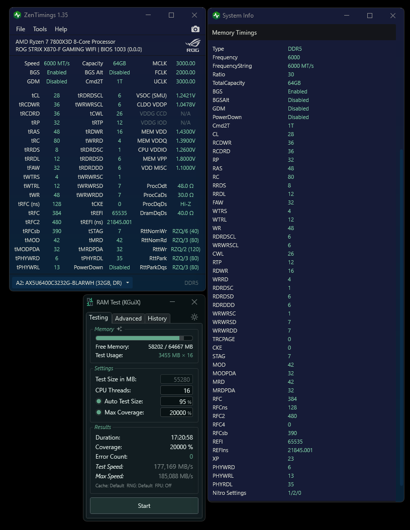

Регистрация: 20.06.2020
Всем привет. Хочу настроить память для 24/7 без экстрим разгона, но есть небольшой спортивный интерес в оптимизации. Набивал руку на DDR4, сейчас поизучал форум, посмотрел кто что советует, настроил как на скрине. TM5 (ddr5 3d) и y-cruncher по паре часов тоже проходят без ошибок, скринов нет, но думаю не суть важно.
Есть советы что поправить или можно и так оставить? В планах поработать на таких настройках какое-то время чтобы убедиться что всё 100% стабильно, без крашей и прочего и после мб немного снижу вольтажи.

Куратор темы
Регистрация: 10.06.2011
Пока можно так и оставлять.
Есть небольшие сомнения в sd-таймингах, но если все стабильно, то так тому и быть.
