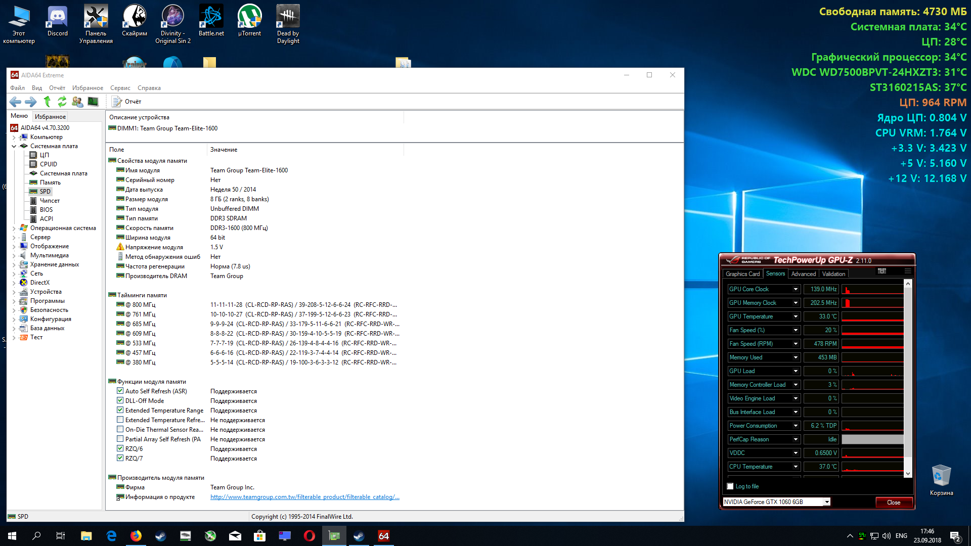

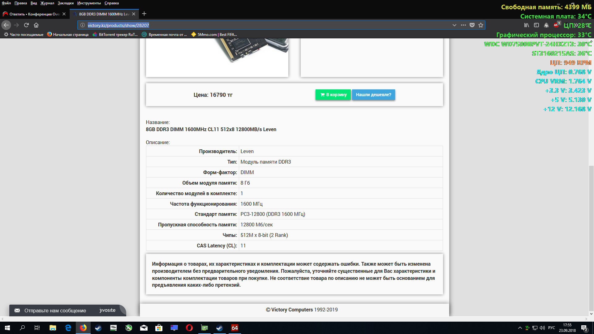

Здравствуйте, такой вопрос. В системе проц i7 4790 на матери Gigabyte GA-H81M-DS2.
Стоит вот такая плашка озу на 8 гб ддр3: DIMM1: Team Group Team-Elite-1600(второй скрин)
Обшарил все интернет магазины, и ничего подобной марки не нашел. Вопрос, мне точно такая же нужна вторая для двухканального режима и поддерживает ли моя мать его?
Хочу купить вот этот образец(первый скрин) Zeppelin Leven 8gb 1600.
Они будут работать вместе? Посоветуите, конкретно данную модель нигде наити не смог. :-(
озу2.png [ 207.81 КБ | Просмотров: 1376 ]
Насчет ОЗУ.png [ 554.6 КБ | Просмотров: 1376 ]
