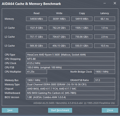

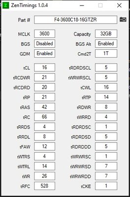

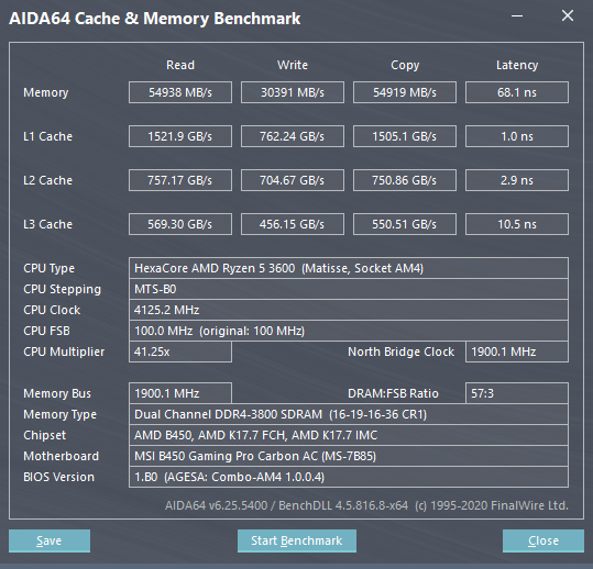

В общем выставил, сначала поиграл в метро исход минут 40, потом запустил TM5 на 3 цикла, где то на 2 минуте ошибка появилась, я сразу выключил и комп перезапустил.. дальнейший ход я уже смутно припоминаю, но вроде tRFC до 570 поднял.. потом запустил TM5 на 3 цикла - ошибок не было, потом запустил MemTest86 он ровно пол дня проверял - ошибок не обнаружено, потом прогонял TM5 3-5 циклов - без ошибок, тест стабильности в AIDA64 пару раз, по 20мин, всё норм.. Сейчас снова tRFC на 554 выставил, ошибок TM5 не выдаёт..
The KMS, этот момент я как то тоже профукал, каюсь.. Давно не занимался этим, сидел на 3400 потом на 3000 сбрасывал, сейчас вот снова пока время свободное было решил заморочиться :)
cachemem.png [ 92.42 КБ | Просмотров: 944 ]
2020-06-14_20-45-07.png [ 491.98 КБ | Просмотров: 944 ]
2020-06-14_20-35-43.png [ 93.17 КБ | Просмотров: 944 ]
Что можно ещё поменять? К чему дальше двигаться? Не откажусь от советов, заранее спасибо :)

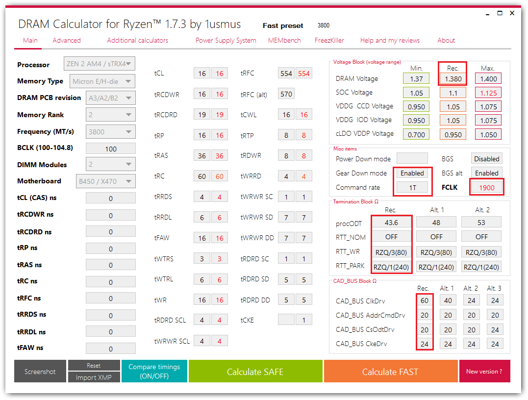

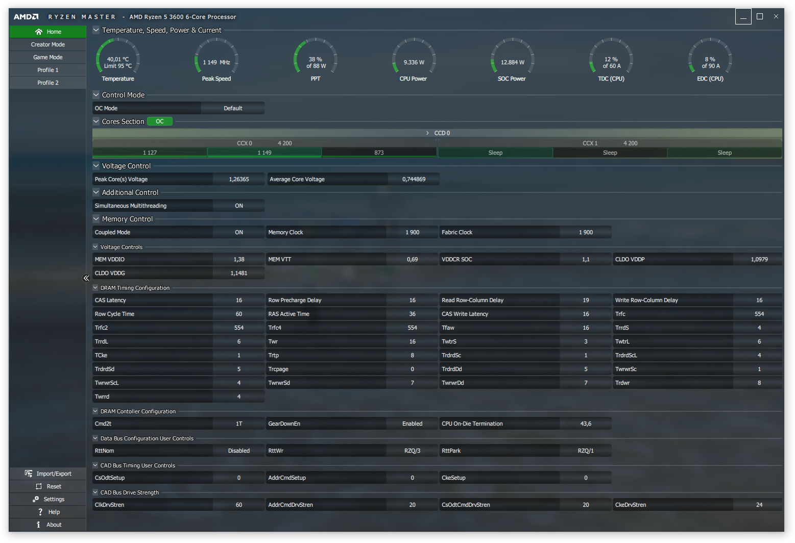

43.6 Ома, off /3 /1, 40-20-24-24, 1.37V
Честно, занимаюсь этим впервые, но затягивает :D
Пару часов занимался ужиманием профиля из XMP (раскаиваюсь), но в итоге, так и не добившись стабильности, решил прибегнуть к калькулятору.
Видел, что есть некая зависимость ProcODT от напряжения памяти, а его хотелось бы снизить. Что для этого можно попробовать подкрутить?
И вообще, может будут какие-то советы, что тут еще можно поменять
RRD_S и RRD_L формируют тайминг FAW
чаще всего RRD_S = 4 для микрон рев.Е. В худшем случае RRD_S = 6
чаще всего RRD_L = 6. на хороших чипах RRD_L = RRD_S.
FAW = RRD_S x 4. чаще всего стремимся к FAW = 16. иногда вынуждены FAW = 24
другими словами FAW ниже 16 нет смысла ставить
при включеном GDM tRTP может быть только четным, из него формируется tWR - если tRTP 14 то tWR 28. то есть 12-24, 10-20, 8-16
CJR это конечно тот ещё веселый случай, я с ними намучался и продал. У вас первичные тайминги не правильно настроены и процессор как-то слабо бустится. И с напряжением на память я вообще не понял что и как, при небольшом повышении скажем до 1.38, просто не было бута.
Может поможет)
✪ R9 5950x ✪ Asus Crosshair VII ✪ G.Skill Trident Z Neo [F4-3600C14D-16GTZNA] x2 ✪ RX 6900XT Formula ✪ Super Flower SF-750F14MP
t.me/The_KMS
Регистрация: 08.05.2015
Откуда: Обнинск
Да, заметил, спасибо.
А буст у меня отключен, две виртуальные машины крутятся (6x4.325 + 5700xt & 6x4.1 + R9 290x)
5700X3D / B550-i / 16GB 3800CL14 / RX 9070 XT
