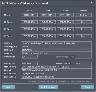

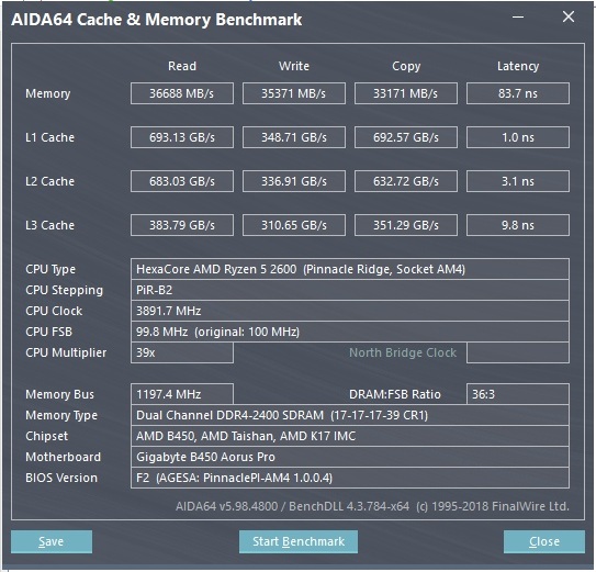

Всем привет. Подскажите пожалуйста, видел тему по разгону оперативки под Ryzen и подробный гайд как заполнять калькулятор таймингов, а сейчас, хоть убей, не могу нигде нарыть, ткните носом, пожалуйста.
И в целом ситуация такая, попробовал просто от балды частоту 3200, dram voltage 1.32, тайминги 17 18 18 18 38 и все, больше совсем ничего не менял. Все завелось с первого раза, запустил стресс-тест стабильности системы в Aida64. Несколько минут погонял (а сколько вообще времени нужно?), все нормально, система нормально работает, в играх проблем нет. В той же Аиде, в тесте кеша и памяти наблюдается значительный прирост, по сравнению со стоком. В играх пока не могу такой же прирост наблюдать, видюшка слабая пока. В целом, такой разгон имеет право на жизнь? Или я что-то где-то недокрутил или сделал неправильно, просто раньше никогда с этим дела не имел. Память Samsung B-die 2 планки по 8гб 2400 в стоке, МП Aorus B450 PRO, Ryzen 5 2600. Всем добра.

Alex Jed Процессоры AMD Ryzen 1000-й серии (Summit Ridge\Zen\14nm\AM4\TR4) #15344347 там же в шапке ссылка на калькулятор. В аиде тестить память не стоит, она слишком "лёгкая", используй testmem 5 и/или prime95 (тест blend).
