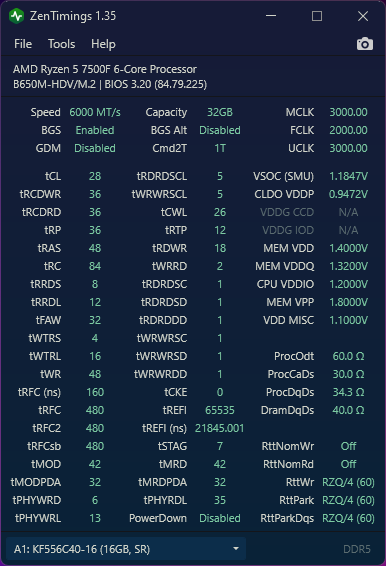

Мой "пресет", который стандартный для 6000 CL28, который от "балды", в карху крутит 12.000 % coverage, без единой ошибки. Дальше не вижу смысла.
ZenTimings_Screenshotщ.png [ 37.45 КБ | Просмотров: 2058 ]
То, что мой дешевый 7500F выдает показатели лучше твоего "короля-гейминга" в Аиде, я не виноват. Может у тебя просто профиль от балды настроенный, с твоими-то познаниями от Биллзойда :lol: :lol: :lol: :lol:

Скопировал конфиг у ManOfSteel правда VSOC у меня еще повыше, CLDO VDDP оставил в auto (верно ли?) и VDDIO начал с 1.3 попробую 1.2 Стало значительно лучше, но у него задержка 57.8 и l3 12, неужели GDM и PowerDown так решают? Powerdown не хочу терять Memory Context
