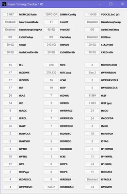

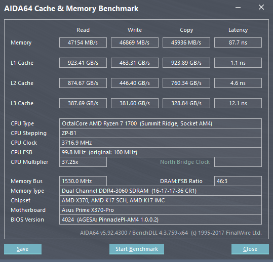

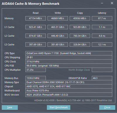

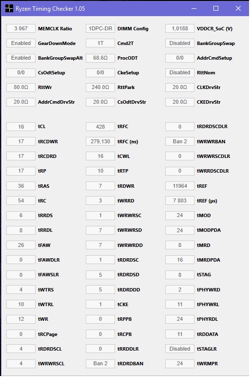

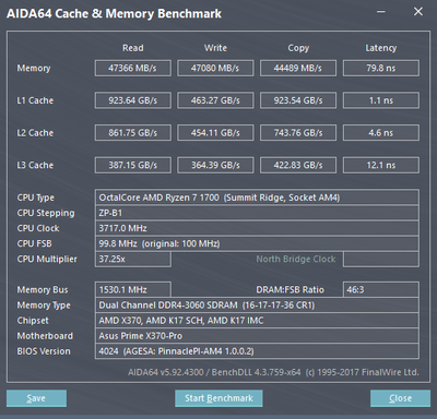

Spaik писал(а):
sergunmangos У меня в профиле в галерее полистайте скрины, есть RTC от Samsung oem c-die 3200cl16. Для ваших b-die планок подойти должно 100%. Если будет работать без ошибок, то далее можно понизить trfc. Правда частоту может придется на 1-2 шага опустить т.к. двуранги.
Другое дело что у вас asus x370 prime, вот на ней с разгоном памяти не совсем всё хорошо может быть.
Большое спасибо, я так понял этот скрин?
По поводу trfc - надо указывать все три значения или можно только trfc1?
UPD
На 3066 с вашими таймингами - все ок, но на 3133 уже сыпет ошибками:
Memory error found copying between 0xcc22b010, 0x35b9ae80, difference =8
Memory error found copying between 0xe32799ac, 0x4cbe9700, difference =8

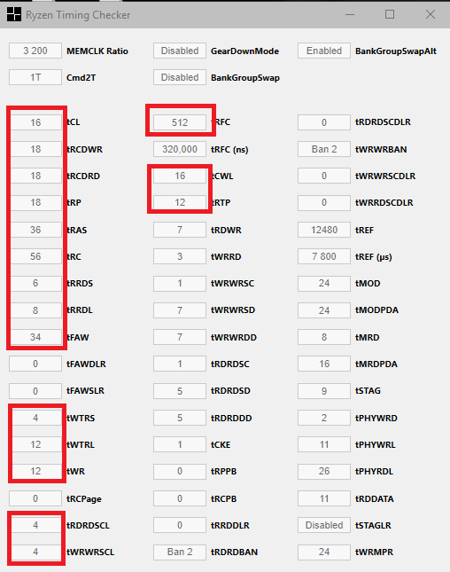

sergunmangos писал(а):
Что можете посоветовать?
Думаю для взятия большей частоты вам вряд ли что-то поможет. Тут у вас комбо: плохая мат. плата под разгон памяти и двуранг.
В качестве trfc указывается только 1 значение(trfc1).
На скрине отметил какие тайминги нужно менять, остальное оставлять в авто.
OEM Samsung c-die.png [ 37.14 КБ | Просмотров: 1839 ]
Для 3066 попробуйте trfc = 460, а так же можно поменять для этой частоты еще trc=54, tfaw=24, twtrl = 10, trtp = 10
Можете еще попробовать запустить 3066 на таймингах 16-16-16-16-32, vDram= 1.36v, остальные тайминги в авто. Если получится -- далее можно вторички поджать.

Доброе утро!
Spaik Память стабильна, переводить все оставшиеся тайминги в авто еще не пробовал. Выглядит довольно паршиво, особенно по задержкам :-(
Оставлять так или что то еще пробовать?
cachemem.png [ 92.23 КБ | Просмотров: 1749 ]
3066_3.72.jpg [ 107.46 КБ | Просмотров: 1749 ]

fly1ngh1gh писал(а):
Сделал пару попыток с таймингами 16-16-16 и понял, что даже пытаться не стоит.
8,2ns -нормально, типично для современных отборных комплектов. Ниже 7,7ns я наверное год-полтора назад последний раз видел.
Добавлено спустя 43 секунды:
Power Down Mode => OFF
Регистрация: 23.06.2017
Откуда: Беларусь
Фото: 14
sergunmangos задержку подфиксите, как заметили выше, Power Down Mode = disable.
Разве что проверить tWR = 10 и отдельно tRDRDSCL/tWRWRSCL = 3 можно, но нужно будет накинуть вольтажа на память с запасом до 1.4v примерно и после удачной проверки на стабильность понижать. Если планки осилят, то вообще замечательно.
А так это вполне себе результат для ryzen первого поколения, двухранговой памяти на asus x370 prime (эта доска как и её "младшая сестра" prime b350 плохо гонят память). :)

Victor91rus Доброе утро.
Так и сделал:
Стало веселее
3.72_3066_BGSoff.png [ 92.09 КБ | Просмотров: 1694 ]
3.72_3066_PDMoff.jpg [ 105.7 КБ | Просмотров: 1694 ]

Имеется ли у кого-то опыт работы с памятью CMK16GX4M2D3000C16 от Corsair?
Чипы у памяти на Micron, XMP профиль 16-20-20-20-CR1 3000mhz
Память Single Rank, и больше 3333 на таймингах из XMP взять не смог.
Может у кого-то был опыт разгона подобной до 3600.
П.с. работать будет в связке с r5 2600.
#77#77
R7 2700x,Noctua-DH14,ASrock B450 Steel Legend,Xigmatek NRP-702,16 GB Corsair LPX 3400@16-21-15-21-1T,Gainward Phoenix GTX1080GS 2050/10600 мгц
Регистрация: 03.09.2014
Откуда: SPb
Фото: 35
Корсар который смог?
cmr16GX4m2c3600c18 (3600-18-19-19-39) куплены 2 набора на newegg amazon в одно время, порядковые номера почти не отличаются
гонятся до 4133cl17, второй только 4133cl18
сейчас настройки как на второй картинке (cpu через offset, чуть добавил напряжения (0.01v) под нагрузкой и vccio больше на 0.02v)
