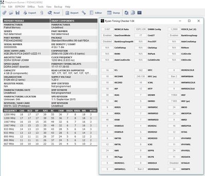

a1040 писал(а):
К примеру прогой Thaiphoon Burner, чипсет в определении не играет ни какой роли.
у меня она не запускается
Добавлено спустя 1 минуту 26 секунд:
SPD reading/writing is not supported on the Intel Core X-series Processor Family (Skylake-X) due to a lack of the necessary "Intel® Core X-series processor family Datasheet Volume 2" document.

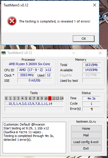

Купил память KFA2 HOF White 4000 МГц (19-25-25-45). Разогнал по мануалам. Стали закрываться игры, просто выкидывает на рабочий стол. Что может быть?
fly1ngh1gh писал(а):
Вылетают игры(с ошибкой или без) на рабочий стол - нехватка Dram voltage
Статтеры в играх - нехватка tRFC
И результат у вас низковат для такой частоты и таймингов.

JustaNooB писал(а):
Что может быть?
Чем проверялась стабильность?

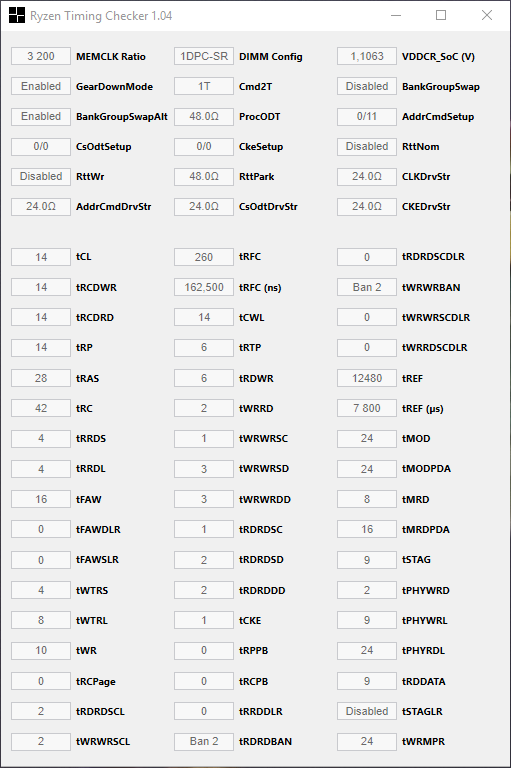

Здравствуйте господа. Помогите пожалуйста добиться разгона моей B-Die памяти до 3200CL14. Уже что только не пробовал, тест усмуса проходит только на 3000CL14, на 3200CL14 хоть убейся не хочет.
Процессор - Ryzen 5 2600x
Материнка - Aorus B450 Pro
Память - G.Skill F4-3000C14D-16GTZR
Я понимаю что память 3000, но она на отборных B-Die чипах, разве она не должна с пол пинка брать 3200CL14?
ProcODT 48
Изменение вольтажей SOC или памяти ничего не дает. Что еще можно покрутить?
RTC_2018-10-15_09-26-28.png [ 39.81 КБ | Просмотров: 1281 ]

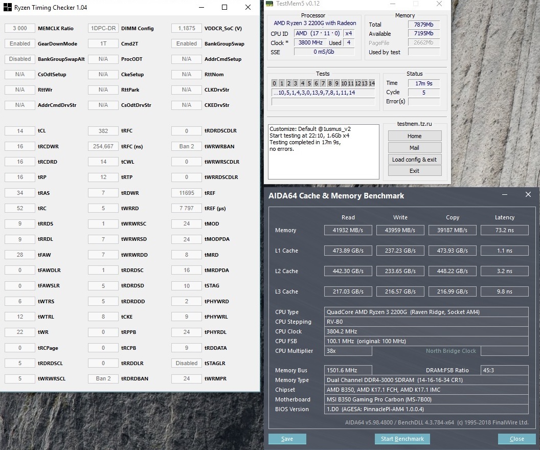

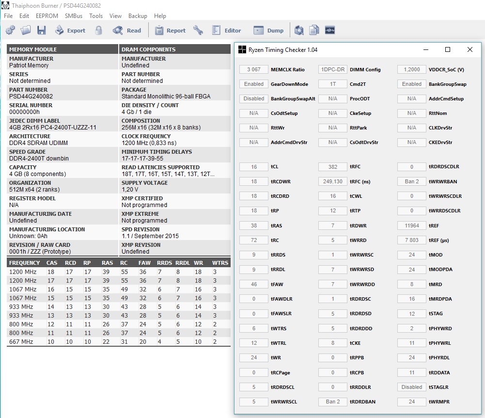

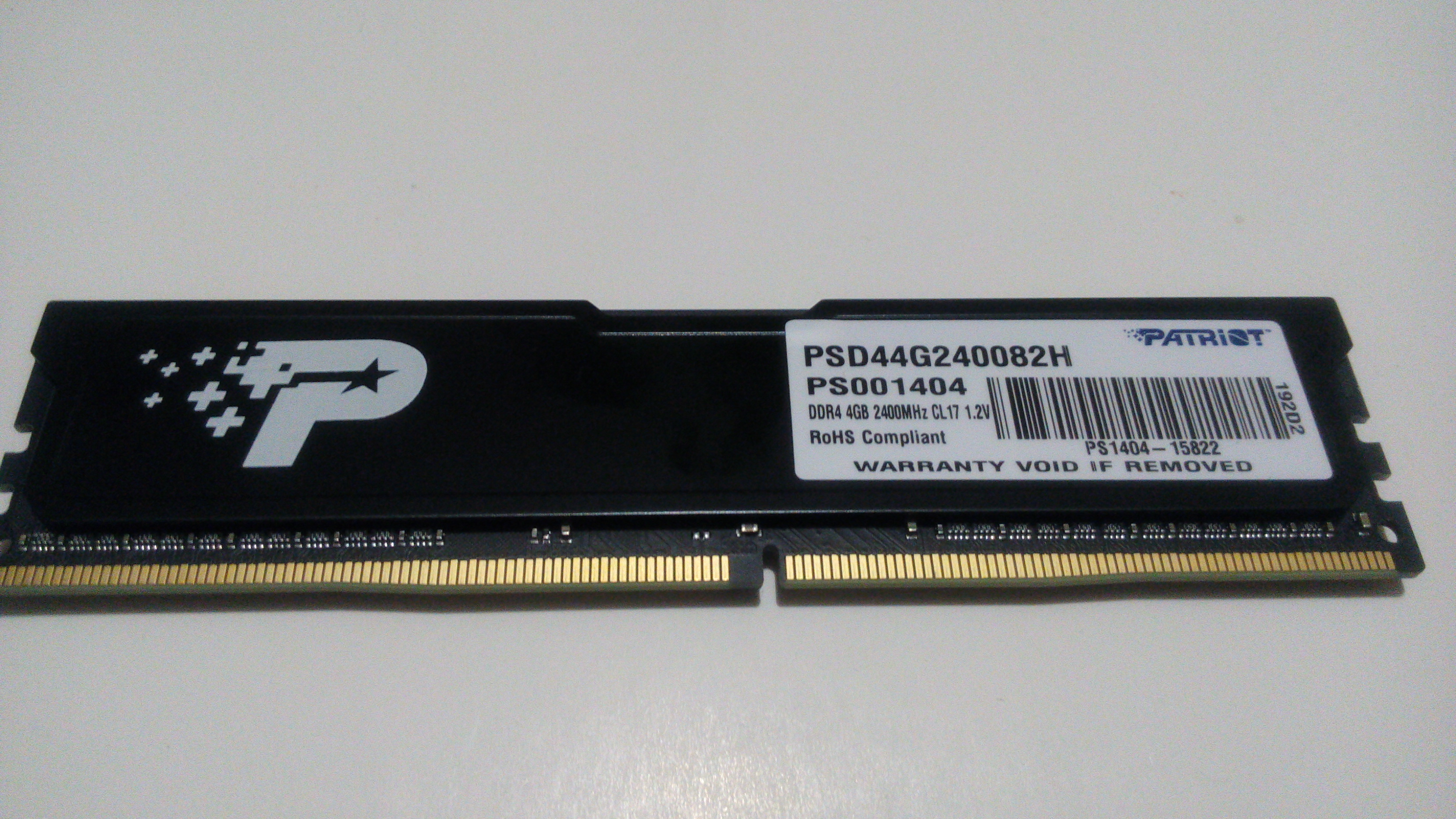

Регистрация: 20.09.2015
Всем привет! Имеется: APU 2200G, 2x4Gb Patriot Memory PSD44G240082, мать MSI B350 Gaming pro carbon. Память согласно даташиту патриота двухранговая, однако определить тип не получается. Тайфун не помог. Какая все-же память в этих планках?
1.jpg [ 269.68 КБ | Просмотров: 971 ]
Регистрация: 01.12.2002
shepelyov , модули без радиаторв. На микросхемах написано, кто изготовитель.
в радиаторах. на упаковке даты изготовления нет.
IMG_20181017_201653.jpg [ 2.29 МБ | Просмотров: 948 ]
Угу, понятно. Не хочу огорчать, но на Ваших модулях Spectek D-die 8Gb. На серьёзный разгон не расчитывайте, т.к. Spectek занимается вовлечением во вторичное использование микросхем Micron, которые по каким-то критериям не прошли полное испытание. В Вашем случае отключена половина плотности (иначе - ёмкости микросхемы), т.к. ядро D-die плотностью 4 Гбит не существует.
Crash благодарю за помощь! в принципе, память бралась осознанно (двуранговые модули максимум бюджетно) и особых надежд не было. на подъем частоты реагирует скверно: 3200 заводится, но стабилизировать пока не вышло. на 3333 не стартует (может это уже мать или кп, кто знает). решил остановиться на 3000, поджав тайминги на скорую руку
1.jpg [ 298 КБ | Просмотров: 911 ]
shepelyov , у Микрон D-die лучше B-die. Лучше D-die только H-die и E-die, т.к. более новые ядра. Результат разгона вполне нормальный.
