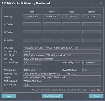

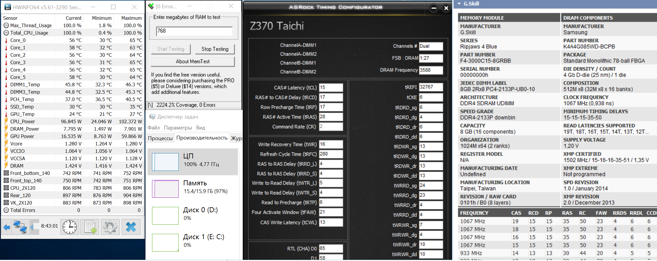

Фото: 9
Решил сравнить свой результат разгона памяти F4-3000C15D-16GRBB
testinetesti.png [ 855.16 КБ | Просмотров: 1084 ]
cachemem.png [ 137.83 КБ | Просмотров: 1081 ]
с результатами из этой статьи
https://club.dns-shop.ru/hardware/kompleksnoe-testirovanie-modulej-operativnoj-pamyati-ddr-4-sdram/

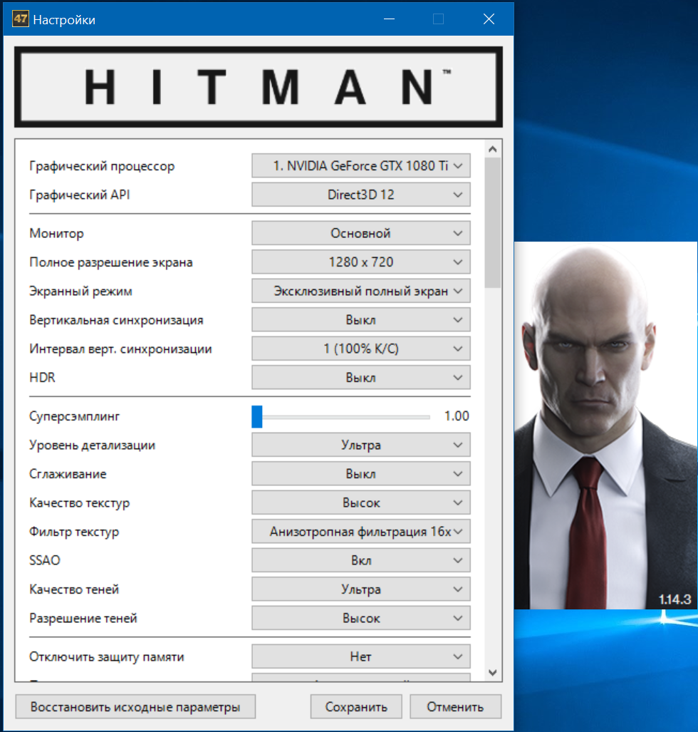

в том что было под рукой, hitman:
Настройки следующие:
8700к: 5ghz/4.7ghz ring,ram 3600_15/17/17/28/2t, 1080ti 1797mhz/0.862v. ДХ12 1280x720 сглаживание выключено, остальное на максимум
kucheryashka.png [ 450.46 КБ | Просмотров: 1081 ]
Первый проход:
Benchmark Results:
---- CPU ----
22483 frames
195.73fps Average
17.41fps Min
490.81fps Max
5.11ms Average
2.04ms Min
57.44ms Max
Второй проход:
Benchmark Results:
---- CPU ----
22544 frames
196.26fps Average
17.78fps Min
516.29fps Max
5.10ms Average
1.94ms Min
56.23ms Max
Был приятно удивлен результатом. 195 фпс в среднем. Это уровень 4100 cl16.
Вывод: не все ёгурты одинакого полезны(c) т.е. не стоит гонятся за бдаем.
