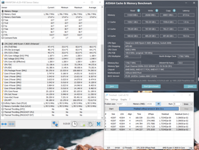

Remarc писал(а):
примерно тоже же самое как то что отборные процы в box упаковках идут)
Эх, помню эти баталии :D
Так, ну очередной проход с такими значениями.
3600Mhz CL16, стабильный проход.PNG [ 3.03 МБ | Просмотров: 510 ]
Регистрация: 21.11.2003
Откуда: Украина
James_on ты не крути всё подряд и сразу. Потому и не понимаешь сейчас, что именно привело к незапуску. Упрощенно. GearDownMode, если включен, добавляет стабильности. Но при этом ты не выставишь нечетные значения tCL.
Вот оставь пока всё как на последнем скрине, и только пробуй уменьшать tRFC. Не сразу на 540 или 570 ставь, а постепенно с тех твоих 631 уменьшай. Шагами по 16 или 8. Каждый раз запуская MT5 для проверки стабильности. На каком-то шаге у тебя в мемтесте начнут появляться ошибки. Но бут будет и винда грузиться будет. Тогда поднимешь обратно на 8-16. До уверенного пропадания ошибок.

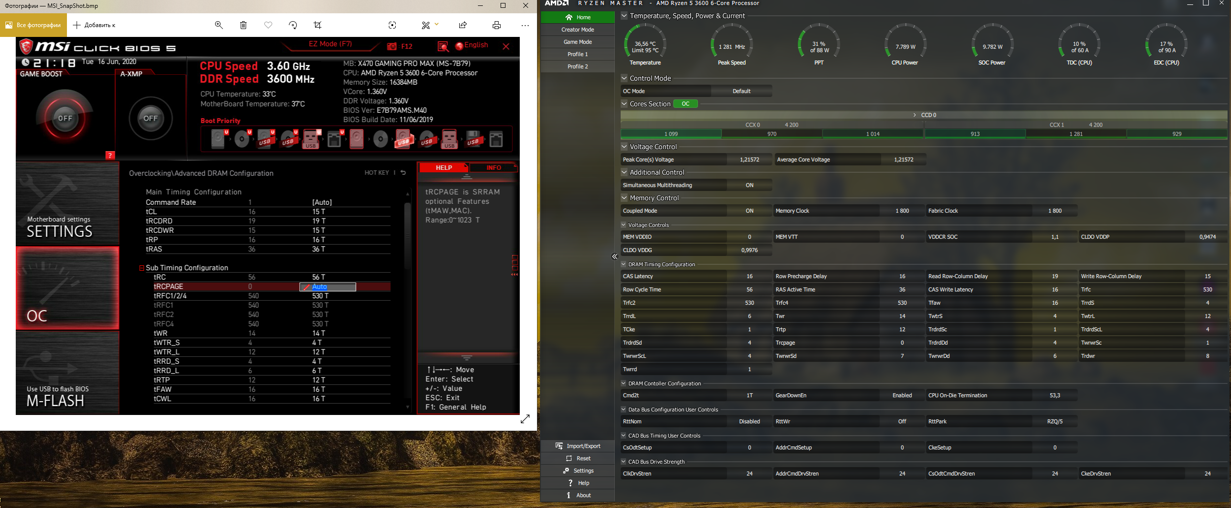

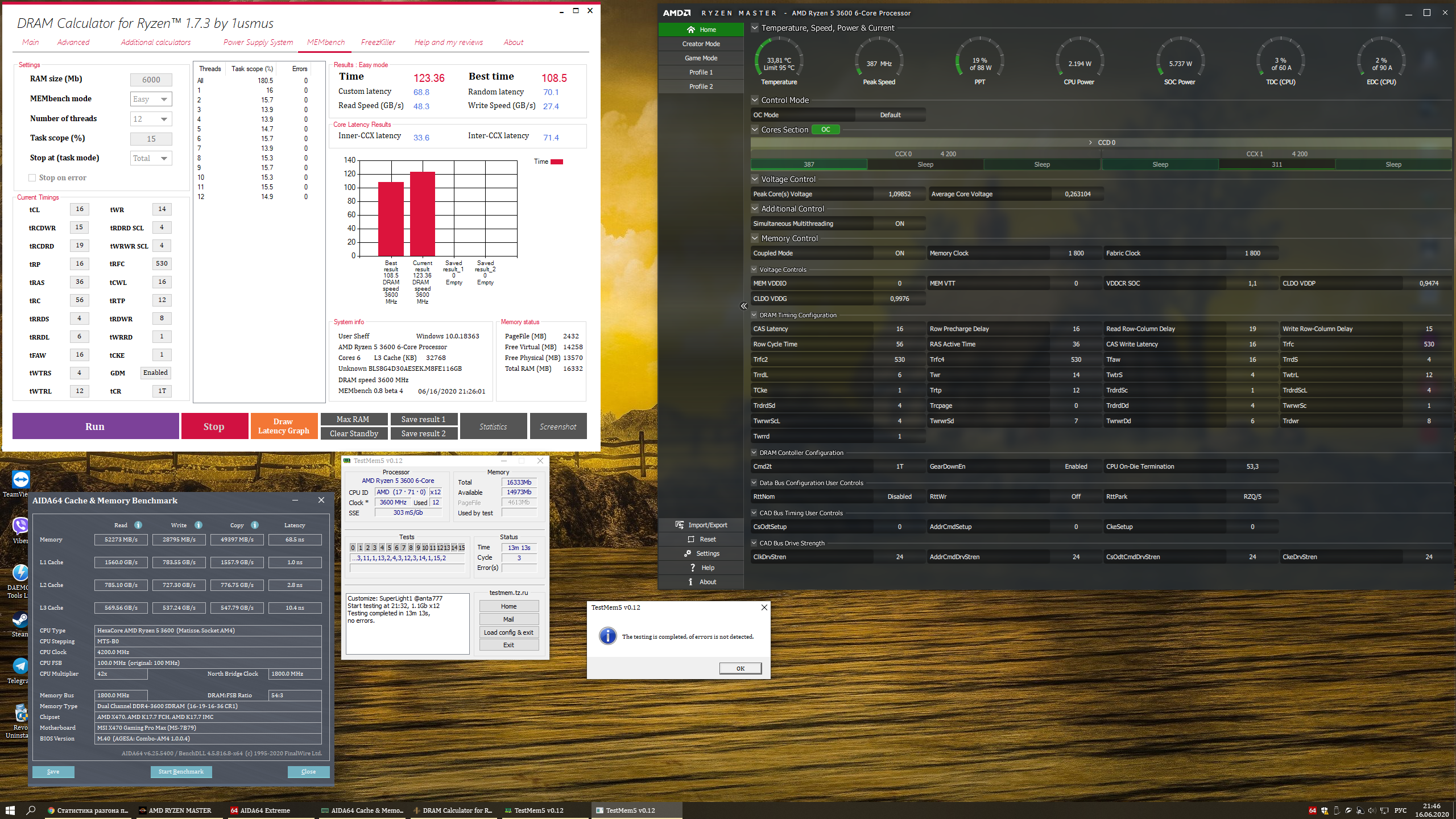

Вот так выставил, верно?
Снимок.PNG [ 1.57 МБ | Просмотров: 464 ]
Откуда: Украина
tRFC 540 прошел тест без ошибок?

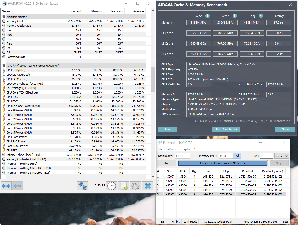

Foma777 ну да, вот такие результаты
3600Mhz CL16 .png [ 2.9 МБ | Просмотров: 452 ]
Откуда: Украина
James_on тогда правильно. Уменьшай ещё tRFC до появления ошибок, и потом чуть откатишь назад.

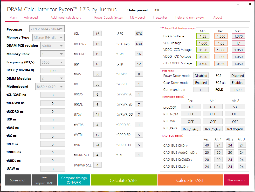

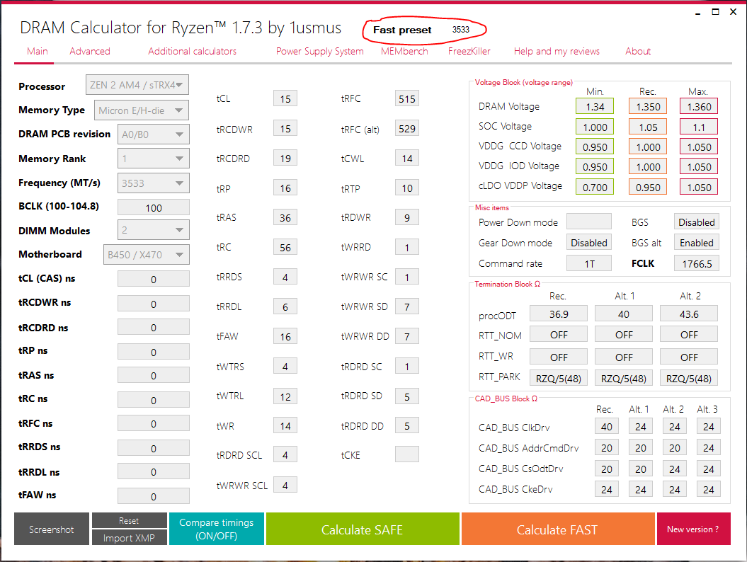

Регистрация: 27.06.2019

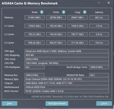

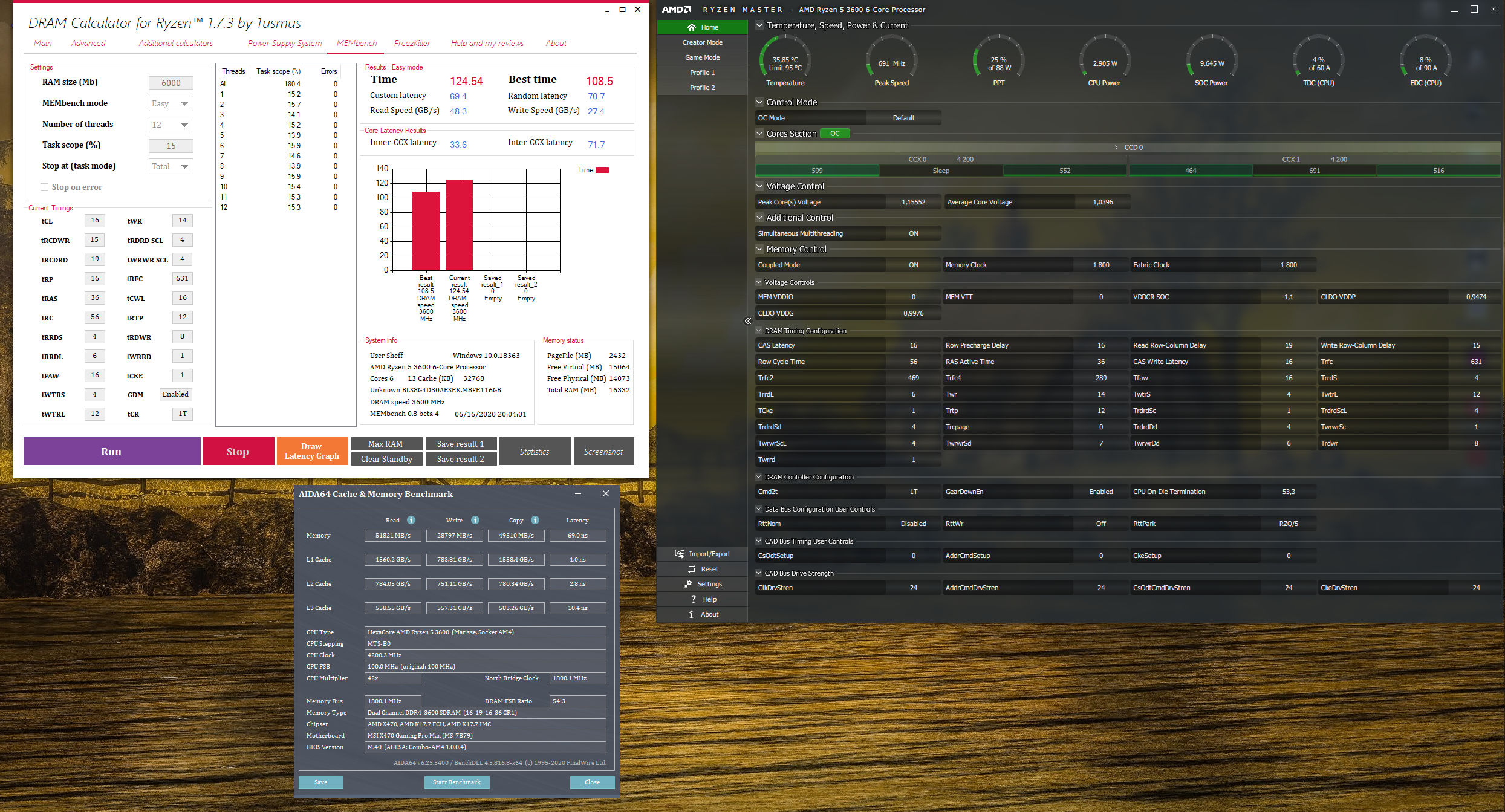

Подскажите пожалуйста, какие тайминги еще можно подкрутить что бы снизить латентность, добавить скорости?
R5 3600, Crucial Ballistix U4 3000 mhz.
Сначала до 3600 разогнал, но на Asrock B450 Pro4 какая-то шляпа с регулировкой SOC voltage, из-за чего он подскакивал до 1.187, я вручную offsetom убирал до 1.112 (ниже никак, а основная функция регулировкии soc не работает), поэтому пришлось остановиться на 3533 вот с такими параметрами (soc 1.05):
1.2.PNG [ 414.48 КБ | Просмотров: 439 ]
3600 mem.PNG [ 134.34 КБ | Просмотров: 437 ]
Прикладываю 3533 fast preset на котором завелся без ошибок (test mem by 1usmus)
И 3600 safe preset (fast не рискнул, тк там 1.380 вольтаж хочет)
3533 fast.PNG [ 86.34 КБ | Просмотров: 439 ]
3600.PNG [ 100.48 КБ | Просмотров: 439 ]
LG 27GL850, R7 5700X3D, 32 gb Kingston Fury Renegade, MSI B550 Tomahawk, Zotac AMP Extreme Infinity 5070 Ti, NGDP GOLD 850w
Откуда: Украина
James_on встречный вопрос. Ты заметил, что при его снижении у тебя потихоньку, но верно падает латентность памяти и чуток вырастают скорости обмена? Вот тебе и ответ. Вторая часть ответа: потому что этот параметр более-менее независим от других и другие более-менее не зависят от него. Это ИМХО. Остальное у тебя и так уже более-менее норм. И результаты, соотв. тоже. Дальше никаких значительных изменений уже не будет. Ни от первичек, ни от вторичек. Дальше уже только по желанию или минимизировать в разумных пределах питание или пытаться лезть на 3800 МГЦ.

А что касаемо скриншотов скажете?
Откуда: Украина
James_on писал(а):
Тогда вот ещё момент: Gear Down Mode стоит отключать? Вот его как отключаю, то всё, даже система не грузится.
Но вот, если он включён, то, то не даёт tCL ставить на 15T.
Не подскажу, увы. Если тебя не сильно смущает, что система не грузится, то, конечно, стоит отключить этот клятый джирдаун.
Добавлено спустя 5 минут 13 секунд:
Fley ничего не могу сказать. потому что ты на скриншотах не показываешь своих действующих значений. Есть там кнопка Compare. И для чего-то она же там есть.
Win10 LTSC (1809) Asus TUF B450-Plus Gaming, Ryzen 5 3600 box
2x8GB Kingston HyperX KHX3200C16D4/8GX (HX432C16FB3K2/16) Hynix H5AN8G8NJJR-UHC
Это и есть действующие. Они сейчас выставлены, это я просто заново сделал рассчет)
