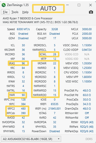

Я короче для себя так понял, какие тайминги применяются, а какие пустышки по факту.
Красные работают, желтые нет. Потому что профита от их кручения вообще не вижу.
чисто по приколу выставил всё в AUTO, где вы выделили жёлтым.
Аида как была, так и осталась. Задержки как были, так и остались. Подозрительно, но фрейм рейт выровнялся. Смотрю по GTA V Enchanced, она, кстати, чувствительная к таймингу tRP. У меня на 32 она вылетала с ошибкой драйвера через 2-6 минут.
фпс с ужатыми таймингами скакал от 130 до 150 (всё в ультра, FULLHD, Dlss Q, RT ultra)
поставил в AUTO, фпс стал от 138 до 160, график фреймтайма стал ровный без дрыгания (всё в ультра, FULLHD, Dlss Q, RT ultra).
Можно проверить просто выехав на главную трассу, которая ведёт в другие области карты и гонять по ней. Там нагрузка варьируется от загруженности растениями, тенями и транспортом.
Проверил раз 10, загружая разные профили таймингов.

Значит , применяет их амд.
Странно как-то, если честно. Это только в одной игре так или где-то еще?

Регистрация: 04.07.2014
ManOfSteel тот же Baldur's Gate 3, фрейм тайм ровный, без скачков даже при резких поворотах камеры в центре города в 3 акте. Причём это повторяется у меня, если менять профили таймингов(при ужатых рывки, при авто нет рывков). Проверю на других ещё играх

Capppelan У меня балдура и так ровно работает, без лагов. Просто фпс низкий на 2060, пока 9070 ХТ не взял. Может просто 3Д кэш чувствительный у вас, я не знаю, у меня нет такого процессора

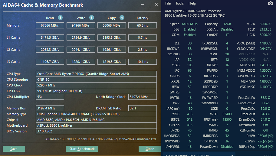

получилось скинуть vddp с 1.05, до 0.95. Немного приподнял soc c 1.18 до 1.19, а также vddio, пока несколько часов играл без фризов.
Лишь смущает разница между soc и vddio, которая по jedec не должна превышать 0.1v, или же не обращать внимания на это?
И посоветуйте пожалуйста, над чем еще можно поработать? nitro 1-2-1, soc=uncore, tras = auto.
Еще не могу понять какой лучше выбрать trfc, нужно ли его так занижать, или остаться на 480 для стабильности...
Нужна система лишь для игр, супер стабильность в тестах не шибко нужна думаю)

tREFI=65535
VDDIO=1.25-1.28
RC=RCD+RTP+RP

anta777 писал(а):
tREFI=65535
VDDIO=1.25-1.28
RC=RCD+RTP+RP
а не нужно искать trefi кратное trfc? и насчет vddio, вольтаж не обязательно кратно 0.03 выставлять?
и как выбрать стабильный trfc, а то по ощущениям не особо разница видна, даже с более высоким получается ровнее фреймтайм, но может это самовнушение и совпадения)

Не нужно.
vddio шаг 0.010
tRFC можно и с запасом выставлять

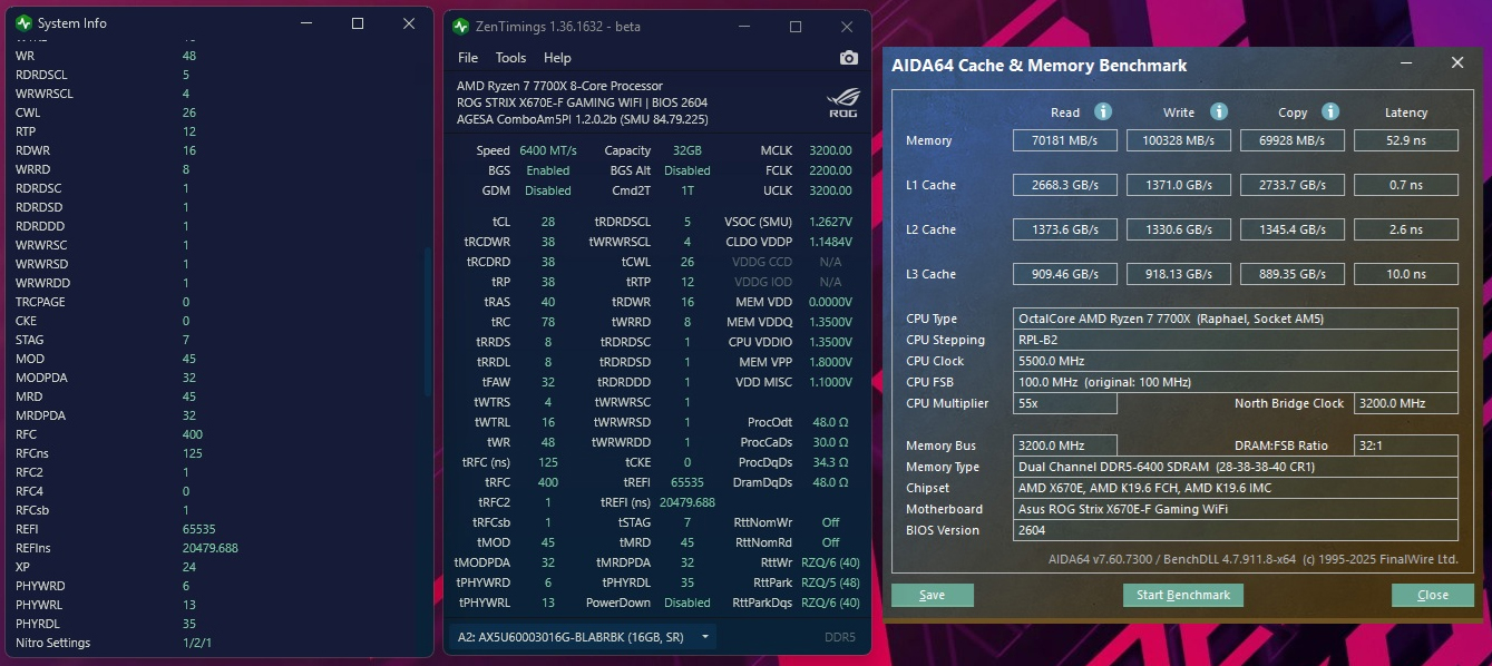

Смотрю 8000 теперь не модно? Даже на overclk.net все ударились ужимать в сопли 6000-6200. Попробовал тоже, но 6200 по цифрам не получилось лучше 6400 при одинаковом vdd, и на данный момент зафиксировал такой результат:
6400CL28.jpg [ 466.64 КБ | Просмотров: 4273 ]
Свою стабнул на 6200 26, тестил в феврале с открытым окном + куль на память 1.64 vdd, только у меня радиаторы всратые на ней + скоро лето, по итогу оставил 28 :-)
Да там разница между 26 и 28 кот наплакал, так что верное решение.
