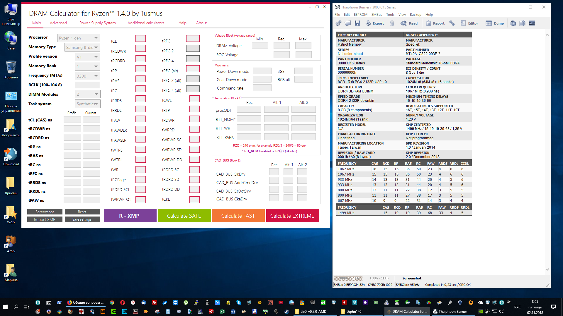

Скачала, попробовала. Но там в списке нет моей памяти. Судя по программе Thaiphoon, у меня производитель чипов SpekTek какой-то... Подскажите, какой тип памяти выбрать в калькуляторе (там только Samsung, Micron и Hynix в меню выбора), чтобы рассчитать более-менее точно?
Скрин
Снимок2.PNG [ 466.13 КБ | Просмотров: 970 ]

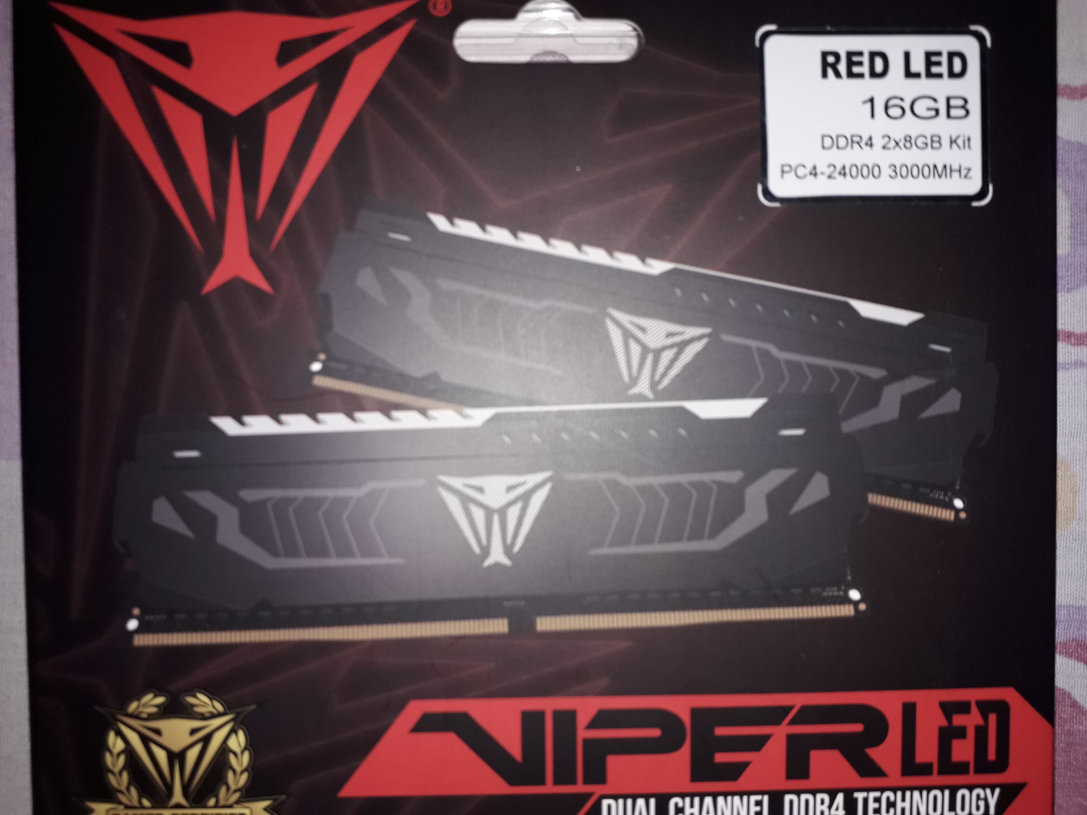

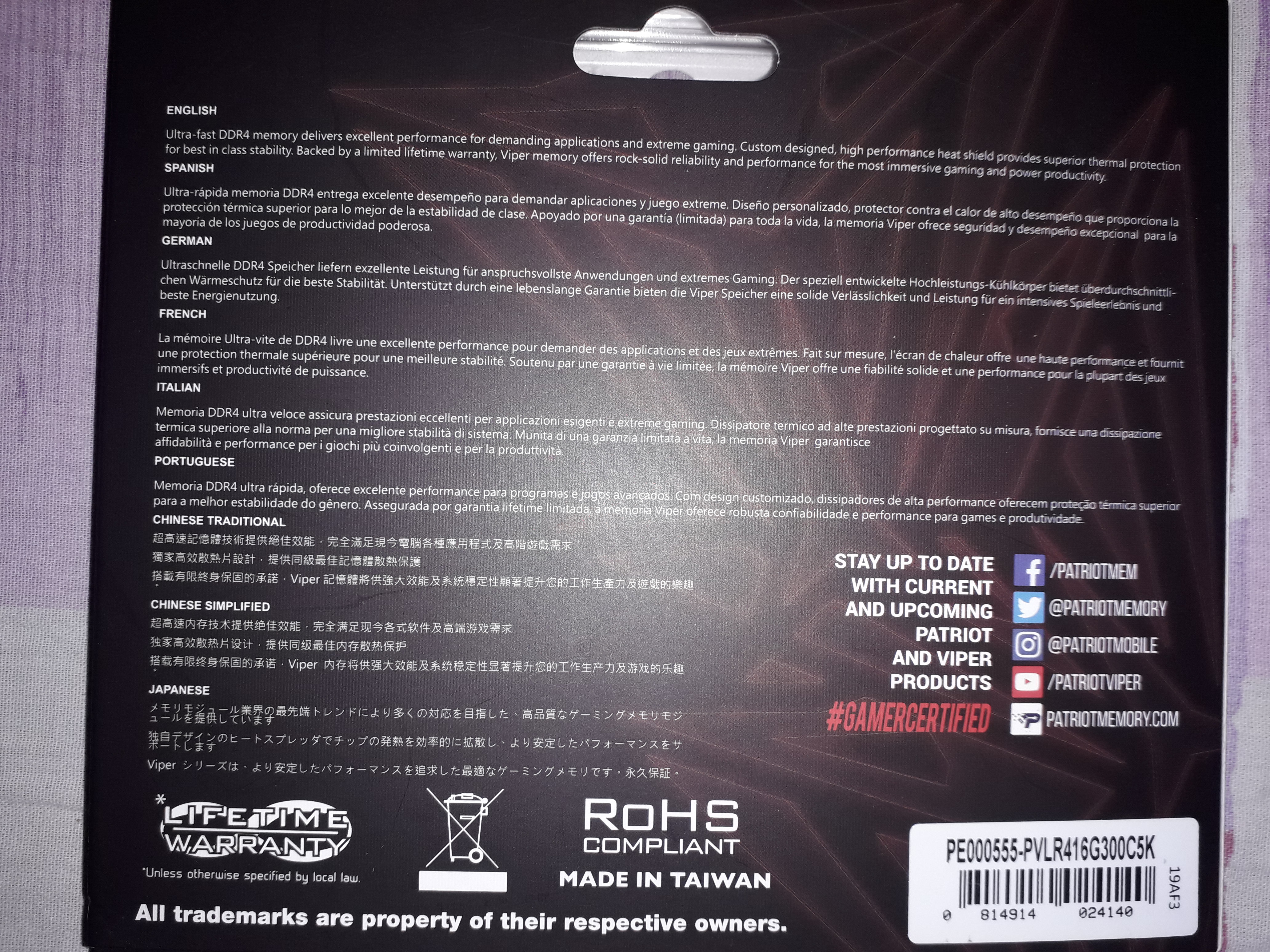

Crash, фото упаковки с наклейками. На самих модулях вроде бы тоже самое или что-то есть ещё?
Фото
20181102_183841x.jpg [ 891.15 КБ | Просмотров: 935 ]
20181102_183829x.jpg [ 2.55 МБ | Просмотров: 935 ]

Регистрация: 01.12.2002
Marina D, Micron A-die - самое первое 8-гигабитное ядро образца 2015 года.

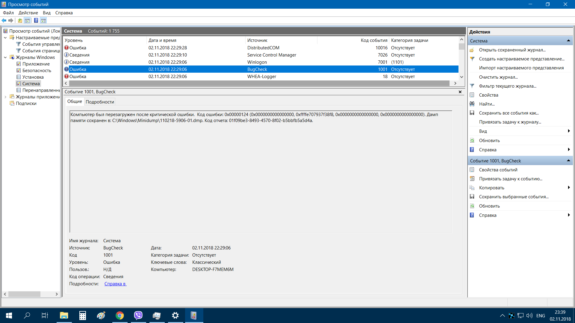

при установке фар край 5 на ссд народной версии пк перезагрузился,оказывается это был синий экран,не много почитав в инете говорят что ошибка bugcheck 1001 связана с оперативкой,она у меня разогнана до 3200,я просто выставил эту частоту и все,больше эта ошибка не вылетала,действительно ли эта ошибка связана с памятью или может быть еще какая то причина ?
ошибка.png [ 101.38 КБ | Просмотров: 915 ]
