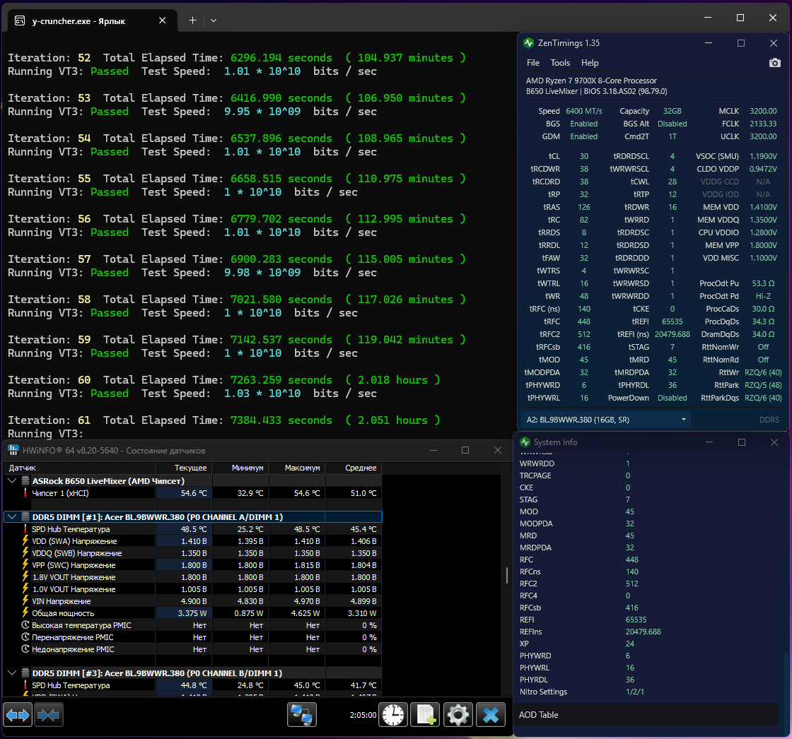

В карху 304-305 Мбит. Несколько часов, стабильно.
ZenTimings_Screenshot_29023008.8645973.png [ 47.26 КБ | Просмотров: 5993 ]

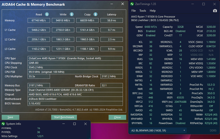

Смотрю 8000 теперь не модно? Даже на overclk.net все ударились ужимать в сопли 6000-6200. Попробовал тоже, но 6200 по цифрам не получилось лучше 6400 при одинаковом vdd, и на данный момент зафиксировал такой результат:
Вложение 6400CL28.jpg больше недоступно
страшно смотреть на vddp и vsoc) ну до апдейта походит наверное.
А сколько mem VDD у вас с cl=28? У меня на cl=30 vdd=1.41v, с небольшим запасом, но nitro 1-2-1, 1-2-0 не запускакет даже, с моими вольтажами.
Задержки на 9000х не добиться как на 7000х, но зато кеш заметно быстрее, думаю поэтому и так выходит:)
(к слову, аиду в безопасном режиме не тестирую, система чистенькая, а может и стоило)
30-38-32-126.png [ 368.77 КБ | Просмотров: 5977 ]
2h_30-38-32-126.png [ 255.28 КБ | Просмотров: 5977 ]
CPU: Ryzen 7 9700x
RAM: Hynix A-die 2x16gb (Acer Predator Vesta II RGBBL.9BWWR.380)
MB: AsRock B650 LiveMixer; VGA: 4070 Ti Super
1.55в, а cl=26 требует 1.65, и в таком случае уже лучше сидеть на 8000cl34. Soc 1.27 это даже с запасом до ограничителя в 1.3, так что полностью безопасно. vddp 1.15 ставит автоматом при expo

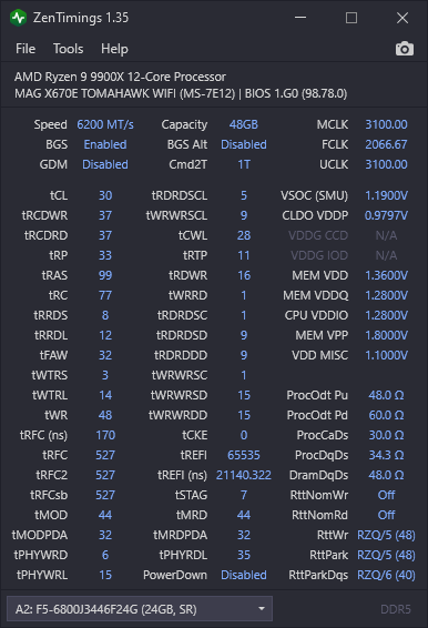

Регистрация: 23.11.2015
Почитывал последние дни местные эксперименты, играл на своих дубовых M-die 24GB таймингами, в итоге забавный результат получил. Эффект проверял по ПСП Aida, PhotoWorxx, 7-Zip со словарем 256МБ (компрессия и общий рейтинг), а также макс. чтение в Карху. Проц полный сток, все в авто.
1. После снижения tRP с 37 до 33 бенчи стали чувствительны к RTP, WTRS, WTRL таймингам. RTP с 12 удалось только 11 поставить при RP=33. Ниже ошибки даже при большом напряжении на памяти. Разница в попугаях небольшая, но она проявлялась. Причем до снижения RP ничего не вылетало при RTP=10 (но не было долгих тестов).
2. Большой tRAS типа 126 чуть хуже себя ведет. А вот равным 99 (примерно 32нс) вполне себе. Какой-то разницы со значением RCD+RTP не увидел.
3. Неточно, но кажется есть небольшой профит от снижения RC ниже RCD+RTP+RP, по крайней мере максимальные очки в бенчах получились при небольшом снижении. Значение RC=RAS+RP при большом RAS аналогично немного хуже себя показало. Сильное занижение профита не принесло.
Так что пока гоняю такие кривые тайминги, продолжаю наблюдение. :) Жаль, не проверить в играх.
ZenTimings_6200_ras99.png [ 34.84 КБ | Просмотров: 5760 ]

Куратор темы
Регистрация: 10.06.2011
Для твоих таймингов критичный tRAS=118, меньше еще может дать выигрыш, а больше уже точно выигрыша не дает.
RAS<=2*tRCD+tRTP+tRP
