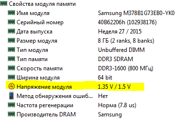

anta777, чет не смог я там найти эту модель. Кстати, она нигде не маркируется как низковольтная. Указывается, что имеет пониженное энергопотребление, но не маркируется как DDR3L - только как DDR3. И в аиде у нее два рабочих напряжения - 1.35 и 1.5 вольта.

Invoice писал(а):
то ли я криворукий, то ли контроллер памяти\мать подглючивает.
Врядли дело в криворукости, скорее котроллер подглючивает, а что более вероятно, просто 2-ая плашка не может работать на такой частоте, при напряжении ниже 1.575, что подтверждается БСОД-ами и стабильной работой на меньших частотах с меньшим вольтажом.

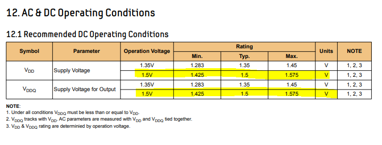

anta777, а нет, все правильно, именно этот спек я и читал. Спасибо. По второй ссылке - 14 страница, параграф 12. AC & DC Operating Conditions, на эти значения я ориентировался. Я неверно интерпретировал цифры или вообще не то смотрел?

Регистрация: 10.06.2011
Так эта строка для CK0, а первая для YK0.

Регистрация: 02.09.2018
anta777, тьфу бл. я не очень умный. спасибо за инфу :) пойду сбрасывать вольтаж :)
