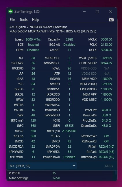

Регистрация: 16.01.2019
Фото: 45
anta777
А зачем в шапке указано "BankSwapMode=Disable (но упадет ПСП)" ? Сейчас затестил все 3 режима в аиде,карху.
Disabled: AIDA: write 82500 , latency 58.8 KARHU: 254mb\s
CPU: AIDA: write 94500 , latency 58.4 KARHU: 257mb\s
APU: AIDA: write 94500 , latency 58.2 KARHU: 260mb\s
То есть apu получше получается.
На таких таймингах.
6000\2133
b0ec599c-f429-45c6-8f30-9c782ec6ee77.jpg [ 55.96 КБ | Просмотров: 3592 ]
7800X3D | MSI B650M Mortar Wi-Fi | KingBank DDR5 6000CL28 2x16Gb | MSI 3080Ti Gaming X Trio | MSI MPG 271QRX QD-OLED
Куратор темы
Регистрация: 10.06.2011
На двухчиплетниках в нем падает латентность.
TableDRAM(simple+обычная) bit.ly/3rTIBLv bit.ly/32WnkTU
Tm5(ddr4/5) bit.ly/2Oe8R00 bit.ly/2H9jIZH bit.ly/2MUvl6n bit.ly/3wedj8U bit.ly/3STH2wx
