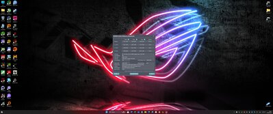

У меня такое ощущение складывается, что эту AIDA на фоне что-то очень круто грузит. Прям вот сильно грузит.
Финишные показатели_1.jpg [ 663.09 КБ | Просмотров: 1132 ]
Вроде бы настроено...но показатели вообще никакие. :facepalm:

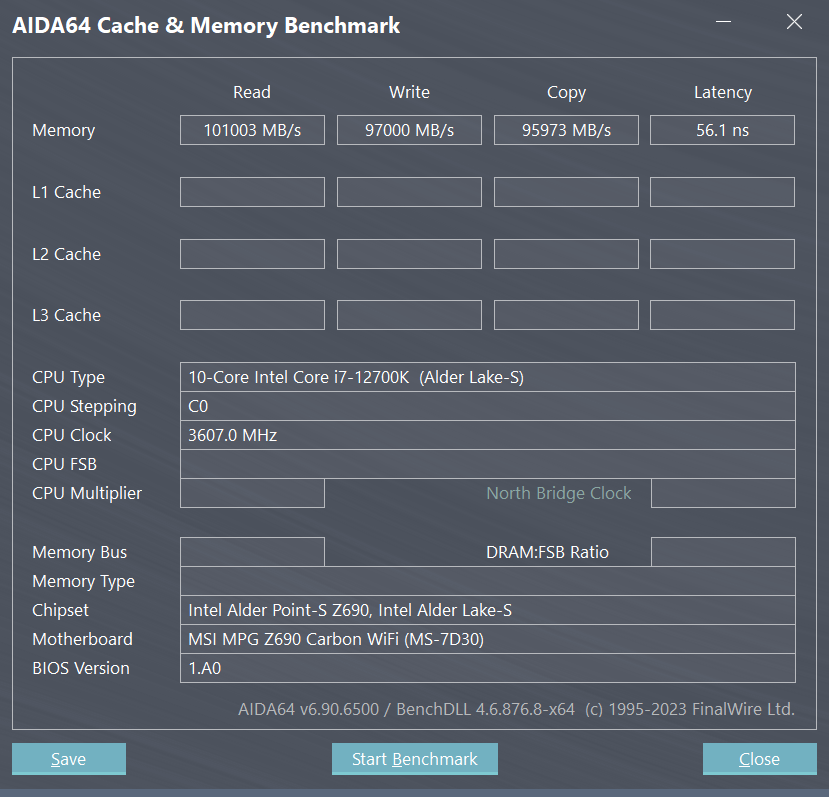

у меня на связке 12900к+Gigabyte Z690 частота аналогично 6200 и Cl30 было так когда-то.
aida+cpuz-5200.jpg [ 410.42 КБ | Просмотров: 1122 ]

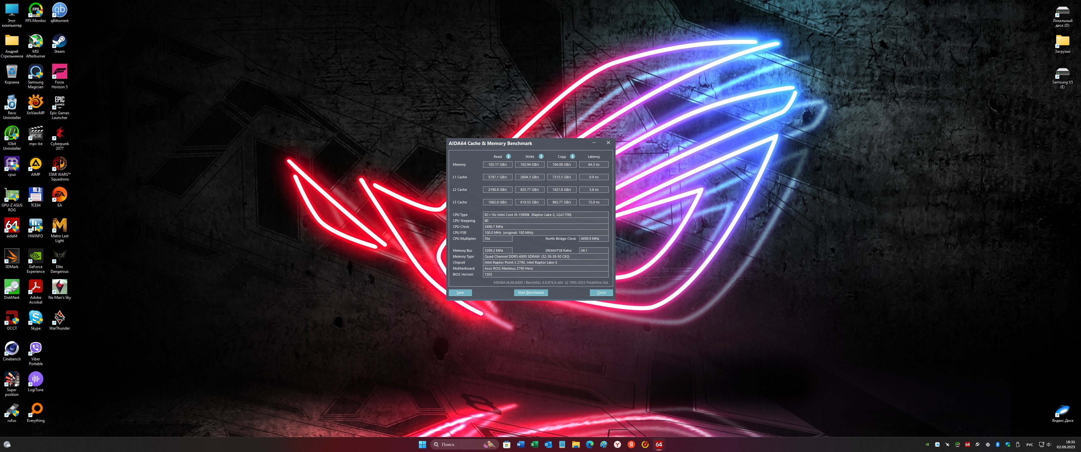

Добавлено спустя 19 минут 56 секунд:
В безопасном режиме
AIDA_safe mode.png [ 129.56 КБ | Просмотров: 1108 ]

James_on писал(а):
В безопасном режиме
Норм показатели. Походу в винде что-то глючит, поэтому показатели падают

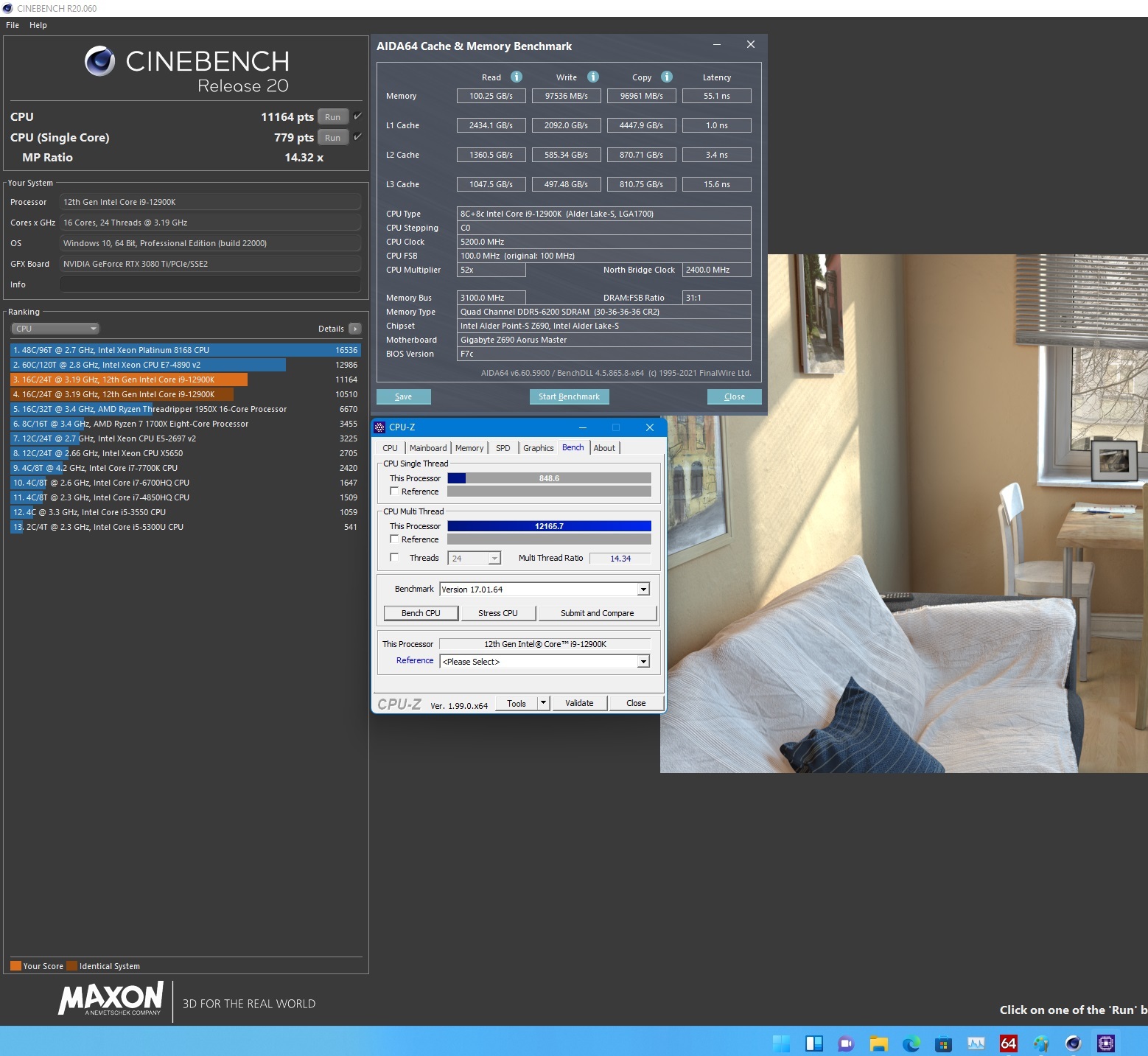

anta777 я опираюсь вот на эти показатели
Тогда Windows была точно такая же "загаженная".
После того нынешняя Windows переустанавливалась.
Единственное, что, может, обновления какие-то установились. Фиг знает.
Свежие показатели_финиш.jpg [ 3.22 МБ | Просмотров: 934 ]

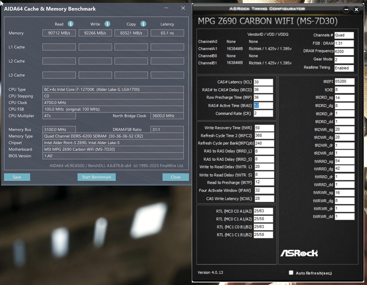

Слушай, извини за честное мнение, но если у тебя hynix a-die, то он как-то по татарски настроен. Если память hynix a-die попробуй увеличить trfc и trfcpb, vdd памяти поставь 1.45, а vddq 1.4, первички поставь 32-38-38-50. Возможно поедет на большей частоте. А нафига такое большое трефи

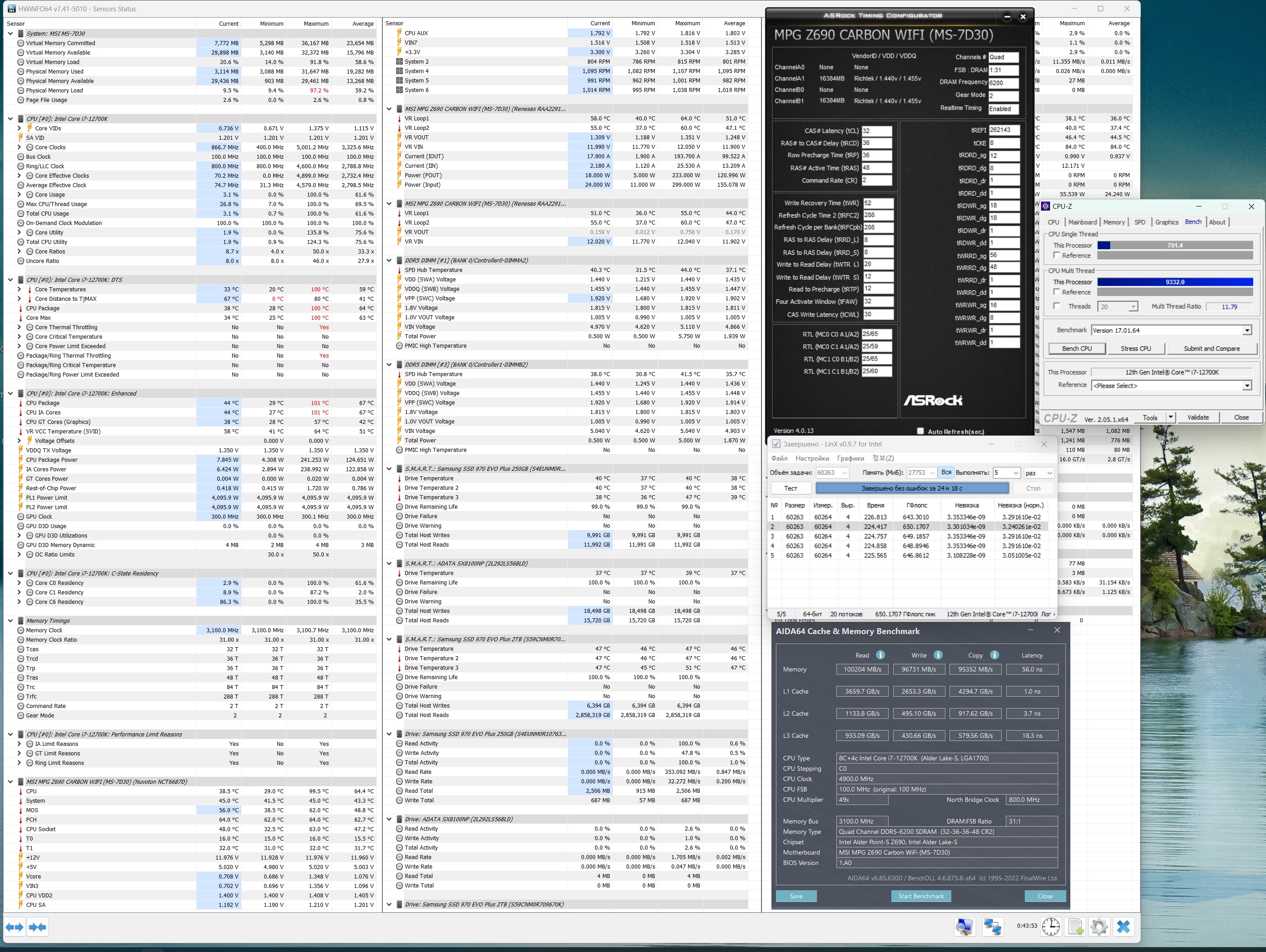

Woiz шлепнул без чилера и минусов 1200 флопсов на мдай, 13900кф и 690 пингвине, на дд от тайца. Без мониторинга 1207, 3 флопса не хватает для ровного счёта, может есть мысли, что подкрутить?
https://yadi.sk/i/Ag0HiEdI2PeYRQ

Куратор темы
Регистрация: 10.06.2011
Я инфы не вижу, но можно сделать CWL=CL и понизить RDWR, если это еще не сделано, это добавляет флопсов.
