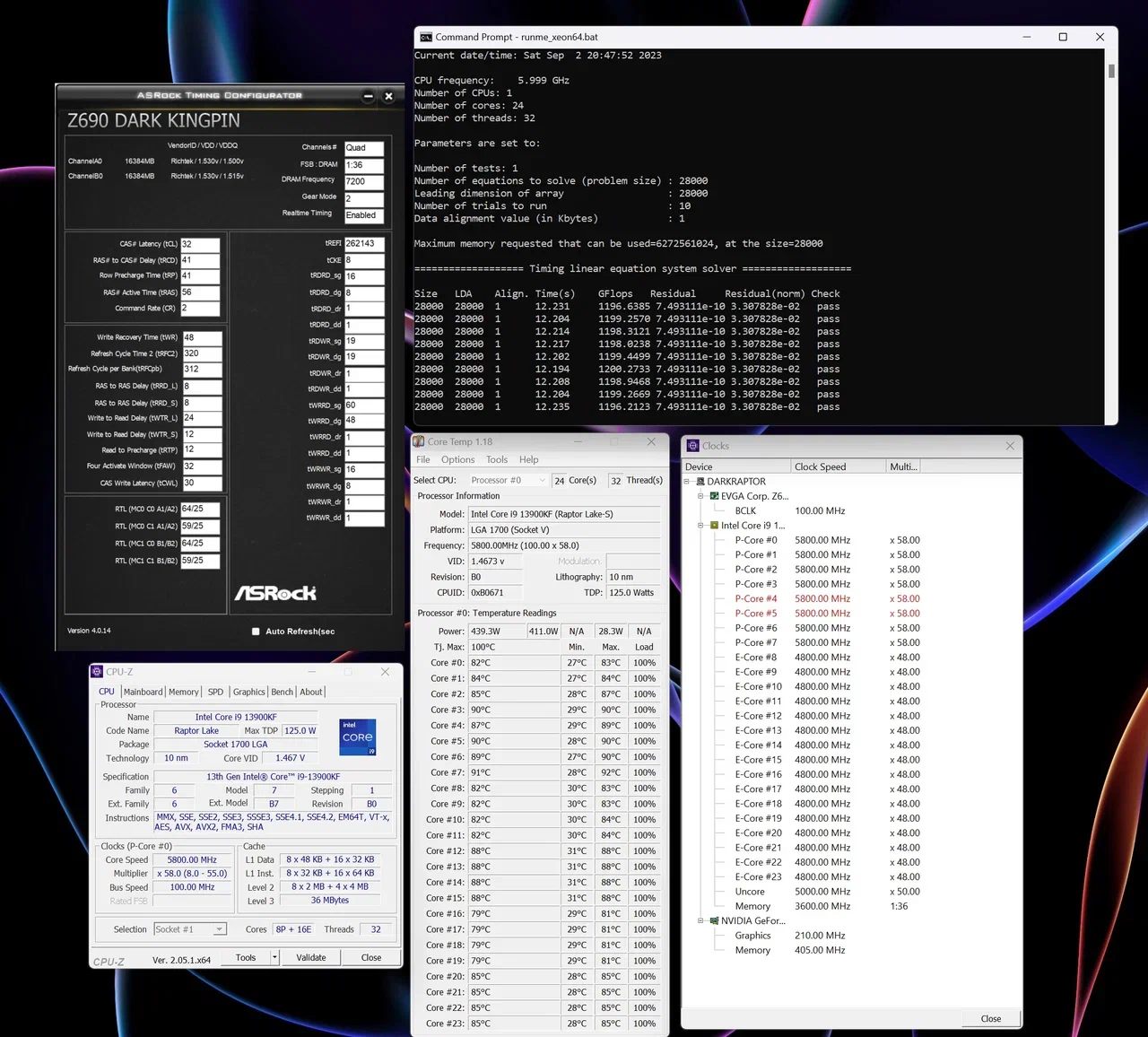

skytalker1 не едет так.
Возможно, что проц ограничитель
Куратор темы
Регистрация: 10.06.2011
Режим реального приоритета на линпаке выставлен?

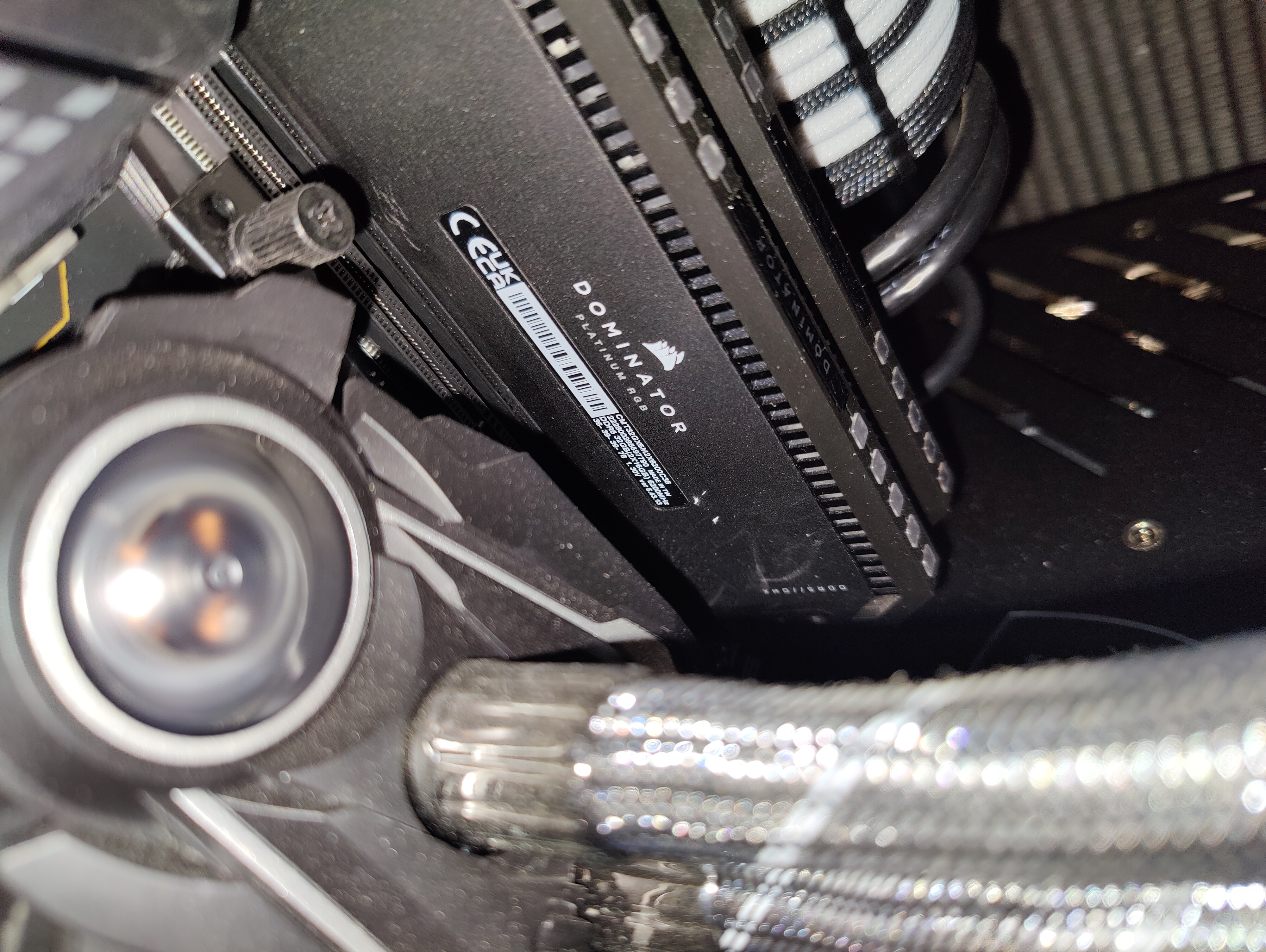

У меня вообще, по ходу дела B-Die о_О
6.43.13 вряд ли есть.
2023-09-02 22-11-54.JPG [ 3.56 МБ | Просмотров: 952 ]

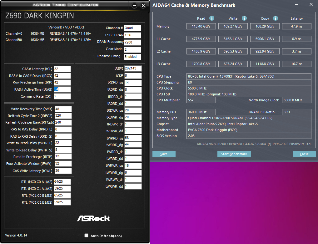

SerjKZN писал(а):
подкрутить
tRAS=53
tCWL=28
tWRRD_sg=56(54)
tWRRD_dg=46(44)
tRDWR=18(?) - но очень сомневаюсь, что оно даст даже бут.
anta777 писал(а):
и тестировать новыми версиями линкса, а не протухшим г-м мамонта
BOBKOC писал(а):
+tRDRD_sg=14(а может и 13) должно на 7200 ехать, + НT отключить
такие советы можно даже не писать.
Если это так, то для него отличный результат
Регистрация: 02.12.2009
Откуда: Russia
Фото: 17
skytalker1 ну на памяти написано, что да, если верить шапке темы.
Только вот, на сколько я в курсе, b-die - это вообще "ширпотреп" в мире DDR5.
P.S. Странно. CPU-Z пишет, что Hynix.
P.S. Вопрос закрыт. Thaiphoon Burner пишет, что это M-Die Hynix'ы.

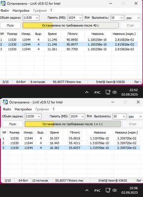

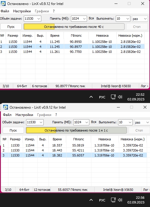

linx6vs6-12.jpg [ 164.8 КБ | Просмотров: 920 ]

pakhtunov писал(а):
остановись. пощади. :lol: :crazy:
CR1 7200 у меня бутало, но не стабильно. 6933CL30CR1 максимум с 12700KF было. 7000 у кого-то работало, но 7200 не припомню.
pakhtunov писал(а):
tRAS=53
Нулевая разница.
pakhtunov писал(а):
tCWL=28
Бессмысленно для tCL32.
Бут у меня давало и 17, через раз стабильность, 19 - минимальный для 7200 Мдай.
Неплохой тест на самом деле, 1200 - очень лютый рез.
Да, 13 вроде работало, 12 точно нет, 14 точно да.

Вот так было стаб, tRDWR 19 вроде было ок.
AIDA64 7200CL32.jpg [ 594.67 КБ | Просмотров: 871 ]

Регистрация: 24.04.2015
Вобще то там 5.43.13
что значит Hynix M-die
пора давно знать коды
5.43.13 Hynix M-die
5.43.01 Hynix A-die
4.43.02 Samsung B-die
3.43.01 Micron Rev.A
3.43.02 Micron Rev.B
3.53.02 Micron Rev.B 24gbit

BOBKOC писал(а):
скрины
Это ты вместо включения НТ в биосе просто лупанул тесту бежать 12 потоков вместо 6 что ли? :roll: (ну, а как иначе объяснить это падение почти в 2 раза на поток?...)
нет ака отключил именно HT и сам удивился результату ибо не практиковал такое на этом проце(+ на нем нет avx вообще) и обычно разница +- 20 была, как и описывал odvolk10
