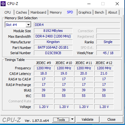

Досталась такая плашка с виду kingston hyperx. наклейка на радиаторе HX424C15FB/8.
В cpu z такие данные, оригинал или просто радиатор поставили на левую ddr4? XMP не активен.

EVENk1 А почему это должна быть подделка?
