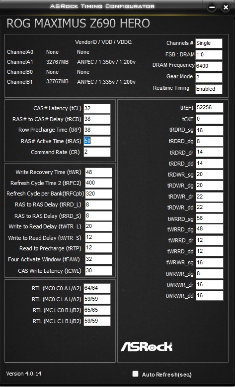

Всем привет ! Столкнулся с тем, что переходе на 64 гб (а дай) стал отваливаться VST (компьютер просто винснет). Есть подозрение , что дело в перегреве ( хотя ЦПУ без разгона памяти работает крутит тест часами). Текущие настройки 1.35\1.2 при 1.3 MC , 1.2 TX , SA 0.95. TM5 (extreme Anta) 3 круга ( 3+ часа) проходит без проблем ( причем првый круг еще поддаю из вк на память 200+ Вт).
Кажется, что проблема в перегреве - ибо вчера был жаркий день и связка VST + VT3 ( свежий кранчер) круга четыре максимум( при том вис всегда на ВСТ) - сегодня с утра завис на уже 90 минуте ( пускал на холодной СВО + осень и температура воздуха стала приятнее). Примечательно, что там и там температура в пике не выходит выше 95 градусов.
Не подскажете в чем может быть дело ? Повышать напряжения пробовал - но не помогло.

Я бы в первую очередь исходил из того, а надо ли Вам 64 Гб ? Я, например, взял ибо карман не тянут ну и WSL может отъедать под 48 Гб. Потом исходить из доступности и цен. Если субъективно я бы взял 64 др или может ждать 48 гб плашки )
Как я наблюдал , прирост общей производительности после 6000 - 6400 вроде бы гомеопатический ( имеется в виду 4800 vs 6400 и 6400 vs 8000), да и вроде бы DRы ведут себя лучше ( при одинаковой частоте).
Слишком низкие напряжения на памяти, слишком низкий trfc. Для начала trfc\b на 480\400 поставить, проверить. Напряжения на памяти я бы ниже 1,4 не рассчитывал, но это мой опыт. Twrrd_dg 50, sg 58. trcd/rp +8 от tcl (Тоже могут давать нестабильность при такой малой дельте на двухрангах). MC тоже накинуть, у меня меньше 1,34 BSOD во время работы.
Пробовал все эти тайминги( + trefi) в авто - делу не помогло , более того все тайминги сбрасывал - то же самое . Вроде на 6000 только проходит ( при текущих настройках)
Непрохождение кранчера действительно может свидетельствовать о перегреве в некоторых случаях. Нужно снижать разгон процессора (частоты/vcore)
А вообще, проверить легко, процессор полностью в сток и смотреть проходит ли кранчер, если не проходит, то это банальный нестаб памяти.
Тут Alex Topman давал ссылку на детальный разбор по поведению кранчера от auf1r2 вроде, там есть полезная инфа. Искать лень.
