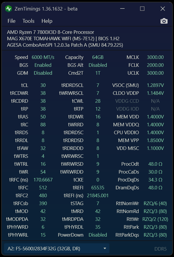

Настраивал разгон пару лет назад. Сейчас накатил последний биос с AGESA 1.2.0.3a Patch A + настроил Nitro.
В последней версии Agesa можно улучшить разгон по каким либо таймингам относительно биосов двухлетней давности?
Снимок экрана 2025-03-13 013411.png [ 114.38 КБ | Просмотров: 1783 ]

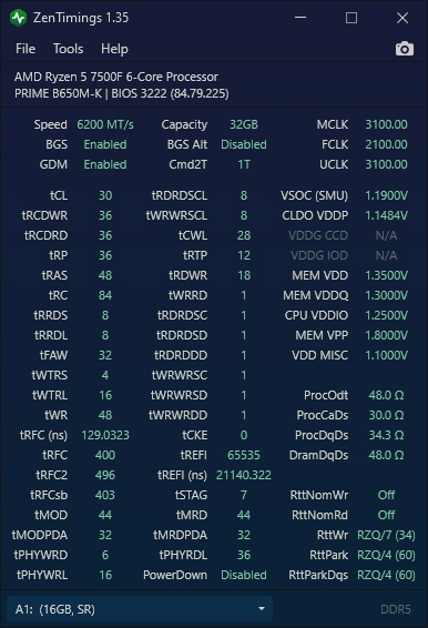

Всем привет! Подскажите, пожалуйста, что здесь можно улучшить или где я натупил? Давно уже ничего не разгонял
zentimings
9v34xp1LASs.jpg [ 83.82 КБ | Просмотров: 1758 ]
Ryzen 7500F, ASUS PRIME B650M-K, 2x16GB KingBank Hynix A-die(6400 CL32), Zotac RTX 5050, LIAN LI A3, DQ750, Samsung 980 Pro 1TB

Intra Чот VDDP у тебя жесткий какой-то
Phenom II X4 965 BE 3.4GHz / Sapphire ATi Radeon HD 4890 1GB GDDR5 / 8GB (2x4) DDR2 AMD
