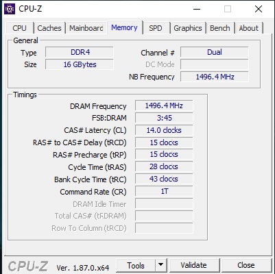

Подскажите нубу... Память Patriot Viper 4 16GB(PV416G320C6K), материнка Asus Prime x370-pro, Ryzen 7 1700x. Опера стоит в А2 и B2 слотах. Моя материнка плохо гонит память + у оперативки чипы hynix. В итоге xmp профиль не работает и частота выше 3000 не ставится в моей связке. Нашел отзыв на CU к оперативке с подобной проблемой, там у человека получилось поставить 3000mhz, тайминги 14-15-15-15-28-43. Выставил тайминги по его примеру. Настройки в БИОС поставил(по гайдам на ютубе): DRAM 1.35v, Performance Bias - none, Memory interliving - channel, Command rate - 1T. МемТест5 прошел, все ОК. Выставленные параметры приемлемы?

aleksey_az ну если тесты проходит (ещё prime95 погоняй в режиме blend), то всё в порядке, оставляй.
