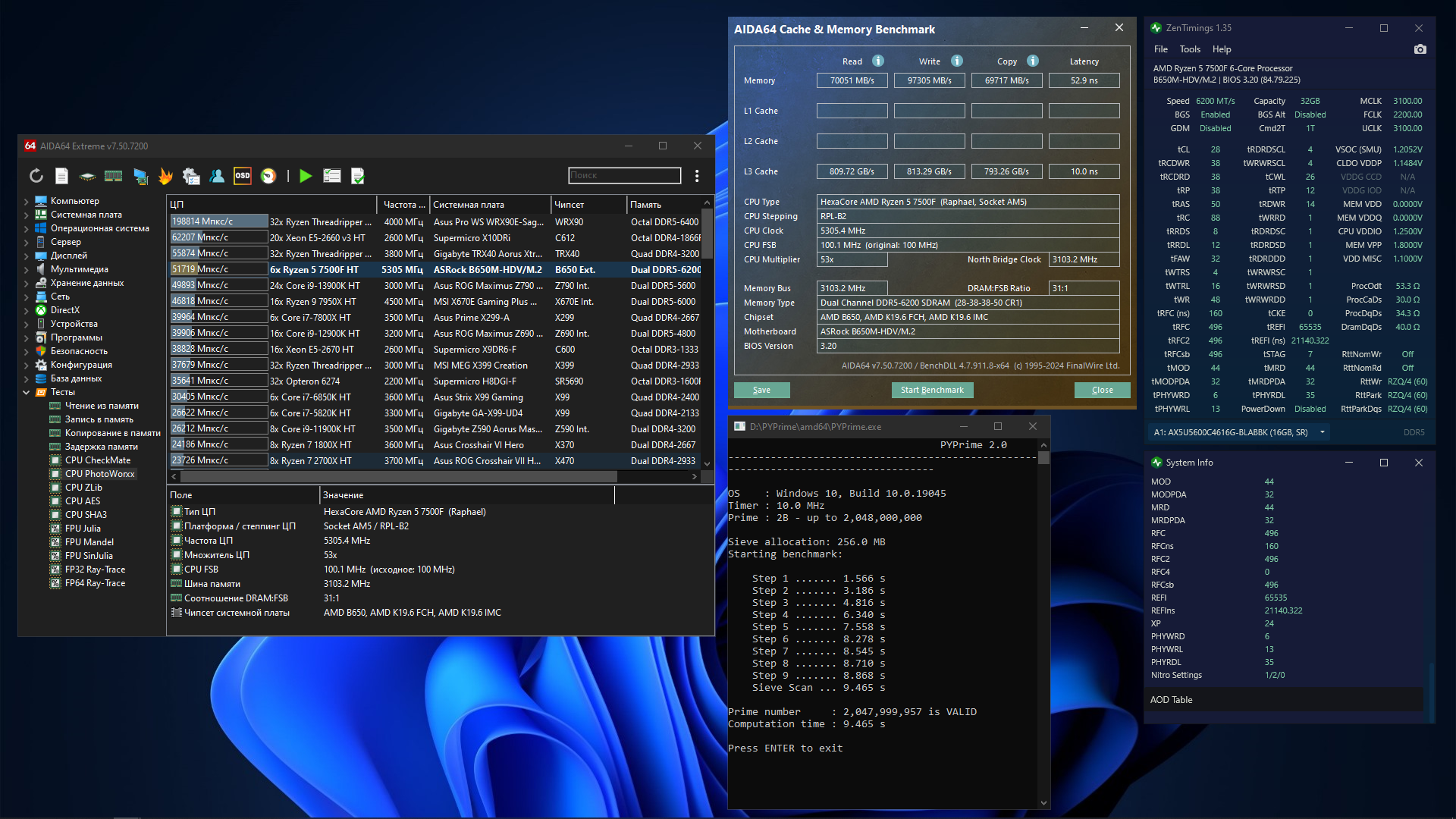

Intra писал(а):
Всем привет! Подскажите, пожалуйста, что здесь можно улучшить или где я натупил? Давно уже ничего не разгонял
zentimings
Привет, можно попробовать trfc понизить до 372, scl 6-4 rdwr 16-14, отключить gdm (возможно надо будет vdd повысить до 1.4) vddp 0,95-1.0-1.05
если хочешь настроить нитро то он зависит от vddp, на твоих значениях (1.150) "должно" работать 1-2-0
в случае если память не стабильна сравнять vdd=vddq

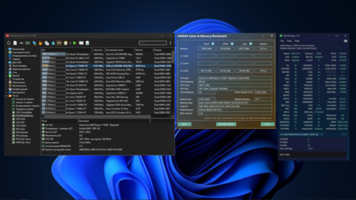

6200 CL 26 vs 28 (trcd 38)
6200 28-38 1-2-0.png [ 857.06 КБ | Просмотров: 2043 ]
6200 26-38 1-2-0.PNG [ 1.23 МБ | Просмотров: 2043 ]

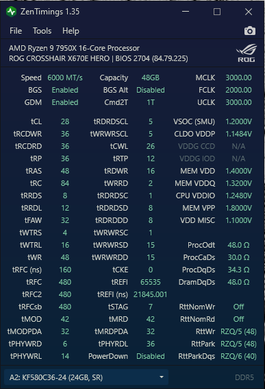

Всем доброго дня! Возникли проблемы с профилем настроек на первой картинке. Все тесты всегда проходились на ура: кранчер - всю ночь, мем тест 5 - 5 часов, occt avx2 и sse по часу каждый, memtest86 - полный тест. Думал все хорошо, но нет. Комп проработал 3 дня без проблем и вдруг внезапное отключение компа, в журнале событий kernel power 41 63. И так с разной периодичностью. Поднимал напругу на плашках ничего не помогало. В итоге загрузил профиль на втором фото, надеюсь на лучшее. Вопрос первый - что бы вы посоветовали сделать в данном случае? Вопрос второй - если в тестах все хорошо, то быть может нужно тестировать чем то другим?

Xumuk811 так может у вас курва слишком занижена или еще что. Почему обязательно память.
Тоже ужал тайминги, тесты прошёл и вроде комп работает, а глянул журнал стабильности системы, а там куча ошибок. Которые внешне никак вроде не отражаются на работе. Отпустил тайминги и всё стало нормально.
Первички? А у вас ошибки критические были или нет?

Да, было 30-35, отпустил до 30-37. Ошибки были критические, красный кружок с крестиком, но внешне, на экране, сбоев не заметно было.
