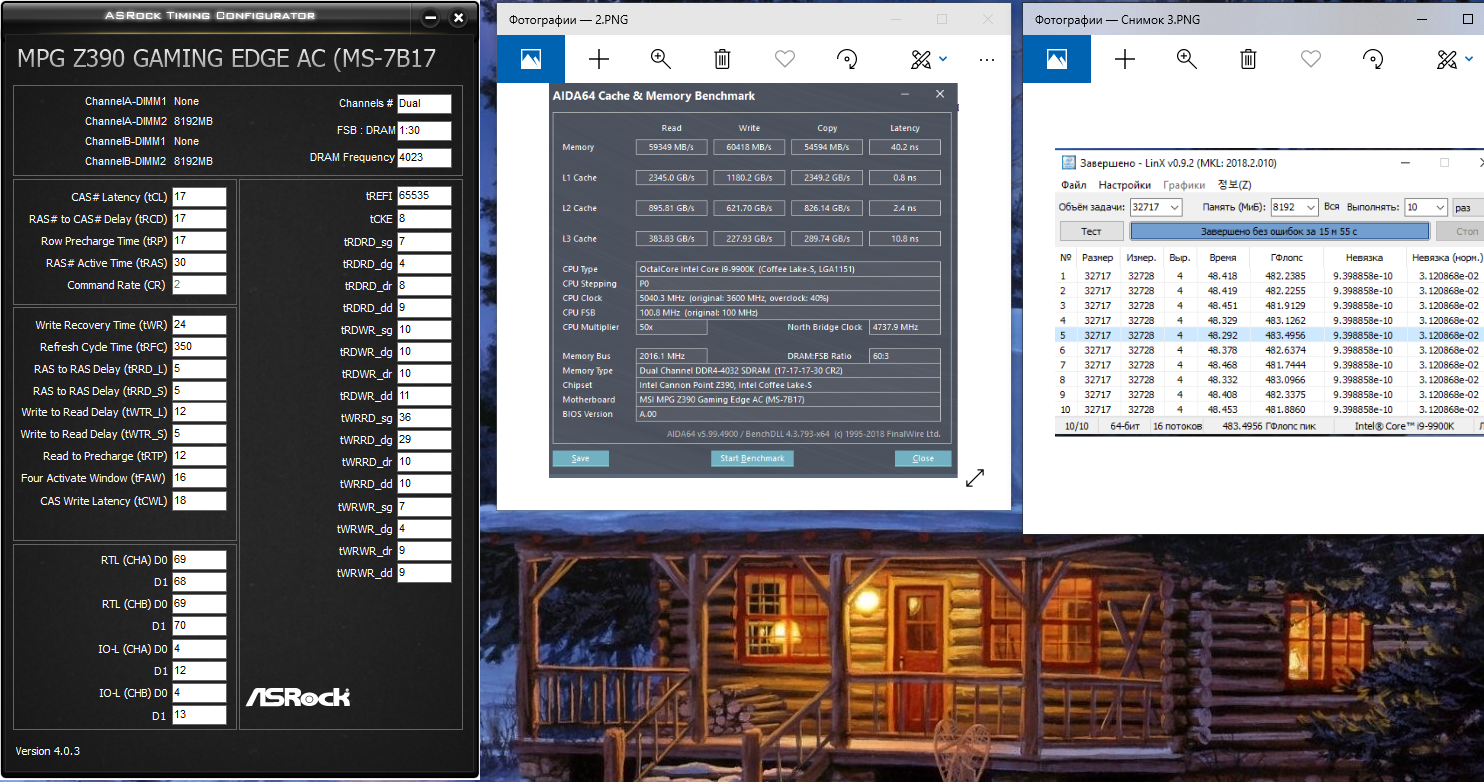

Регистрация: 31.10.2018
Зравствуйте.
Память patriot viper RGB 3600 MHz, ,были тайминги 17-17-17-35 заменил на 17-17-17-30, тесты проходят без ошибок, что можно еще заменить.
Снимок 5.PNG [ 1.23 МБ | Просмотров: 1253 ]
Регистрация: 10.06.2011
tCWL поставить в 16.
tFAW поставить в 20.
tRDRD dr /dd поставить 6/7.
tWRRD dr/dd поставить 6/6.
tREFI для повседневной работы я бы снизил до 46800.
