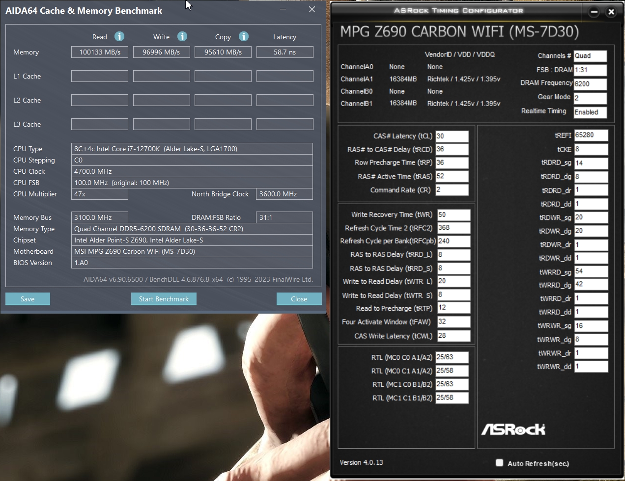

pakhtunov вот на этих настройках ошибки валит
Новые тайминги_улучшены показатели.jpg [ 688.85 КБ | Просмотров: 2086 ]
Регистрация: 03.03.2010
Фото: 6
wtr и зависимые wrrd надо выше походу
по +2 попробуйте хотябы

WTR_S/L поставил в авто
WRRD_DG/SG поставил +2
Как итог - увеличение латентности в AIDA и всё те же ошибки в TM5.
