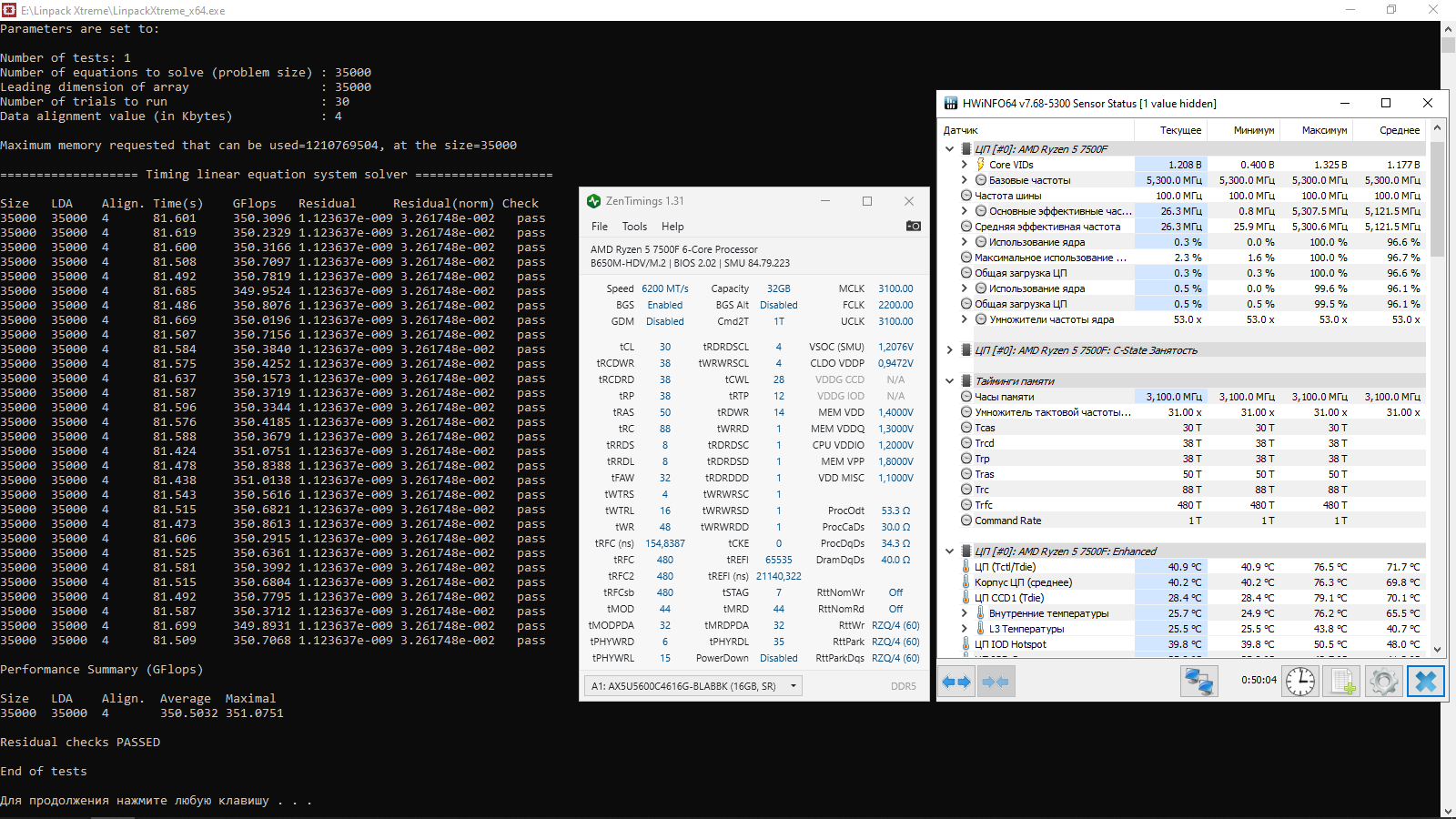

можно в том же кранчере прогнать VST, линпак экстрим 8-10 gb раз 30 (лучше в безопасном режиме) 8 gb 30 проходов по времени займет минут 50+-
нашел свой старый скрин с линпака (6200 30) как раз будет с чем сравнить, только у меня фабрика там 2200
Linpack Xtreme - 1.png [ 234.61 КБ | Просмотров: 1550 ]

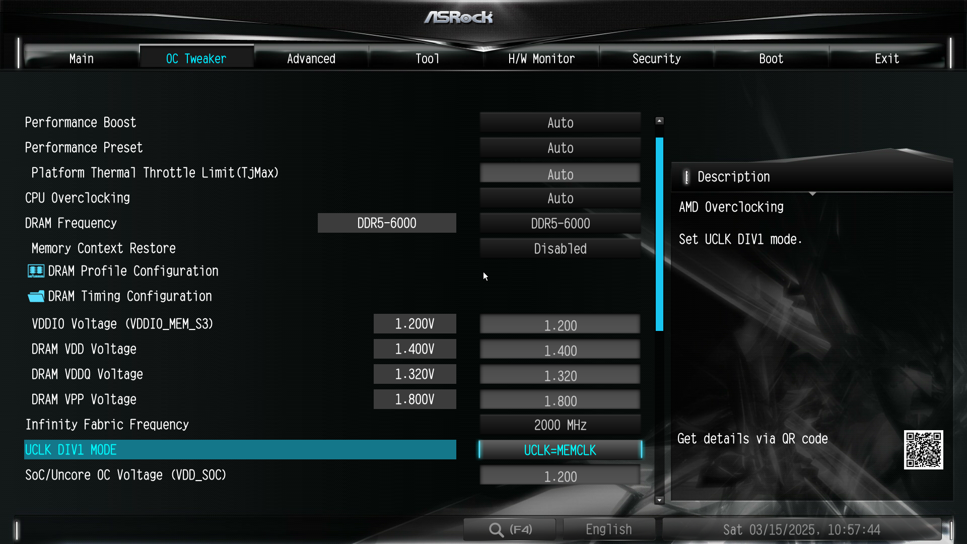

по умолчанию в авто синхронизация у асрока в биосе выключена, ее нужно самому включать вручную! написанно в шапке. не подскажите как называется в биосе асрока сей параметр.

moros UCLK/1/2 как-то так.
Добавлено спустя 1 час 35 минут 48 секунд:
moros Специально для тебя заскринил, а то мало ли щас натыкаешь чего :D
250315105744.png [ 1.19 МБ | Просмотров: 1340 ]
