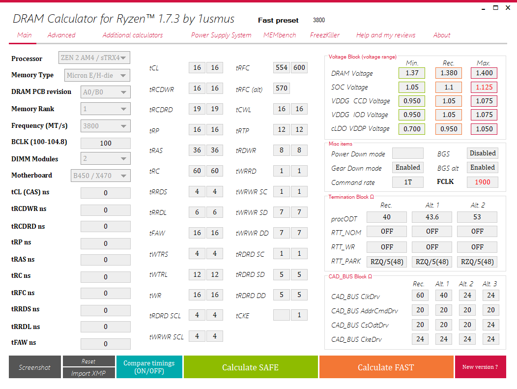

Итак, вчера сидел перебирал, сверялся с калькулятором, получилось подогнать под него, некоторые значения он посчитал. Кароче, при таком раскладе по крайней мере грузит ОС. Но TM5 сыпет ошибками.
DRAM Voltage 1.45V влупил
Dram VPP Voltage 2.55V
И тут такая мысля меня начинает настигать. Если при таком раскладе TM5 не проходит тесты, то тут вижу два пути:
1. Ослаблять тайминги
2. На этих таймингах снижать частоту.
Вопрос только остаётся в том, по производительности в каком случае будет больше профит :?:

Trdwr 10, tfaw поднять попробовать до 24.
SoC voltage 1.1, vddg и vddp по 1.075
Добавлено спустя 38 секунд:
И да, RTT не вбивай, прок тупо перебором.
Регистрация: 02.12.2009
Откуда: Russia
Фото: 17
Это поставил уже.
tRDWR и tFAW закинул. Второе значение поднял до 24, tRRDS поднял тоже.
ProcODT поднял до 40ohm.
Ошибки, 10-ой минуте уже 23 :D

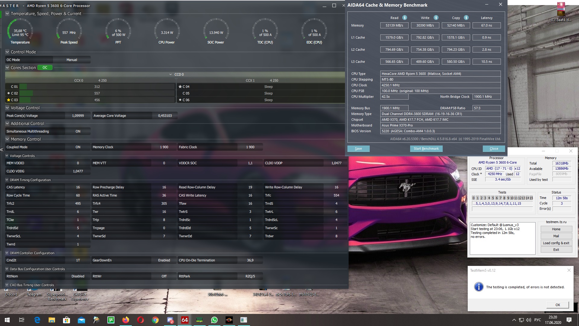

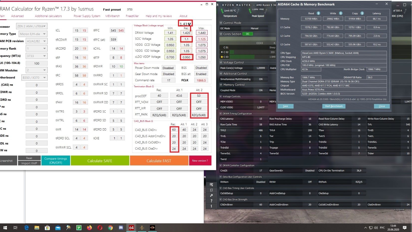

James_on А сам проц в фиксе или бусте? У меня просто была именно проблема, фабрика 1900 не хотела ехать при SoC ниже 1.1 и бусте. Когда сделал фикс на 4250MHz и SoC 1.1 - фабрика поехала без проблем, даже Trfc удалось поджать. Можно еще по колдавать с таймингами,но пока лень, на 3733MHz у меня латенси пока ниже, напрягает только немного вольтаж по памяти.
CL15_3733MHz CL16_3800MHz
Безымянный.jpg [ 550.14 КБ | Просмотров: 1023 ]
cl15_3733MHz1.jpg [ 256.23 КБ | Просмотров: 1013 ]

eRzZz процессор в стоке пашет. :?:
Ослабил уже первичные тайминги до 16-20-20-20-40, ошибки.

James_on Тут от матери тоже многое зависит. Ты вообще проц в пробовал в фиксе?
Оредактировал предыдущие свое сообщение, а то второй скрин не хотел грузиться.
Если все присутствующие говорят про Вас только хорошее - значит это Ваши похороны!
Откуда: Russia
Фото: 17
eRzZz нет, процессор в фиксе даже ставить смысла нет. Уж с такими таймингами и такими напряжениями, что я ставил он и в стоке должен тащить.
Тут или действительно сама IF не тянет или сами планки ОЗУ, но на их счёт я пока что сомневаюсь.
Сейчас сделаю иначе, выставлю все тайминги под 3600Mhz, что у меня были, и буду под них просто накидывать частоту до проявления не стабильности. В общем, выяснить, что может вообще эта связка. Но 3800Mhz по всей видимости - это всё, максимум - это загрузить ОС, возможно, посмотреть видео, но тесты не проходит. Даже больше скажу, после завершения теста TM5 (принудительного) система просто уходит в перезагрузку с рабочего стола.
