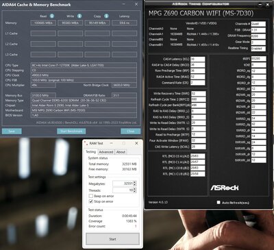

Если формула tRFC2 = ns*частота/2000 верна, то в моём случае выходит, что tRFC2 равен 682?
Так это для 6200 и чипов 24Гбит плотности.
А на скрине у вас чипы 16Гбит плотности, там tRFC2 195 ns.

anta777 выходит, что 608 ближайшее число по кратности 16. Не много?

anta777 мне не нравятся показатели AIDA к тому же
Сейчас пока karthu крутит. Ещё минут 20, скину результаты

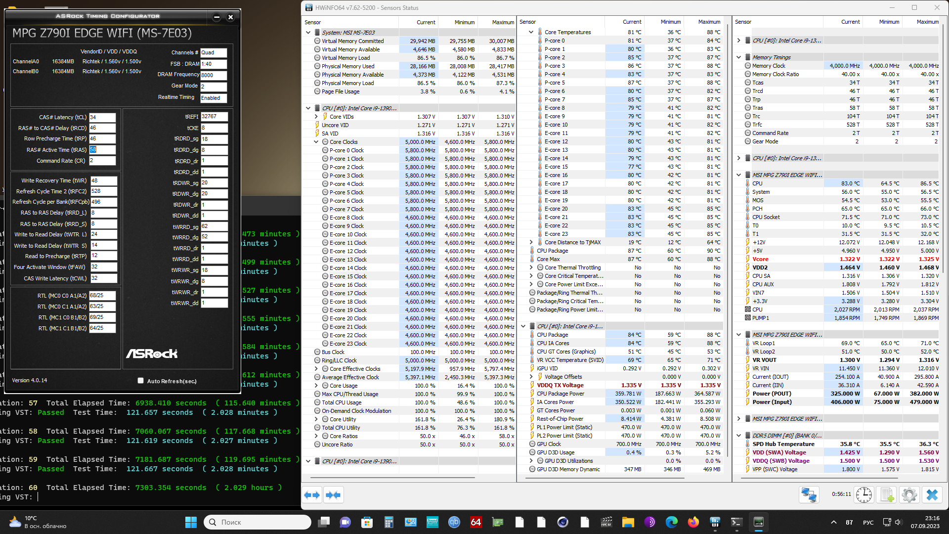

Добавлено спустя 22 минуты 53 секунды:

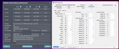

Выставил tRFC2/tRFCPB/tREFI
Скриншот 07-09-2023 211528.jpg [ 800.2 КБ | Просмотров: 2769 ]

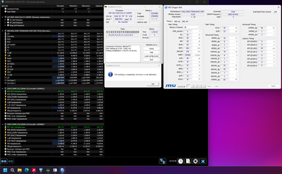

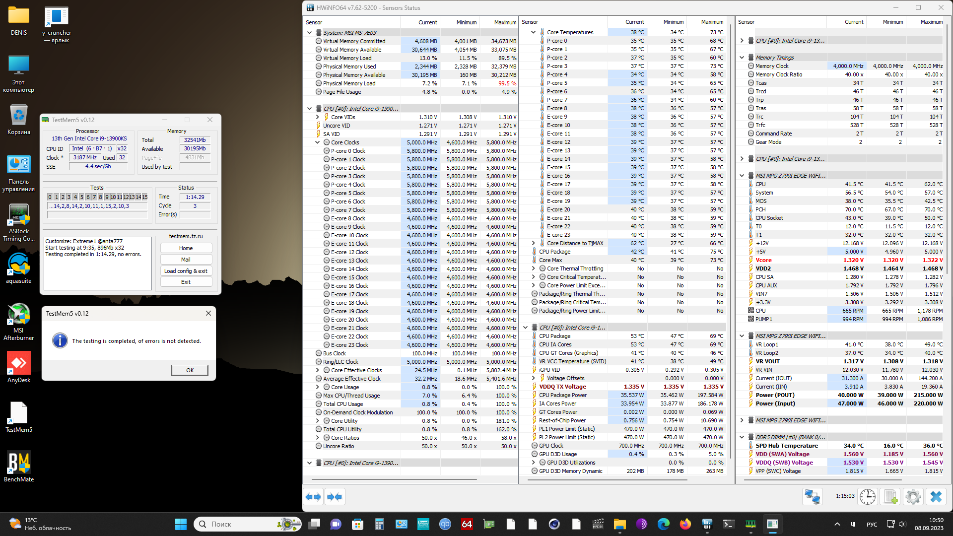

Возня продолжается...
Искал стаб после второй перезагрузки после тренировки.
Все-таки дики биос у МСИ.
Решил этим вечером внезапно сразу после треньки потестить, после сегодняшних обсуждений с режимами - 12 минут смог в вст.
Ну и как обычно, после перезагрузки с применением ТОЛЬКО но трейнинг с теми же остальными настройками.
2 часа отмотал, норм.
Снимок экрана (22).png [ 652.11 КБ | Просмотров: 2701 ]
rtt wr = 60, ODT finetune = 12, из настроек тренировки только RTL enab/TA disb, остальное авто, тренька в слоу.
Потом еще поглядим чо как...

James_on
tRCD=37(38). дельта в 6 от tCL как-то очень оптимистично.
tRAS=53(54) соответственно
tWR=48
tRDWR_all=20
tWRWR_sg=16
tRFC2=512
tRFCpb=448
tWRRD_dg=от 46 и выше! куда там 42? у тебя tWTR_S=4...

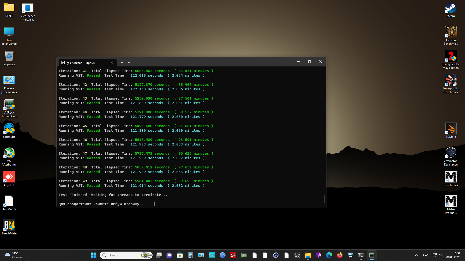

В karhu максимум 30000 ставишь
И сразу у тебя везде все работать начнет.

Я так понимаю, что все тайминги RD/DD ставить на 1? Профильная память одноранговая.
pakhtunov писал(а):
tRFC2=512
tRFCpb=448
Почему так? Формула выше иначе говорит.

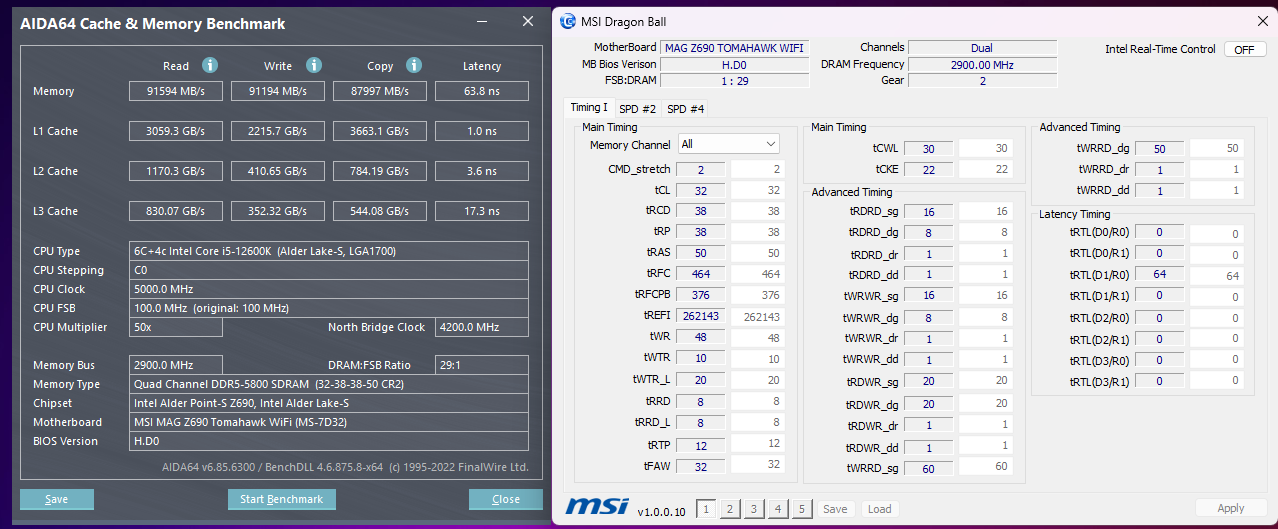

Не думал, что с таким tREFI я пройду у себя хоть какой-то тест :D
trefi.png [ 332.63 КБ | Просмотров: 2096 ]

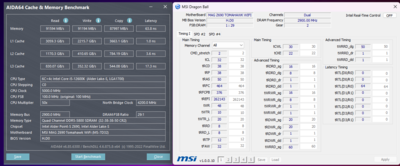

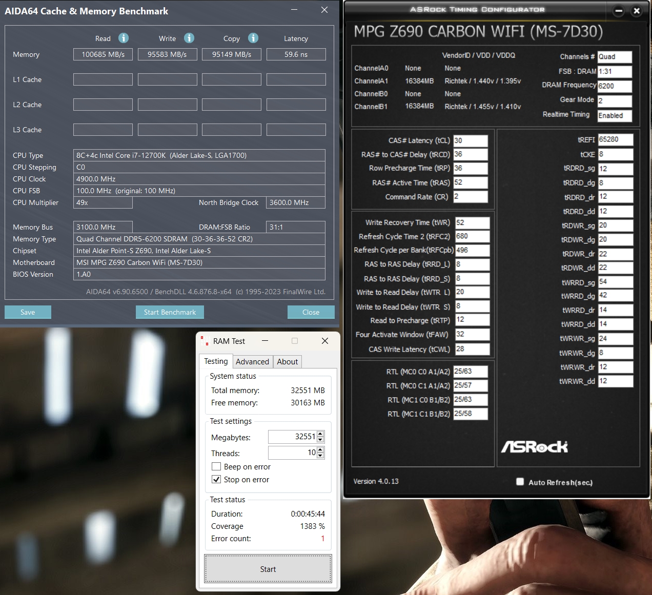

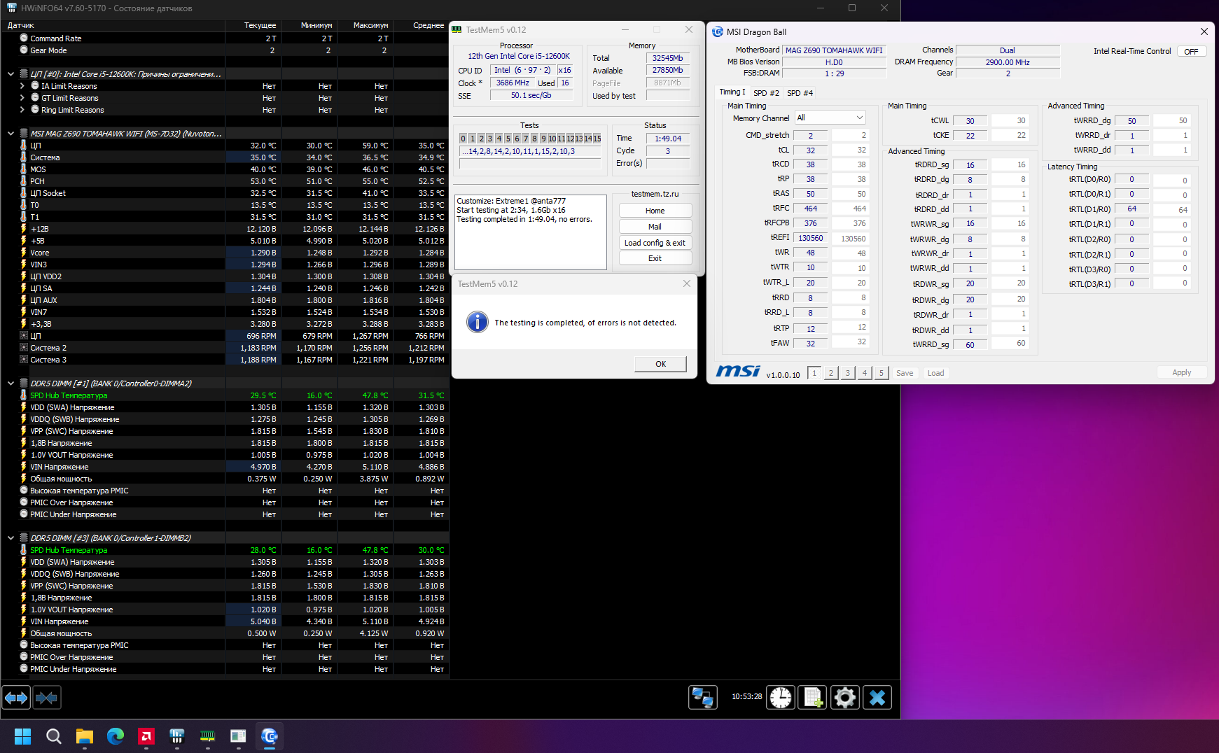

в продолжение страданий юного Вертера :lol:
Вчера сразу после 2 часов вст запустил экстрим. Ошибка уже в течение первых 20 минут.
В итоге колданул пару моментов, прошел и экстрим, и 6000 сек вст, причем после тм5 он грузит больший объем памяти на ядро, примерно на 100 метров больше.
Но, вддк памяти вернулся на 1.53...
Снимок экрана (24).png [ 462.09 КБ | Просмотров: 1952 ]
Снимок экрана (23).png [ 484.08 КБ | Просмотров: 1952 ]
Регистрация: 17.02.2019
anta777 писал(а):
Оптимально в биосе выставлять максимальный tREFI.
tREFI=262143 и находить стабильность с помощью tREFIx9.
Ориентироваться можно следующим образом:
tREFIx9=64 это как бы по-старому tREFI=65535.
Шаг изменений =1, поэтому если нестабильно значение 127, то может быть вполне стабильным значение 100 или любое другое, что ниже.

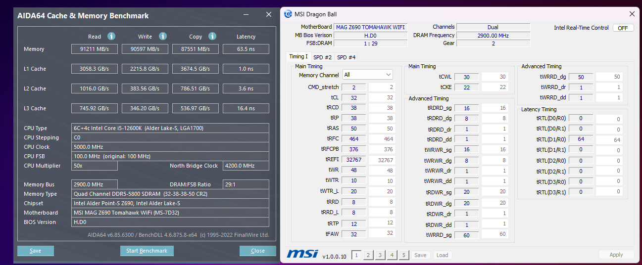

Хз, то ли я как-то не правильно сделал, то я чего-то не понимаю.
Вот сравнил tREFI 32767 / 255 и 262143 / 127.
По-сути одинаковые результаты.
Снимок экрана 2023-09-08 162744.png [ 243.04 КБ | Просмотров: 1924 ]
Снимок экрана 2023-09-08 161927.png [ 237.55 КБ | Просмотров: 1924 ]
Как ты считаешь? 160*6200/2000=496
Регистрация: 15.10.2019
Откуда: Moscow
Фото: 73
Допустим, но твоя задача его снижать, а не оставлять по формуле.
DDR-5 на платформе Intel. Статистика разгона, советы, обсуждение результатов. #18021009
И все равно не понятно как ты считаешь, когда в случае 195ns он будет равен 604.5
У меня для 32Гб по формуле tRFC=748, а по факту рабочие 480.
канал: t.me/pxtech | конфа по запросу | спеки: bit.ly/2025cfg | гайд: bit.ly/ddr-5
Ну так по твоей же инструкции: tRFC должен быть кратным 16. 604,5 не кратен 16. Стал искать в бОльшую сторону кратное число.
Откуда: Moscow
Фото: 73
James_on писал(а):
кратным 16
Ну? Почему не 608? Или не получилось найти кратное 16 меньше 680? :-)
Только ни 680, ни 682 не кратны 16. :roll:
