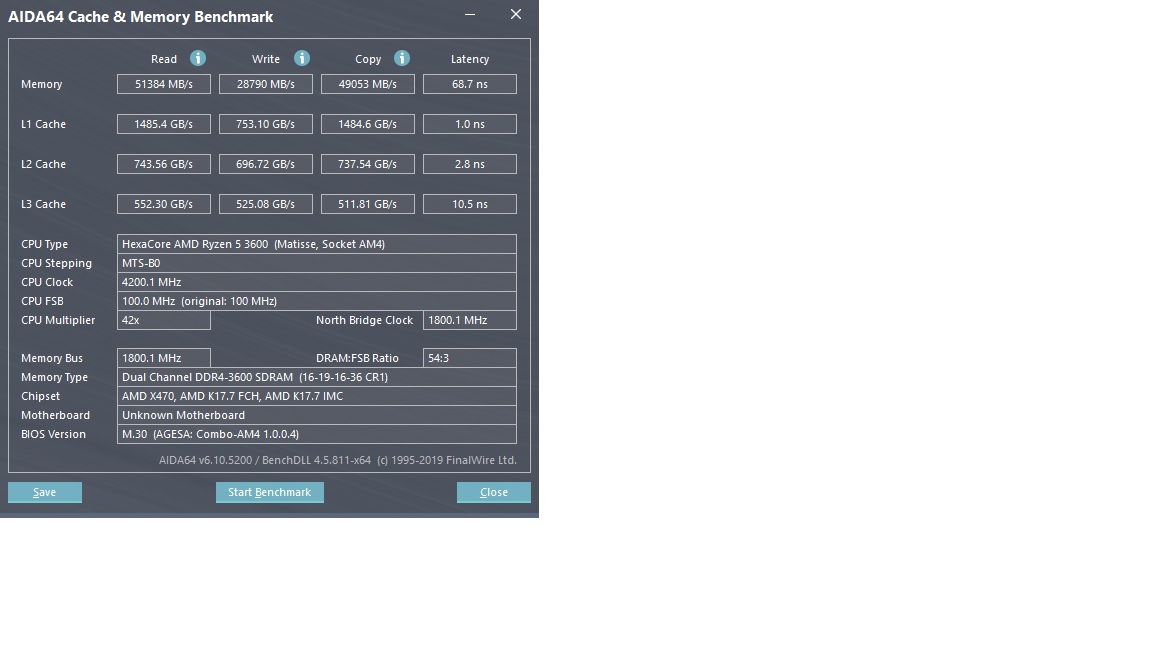

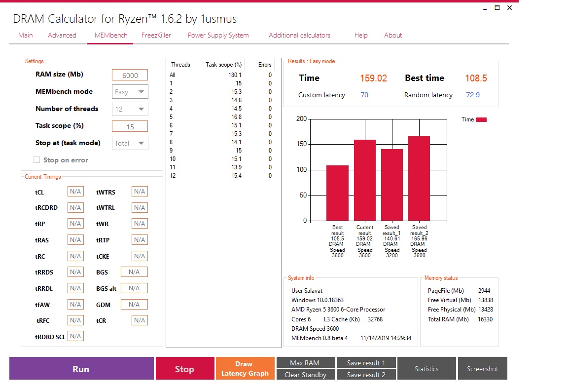

Регистрация: 25.10.2019
Все привет.
Собрал комп, занимаюсь настройкой. что я делаю не так? Балисткс AES 3200 2*8ГБ. Тесте Dram калькулятора отвратительные результаты, на любой частоте
1.jpg [ 97.08 КБ | Просмотров: 715 ]
2.jpg [ 184.37 КБ | Просмотров: 715 ]
Ryzen 5600x// Asus Rog b550F// BLS2K8G4D32AESCK DDR4 —сломано // Palit 3080 Gamerock
для таких таимингов нормально. докидывай напряжение,делай сл14, вторичные крути
Crosshair VI Hero_R7_1700,3900mhz_4x8gb b-die_3500mhz_palit_GTX 1070
а что это даст? Напряжение 1.35 выставлено сейчас (в hwmonitor 1.36).
С учетом конфига, имеет ли смысл пытаться на 3800 идти?
