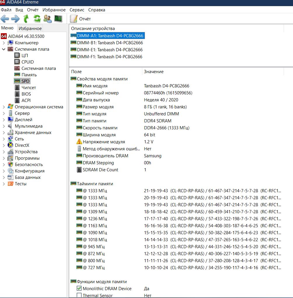

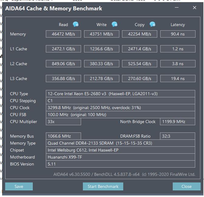

Все тайминги базовые, страшная латентность. Сделал анлок турбобуста, система устойчива, теперь хотел заняться оптимизацией памяти...
Снимок.JPG [ 180.34 КБ | Просмотров: 2956 ]
Снимок2JPG.JPG [ 86.12 КБ | Просмотров: 2956 ]

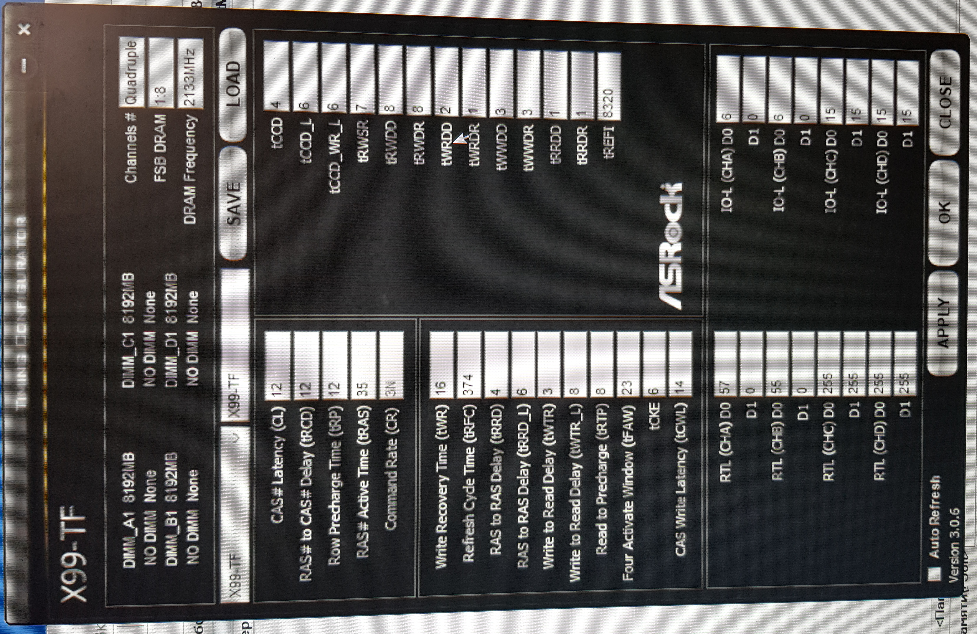

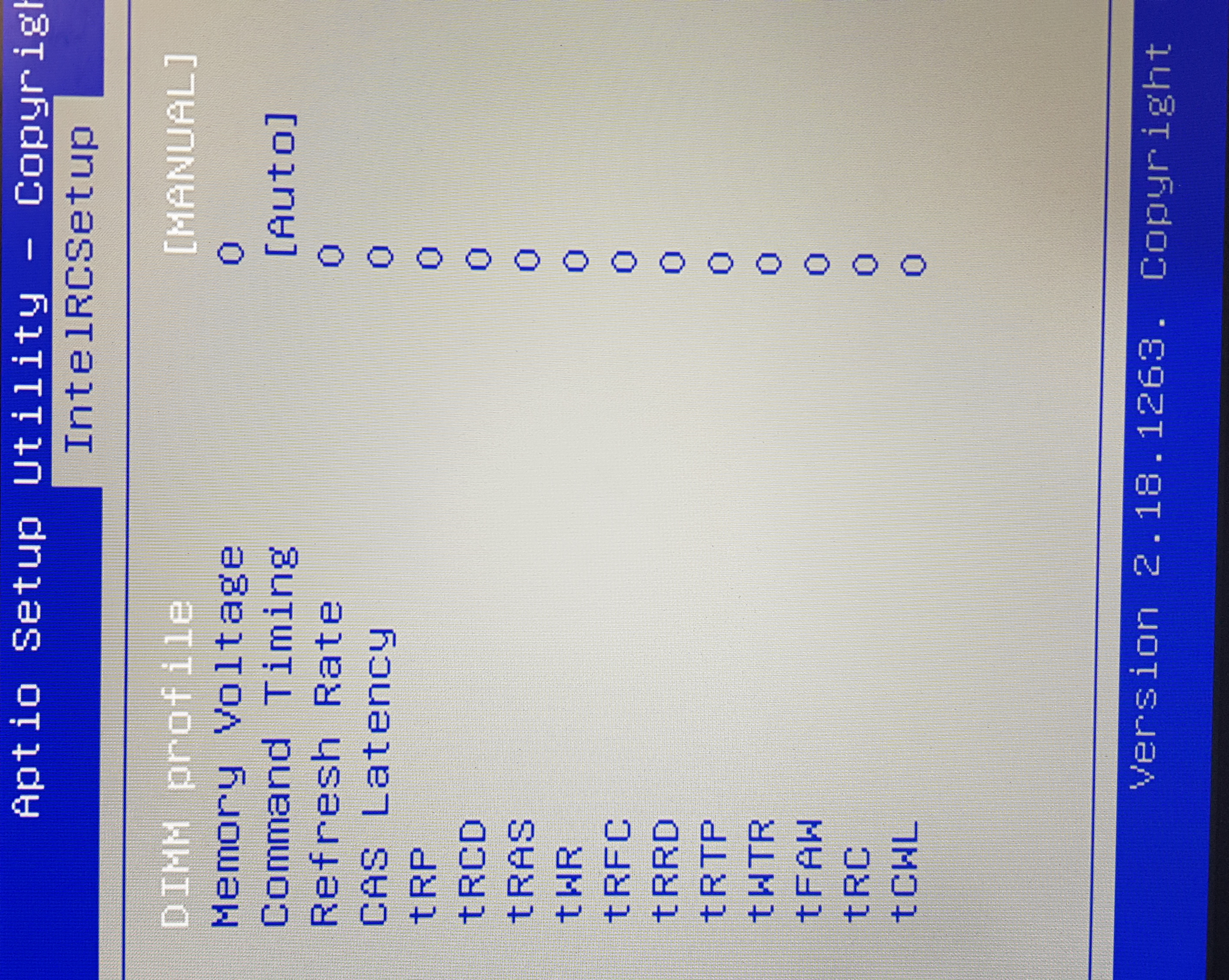

Пока вот так: 12-12-12-30 CR=3 (не успел поменять на 1).
Было времени мало потестить, разбирался с не запуском Thaiphoon Burner ... Там оказывается злобный Виталий, Россиянам пакость устроил ... Ну, мы это, того, поборем вражину :-)
В TestMem5 в стандартном конфиге, память тестил примерно только до середины 3-го теста.
Вопрос. В BIOS, где значения еще не подобраны, я могу нули пока оставить?
3.jpg [ 3.55 МБ | Просмотров: 2823 ]
2.jpg [ 3.57 МБ | Просмотров: 2834 ]
1.jpg [ 3.47 МБ | Просмотров: 2834 ]
Регистрация: 30.03.2017
Откуда: Москва/Вешняки
Фото: 11
можешь там не особо критично. главное tCWL=tCL делай в биосе, а ещё лучше чуть поменьше поставь=10 например(т.к у тебя одноранги), это чтоб попробовать тему с 11-12-12 или 10-12-12 Обсуждение и разгон оперативной памяти на китайских Х99 #17175434

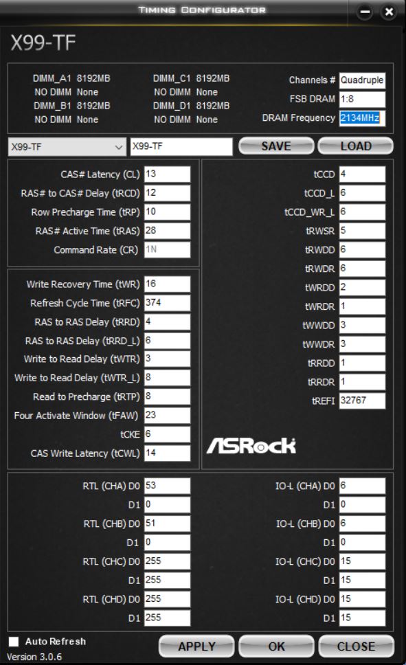

Регистрация: 13.12.2020
Минимум, что удалось добиться на первичках:
13-12-10-28
СT=1N, рефреш=32767
tRAS можно еще уменьшать
tCWL 14
На остальных значениях комп виснет, если начинаю убавлять.
tRFC 342 виснет
Что еще крутить?
1.png [ 34.89 КБ | Просмотров: 2758 ]
2.JPG [ 100.1 КБ | Просмотров: 2758 ]
3.JPG [ 77.72 КБ | Просмотров: 2758 ]

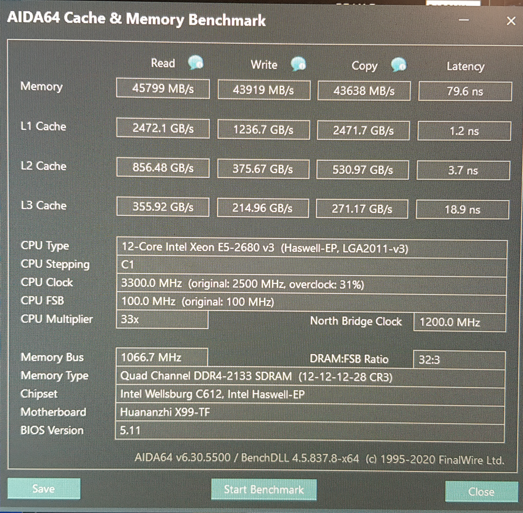

Парни,для квада латентность 73 сильно хреновая?
у кого лучше результат поделитесь
Регистрация: 02.08.2019
Фото: 7
У меня 68,7-8
DDR4, 1 ранговые RegECC, 4х8Gb от Atermiter
Вот примерно, были изменения но уже не фиксировал
56310
E5-2678v3/X99-AD4 r2/Assassin III/DDR4 4x8Gb/Palit RTX 2080Ti GamingProOC
E5-2678v3/X99-TF/Lucifer V2/DDR3 4Х8GB/Asus GTX 1050Ti Strix/Capture 4K60Pro
Регистрация: 19.12.2020
Откуда: Россия
Paranoy в биосе все вторички прописывал?
скинь фото биоса с параметрами таймингов если несложно
