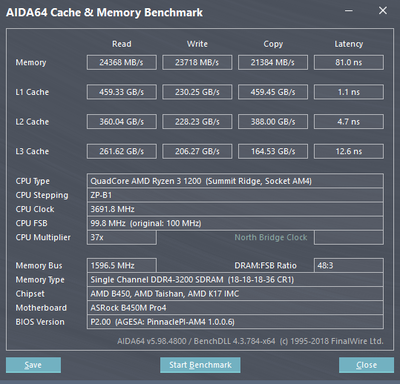

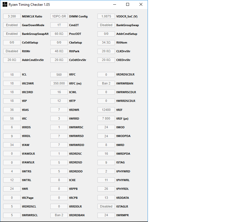

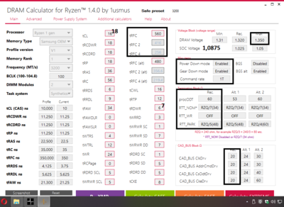

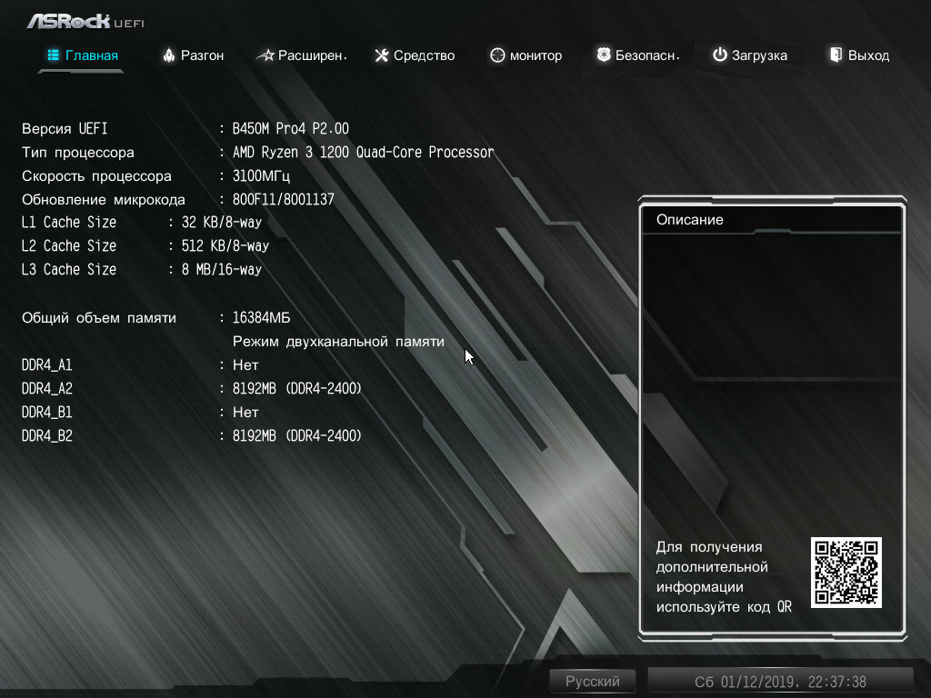

Начну сей рассказ о том, что сегодня я приобрел себе M378A1K43BB2-CRC на B-die чипах. Мать Asrock B450M Pro4, bios 2.0. Сразу после установки в пк я пробовал взять максимум, получилось завестись на частоте 3400, но при прохождении теста в ТМ5 система намертво зависала. Не стал изобретать велосипед, взял калькулятор и пошел в биос. В общем как я только не пробовал запустить память с конфигурацией из калькулятора, результат нулевой, система отказывалась даже стартовать. Долго и мучительно я менял значения, ставил из всех предложенных мне альтернатив калькулятором, но ничего не выходило. После чего я выставлял тайминги частями и пробовал запускать систему. Выяснилось, что tCL=18, даже при выставлении 17, система автоматически ставит 18, а при 16 и вовсе отказывается запускаться. С tRDWR вообще никаких сподвижок не было, приходилось перезапускать комп, чтобы биос сбросил настройки. Понижая это значение на 1 я дошел до 7, казалось бы неплохо (хотя по отзывам, память гонится ой как хорошо, у одного парня на fast пресете с первичными таймингами 16-17-17-36 память работает на частоте 3333). В итоге удалось запустить память лишь с двумя измененными таймингами. vSoC на моей мамке вообще нельзя настраивать, этот параметр выставляется автоматически, понизить я его к сожалению не могу, как и собственно более точно выставить напряжение на память (мать округляет значение, в моем доступе 1.3, 1.35 и 1.4 вольта), поэтому я решил оставить усредненное значение 1.35в. Немного обрадовавшись я дождался полной загрузки системы и пошел в ТМ5, там меня ждало разочарование в виде 1 ошибки почти в самом конце прохождения теста. Не стал ничего менять и пошел поглядеть на показатели в battlefield 1, к моему большому разочарованию фпс такой же "кривой", как был до этого с 1 плашкой памяти от кингстон на хьюниксах. При записи игры с помощью GeForce Experience я увидел просадку до 38 кадров и в среднем 40-50 кадров на карте с 64 телами. Фпс изредка поднимался выше 60, ну как то а?.. Попробовал поиграть в gta v и watch dogs 2. В этих играх двухканальный режим показал себя во всей красе, более плавный гемплей и фпс намного выше, как средний, так и максимальный. В чем я накосячил? Почему я не могу добиться адекватной работы памяти, которая у каждого 2 тру оверклокера прекрасно работает? Мне хотя бы заставить работать память на safe пресете без ошибок. Помогите, пожалуйста. Цвет настроения черный, купил я память, а разгон никчемный:( Сейчас думаю, может попробовать погнать по одной плашке, после чего самую хреновую сдать назад в магазин и купить память в другом? Но не хотелось бы по 10 раз вынимать память из слотов, еще придерутся к "следам эксплуатации".
P.S. На контактах обеих планок я заметил следы установки, в голову сразу пришла мысль о том, что особо умные кулибины брали эту память, пытались разогнать, а после того как у них ничего не вышло вернули в магазин. Ну или магазин проверяет работоспособность памяти перед продажей, что мне кажется маловероятным.
P.S.S. Дай Бог здоровья тем, кто помогает новичкам как я.
Добавлено спустя 2 часа 55 минут 20 секунд:
Нашел причину. Решил потестировать память по отдельности в одноканале (слот А2). Назову планки памяти "Х" и "У" для удобства написания. Память "Х" к моему удивлению позволила запуститься системе на SAFE, а так же FAST пресете, успешно прошла получасовые тесты в ТМ5. Пришло время тестирования памяти "У", как я и предполагал память не смогла запуститься ни на SAFE, ни на FAST настройках. Тайминги пришлось устанавливать те же, что и стояли при двух канальном режиме (tCL=18 и tRDWR=7). Так же прогнал получасовые тесты в ТМ5, ошибок не было. Память "У" демонтировал. Затем установил планку "Х" в слот B2 и запустил систему в режиме FAST, сейчас тестирую, ошибок нет. Видимо попалась память с неудачными чипами, завтра поеду возвращать "У" в магазин. Аж полегчало, что виной тому не мои кривые руки:)

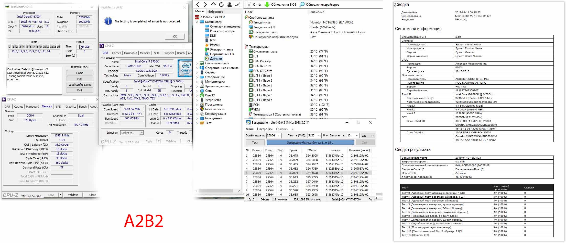

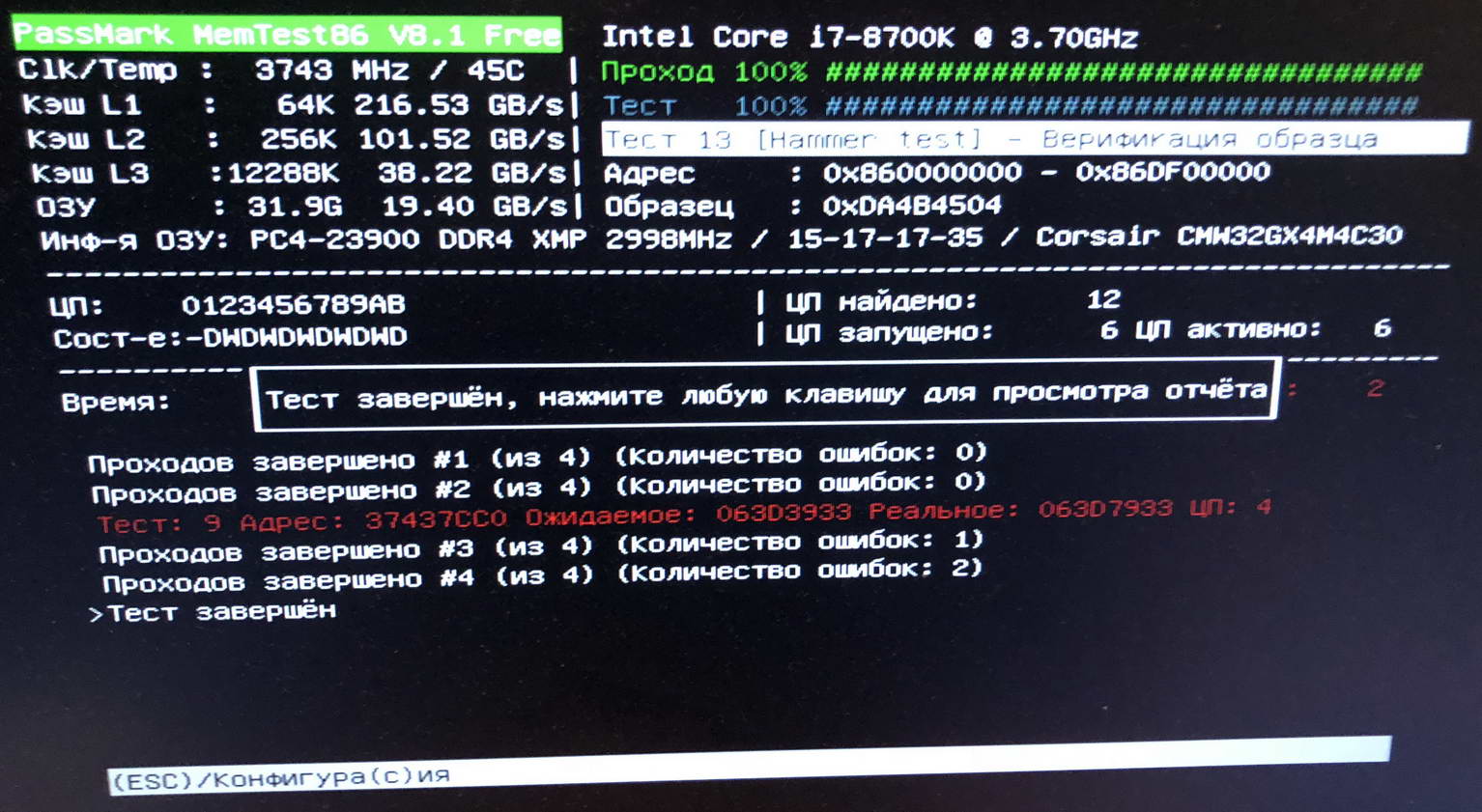

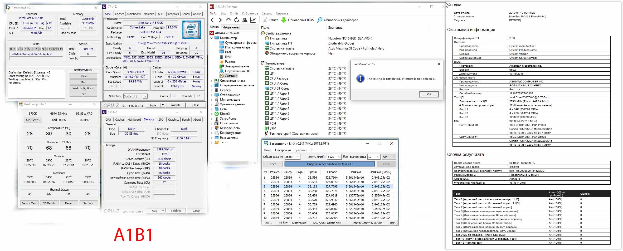

Был взят третий комплект, без всяких rgb и прочего. Две планки. CMK32GX4M2B3200C16R. (sk hynix)
Сначала провел тесты в A2B2, потом в A1B1. Все успешно. Для уверенности выставил вручную напряжение 1.36, частоту и тайминги.
Результаты тестов ниже.
Можно ли считать, что все слоты у материнской платы держат более 2666, или это проверять нужно сразу 4-мя планками оперативной памяти?
P.S. Если сравнивать радиаторы у CMW32GX4M4C3000C15 (которые с rgb) и CMK32GX4M2B3200C16R (которые lpx), то мне по тактильным ощущениям больше доверия внушает lpx. Как-то качественнее и ближе к радиаторам dominator.
Можно. Если есть баг 2666, то он проявляется даже с одной планкой. Очень странно, что два предыдущих комплекта проявляли нестабильность.

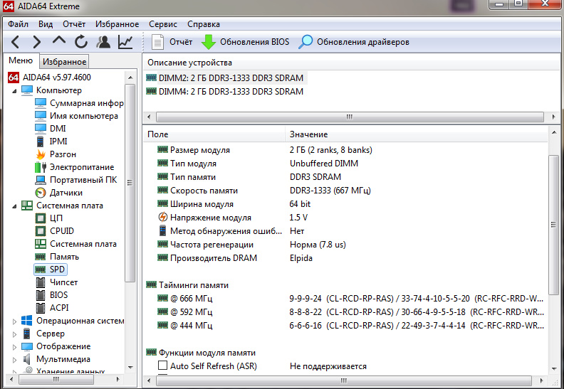

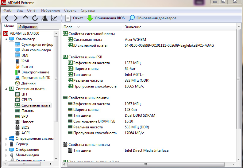

Есть у меня компьютер Acer Aspire X3810. Материнская плата DIG43L или по-другому - WG43M. Сейчас стоит процессор Core 2 Quad Q8200, собираюсь купить Xeon X5460. Блок питания - Delta 220 Вт. Установлены 2 планки оперативной памяти UNIFOSA GU512303EP0200 GDDR3 128MX8. На плате 4 слота, максимальный объём ОЗУ вроде бы как - 8 Гб, хотя здесь написано, что 32 Гб, но больше верится, что 8 Гб.
Хочу добавить памяти, как я понимаю, лучше докупить ещё 2 планки по 2 Гб. Или можно купить одну планку на 4 Гб? Мне говорили, что скорее всего, под мою плату нужны планки с 16 чипами для 4 Гб, то есть каждый чип должен быть не больше 256 Мб. Пробовал ради интереса ставить Kingston KVR16N11/8. У неё вроде бы 16 чипов по 512 Мб, не завелось.
Здесь и здесь у людей с такой же платой была проблема, что при смене процессора на более мощный, компьютер запускался только с одной определённой планкой памяти, а у кого-то со старым процессором определялось даже 10 Гб ОЗУ. Побаиваюсь, что у меня тоже могут возникнуть проблемы.
Правильно ли я понимаю, что нужно DDR3 1333 МГц?
Вообщем, покупать собираюсь на Али, примерно такую, здесь же и процессор есть. Или есть какая получше? Kingston, например, там так же стоит. Что посоветуете? Подумывал взять SSD дешёвый вместо оперативки, но он даст только комфорт, а не производительность, к тому же, если его покупать, то лучше сразу подороже.
