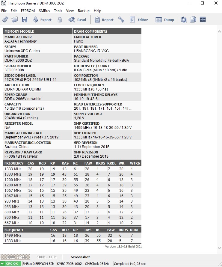

Добрый день форумчанам!
Прошу совета и посильной помощи)
Давно я "не брал в руки шашек", не занимался разгоном, а тут недавно решил апгрейдиться, но память не выбирал - получил в подарок, поэтому уже попытался изучить "постфактум"
Вот такая вот оперативка:
ADATA XPG Spectrix D41 AX4U3000316G16-DT41 две плашки по 16 гиг, с ХМР 3000 МГц (16-18-18-36)
Тайфун поначалу не определял чипы, один раз при чтении вообще повесив систему, а когда "определял" - просто какие-то коды во всех полях выдавал, и вот буквально минуту назад, когда я его запустил в очередной раз, чтобы скрин сделать для форума - он вдруг "одуплился" )) и выдал, что это Hynix CJR H5AN8G8NCJR-VKC
Последний раз разгоном занимался много лет назад, сейчас количество всевозможных настроек в биосе даже маленько "испугало" ) Про хмр профилю все работает отлично, с теми же таймингами 3200 тоже на ура, но все, что выше - биос сбрасывается на дефолт
Даже по драм калькулятору все тайминги выставлял для 3600, 3400 - не хочет (( Скорее всего я что-то не так делаю... У кого-то был опыт с такими планками? Есть шанс у 32 гиг двухранговой дойти до 3600 на вменяемых таймингах, как "обещает" калькулятор (16-16-19-36) или забить и оставить на 3200?
Заранее спасибо за ответы)

Juss с CJR (если это действительно они) 3600 возьмутся почти гарантированно, единственно, что CL 16 не факт. Может и 18 понадобится. Но, всё равно, оно того стоит.
Ну если тайфун, который наконец-то выдал результат, не врет - то они
тайфун.jpg [ 160.48 КБ | Просмотров: 600 ]
Спасибо, значит буду пытаться на выходных довести до ума )
Очень спорно про 3600, всё зависит от конкретного случая.
Добавлено спустя 20 минут 36 секунд:
Оно так не работает, опыт был, очень печальный, сложная память в плане разгона, я дошел до 3466, дальше стабильности не было, добивайтесь нормальной латентности на частоте которую она возьмет. 16-16-19-36 с такими первичками она вряд-ли поедет, пробуйте пресет сейв из калькулятора.
