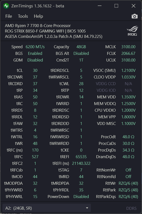

AlexRR77 писал(а):
Hub1 блин, и как вы на таком SoC живете на 6400... Моему 1.27-1.275 подавай, иначе везде ошибки. Вряд ли вопрос других напряжений, зависимость прям четкая.
Лично я никак, моему процу надо 1.22v для 6200, про 6400 можно забыть. Был у меня один 7500F на тестах который 6200 мог на 1.12v, вот там да, можно было 6400 настроить.
Я просто смотрю тут много скринов 6400 на <=1.25v, вот решил сказать как проверить стабильность, потому что сомневаюсь что у них стабильно все.
И кстати я не понимаю, толи я невезучий, толи что, но я тестил 3 проца, на всех VDDG нужно было минимум 1.025 для прохождения OCCT CPU+RAM, как многие ставят 1.0 или даже 0.95 непонятно.
Или на это может сильно влиять нитро, у меня всегда 1-2-0
вот мои настройки
ZenTimings_Screenshot.png [ 59.55 КБ | Просмотров: 527 ]

Регистрация: 14.04.2019
Hub1 писал(а):
вот мои настройки
Да нитро и vddp связаны ,думаю у вас на 1 2 1 получится 0.95-1.00 и fclk больше разогнать
Up. Да прайм почти сразу ошибки выдал ,буду смотреть ..Это же vsoc?
Походу отмена с 6400,на 1.24 soc прайм не едет ,а при таком напряжении fclk 2133 начинает тротлить
